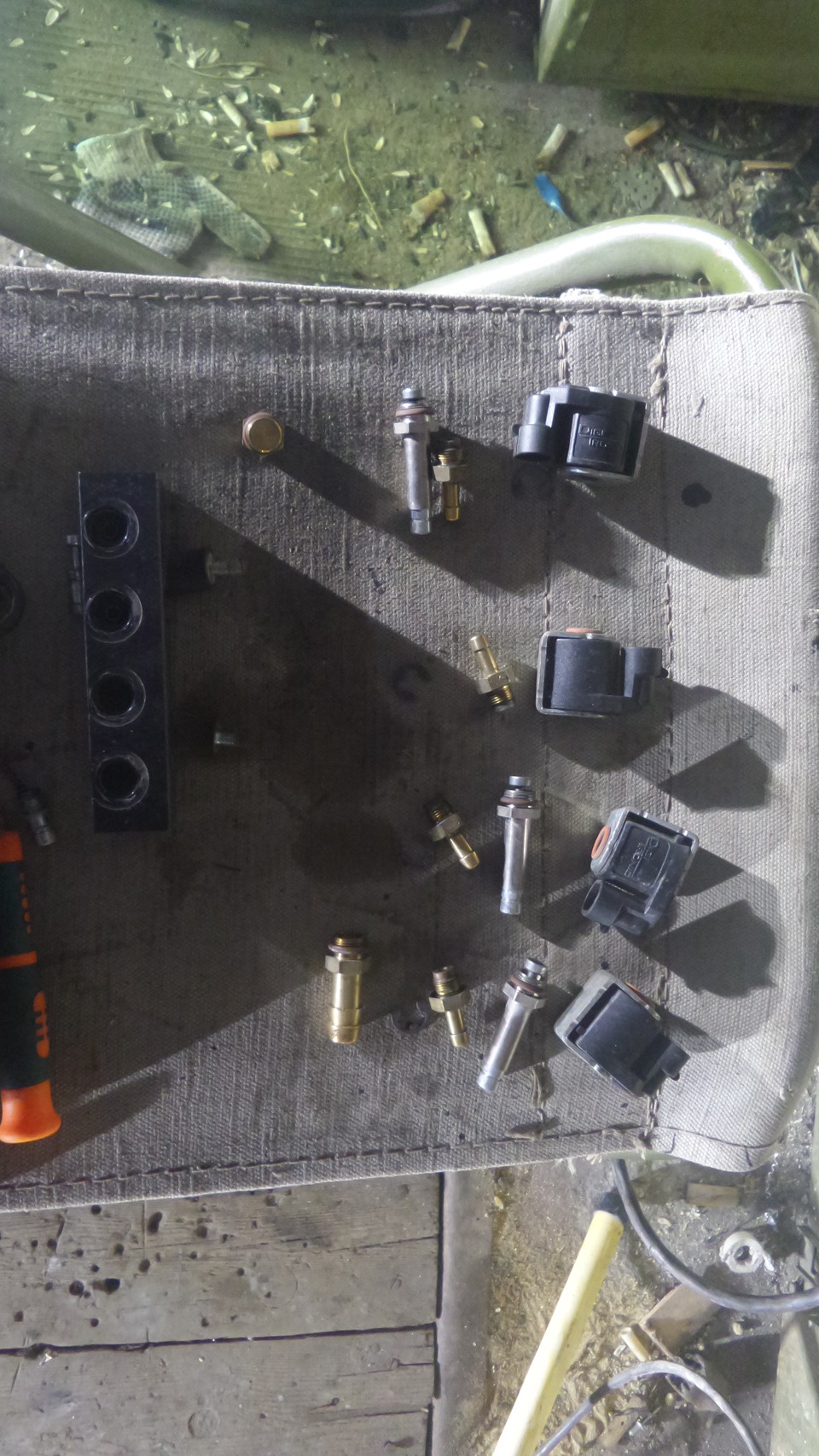

Всё было прекрасно, но в один момент я заметил что загорелась лампочка бензина, я в шоке я же только недавно заправил до полна, переключаюсь на газ, сбрасывает на бензин, снова пытаюсь также сбрасывает. Остановился снова пытаюсь переключится и вообще заглох((((((((((((
Приехал домой, решил почистить форсунки. Снял, разобрал, почистил, завел, и заработало, но двигатель будто троит. Придется гнать к установщикам пусть занимаются(((

Форсунки что за фирма? Я вот с омвл катаюсь, тьфу тьфу тьфу
DIGITRONIC

Так ты завел и по одной бы отключал с программы форсунки газовые для начало.
так где же я программу возьму
На сайте производителя оборудования
а шнур
Я купил себе и счастье есть, мелоч сам делаю
ну для начала диагностика, а со временем может и приобрету

Теперь форсунки нужно откалибровать
ну теперь пусть специалисты ломают голову, на хлеб себе зарабатывают. Я попытался не получилось

Это датчик давления magazin.agsomsk.ru/publis…pictures/_DSC0096_enl.JPG
его менять? или можно реанимировать?
только меняют и стоит он дорого, около 1000грн
ну тогда будем менять, а там посмотрим может и другое что
если само сбрасывает на бензу (как будто газ кончился) то он
ну да. а теперь как бы троит на холостых
это работа форсунок нарушена, нужно откалибровать а может и менять они разбиваются по 300грн 1шт.
ну что тут гадать, тут действовать надо. Спасибо за информацию!
