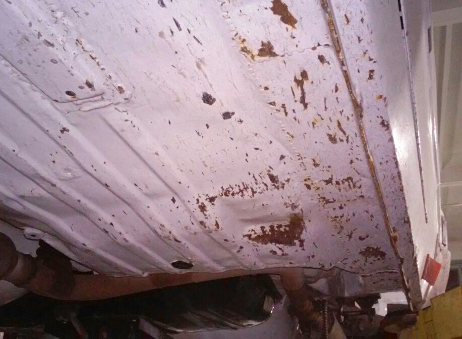

Но мы сегодня расскажем о другой нагрузке которую испытывает спортивный автомобиль, это поток грунта и камней которые летят, в нашем случае, из-под передних ведущих колес. Есть такие этапы ралли, которые проходят на гравийных трассах, так вот там поток гравия из-под колес зачищает дно автомобиля до металла.
Сезон 2014 мы ехали на «Кубке Лиманов», там трассы более щадящие, но все равно краска со дна немного поотбивалась.
Мы зачистили дно от небольшого количества ржавчины и покрасили белой автомобильной краской в цвет кузова. (мастики на раллийных автомобилях не должно быть по требованиям пожаробезопасности). Есть экипажи, которые не красят дно машины. Но мы сторонники аккуратности и чистоты. Представьте себе, как приятно заниматься ремонтом авто, когда дно чистое и не пачкает механиков ржавчиной :) И еще, белый цвет удобен тем, что сразу хорошо видны повреждения и трещины металла.

П.С. со дна автомобиля убраны все шланги и трубки и даже привод кулисы коробки передач. Это сделано для того чтобы избежать неприятных поломок на трассе.
