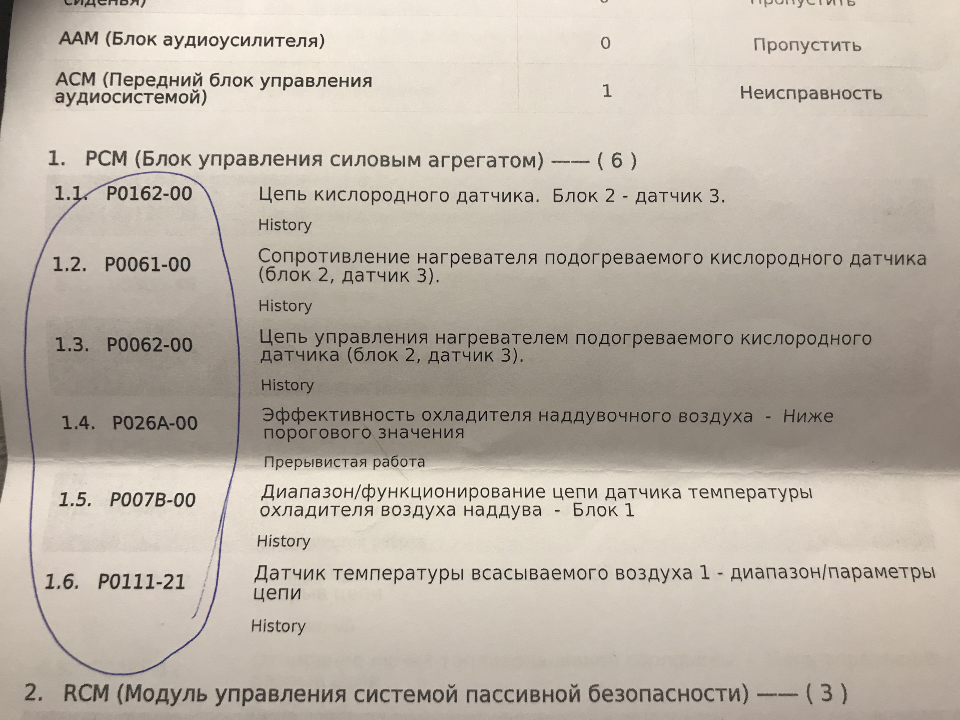

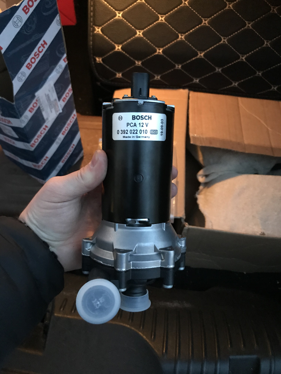

1. Из за ошибки по охлаждению нагнетателя P026A-00 была заменена дополнительная помпа. По рекомендации NickOldJaguar купил более производительную BOSCH 0392022010 от Мерседес 6.3 АМГ + разъём на неё.

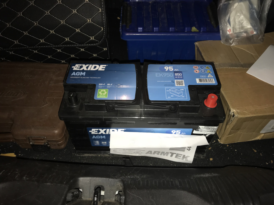

3. Постоянно висящая ошибка по «разрядившемуся» аккумулятору. Из за этого кондей автоматически не включался, зеркала сами не открывались, ручник падал в ошибку и отказывался работать. Купил новенький августа 2020 года EXIDE AGM EK950. При замене напомнил, что менять его нужно без отключения системы питания, иначе слетит ключ, омывай-ка и центральный замок. Конечно же сделали все наоборот и снова машина превратилась в тыкву.

5. Так же напрягал большой расход ( на 5-8 литров больше, чем на моих двух предыдущих 3.0 SC ). Висело 3 ошибки по датчику кислорода блок 2 датчик 3. Он был у меня от старого XJ, открутили и благополучно поменяли.

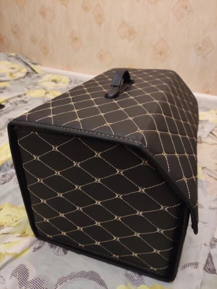

6. Вечный бардак в багажнике. Купил автомобильный саквояж на АлиЭкспесс за 1300₽, пришёл за 3 дня. Очень удобная штука, и выглядит хорошо.

подскажи, от XJ лямбды подходят?
Да, я себе ставил от ИксДжей как раз. А вот пт моторам не скажу, че от чего подойдёт

Приветствую, нормальная сумка за такие деньги ! Поделись ссылкой на данное чудо и как по качеству после хоть небольшой эксплуатации,
Привет. Брал размер M. Очень удобная, смело могу рекомендовать ! 👍🏼
873,27 руб. -21% | Сумка для хранения в багажнике автомобиля из искусственной кожи
a.aliexpress.com/_9AkWMf
