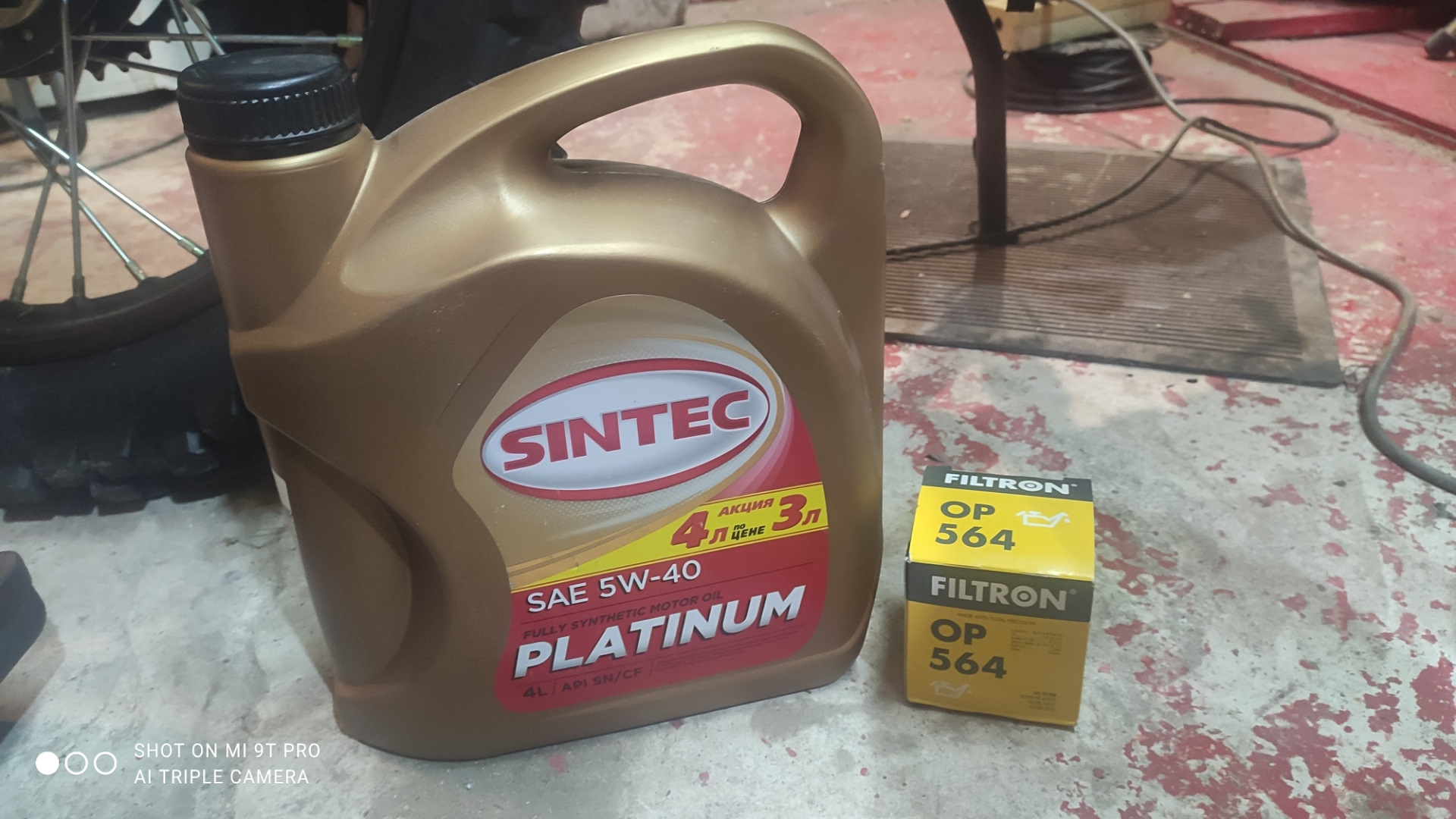

Провел очередное ТО матизки. Фильтр filtron, масло sintec platinum 5w40 отличное и очень бюджетное, уже испробовал его на другом авто, очень понравилось. Обзор данного масла делал уже torcon, на Ютубе можно найти видео ролик. Я втарил себе 52 литра.

Хотел такое масло купить, но у него класификация sl, acea a3, а если есть катализатор, то нужно sn, acea c3, torcon почему то про это ни чего не говорит в своих обзорах
Вы что то путаете, это масло api sn
А допуск c3 это вообще то дизельный допуск
С — моторные масла для бензиновых и дизельных двигателей с катализаторами восстановления отработанных газов.
Это с сайта скапировал, хотя может это и не так важно…
C3 это ужесточенный допуск по содержанию серы, золы, щелочи и тд. И подходит он больше для дизелей с сажевым фильтром, лить такое масло в бензиновый авто я бы не стал
Щас не делят вроде на дизельные и бензиновые, все допуски и для тех и для других, ну в легковых автомобилях

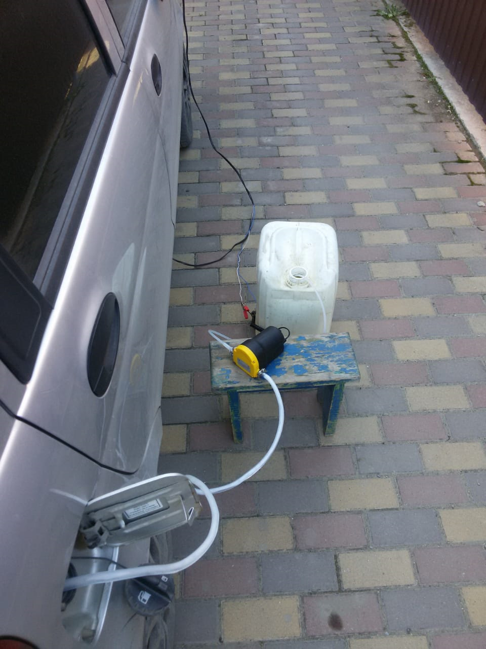

Сегодня перекачивал бенз с канистры в авто, отработал насос с Али на ура, перекачивает очень быстро именно бенз👌Надеюсь не сломается от перекачки бенза, а то по инструкции не положено, вроде как…По-моему у тебя такой же насос имеется, вот и написал к сведению☺

Вот же ты мне уже скидывал ссыль на это маслице.Так что все-таки Синтойл по первой твоей ссыли верная была тема, а второй раз ты мне скинул ссыль на Синтек Платинум только с вязкостью пожиже 5в30
Я втарил именно синтек платинум
Я увидел по фото, что Синтек Платинум 5w40, вот же оно sintec-masla.ru/products/…-SAE--5W-40-API-SN-1.html . Тоже наверное попробую его залить в матиз жены раз оно проверенное, надеюсь 250 м/ч оно живет, всегда меняю каждые 10 000 км, пробеги на матизоне 50:50 (трасса:по месту), но в опелек свой конечно же ни Мотрио, ни этот Синтек. ни Люкс не рискну лить все же…

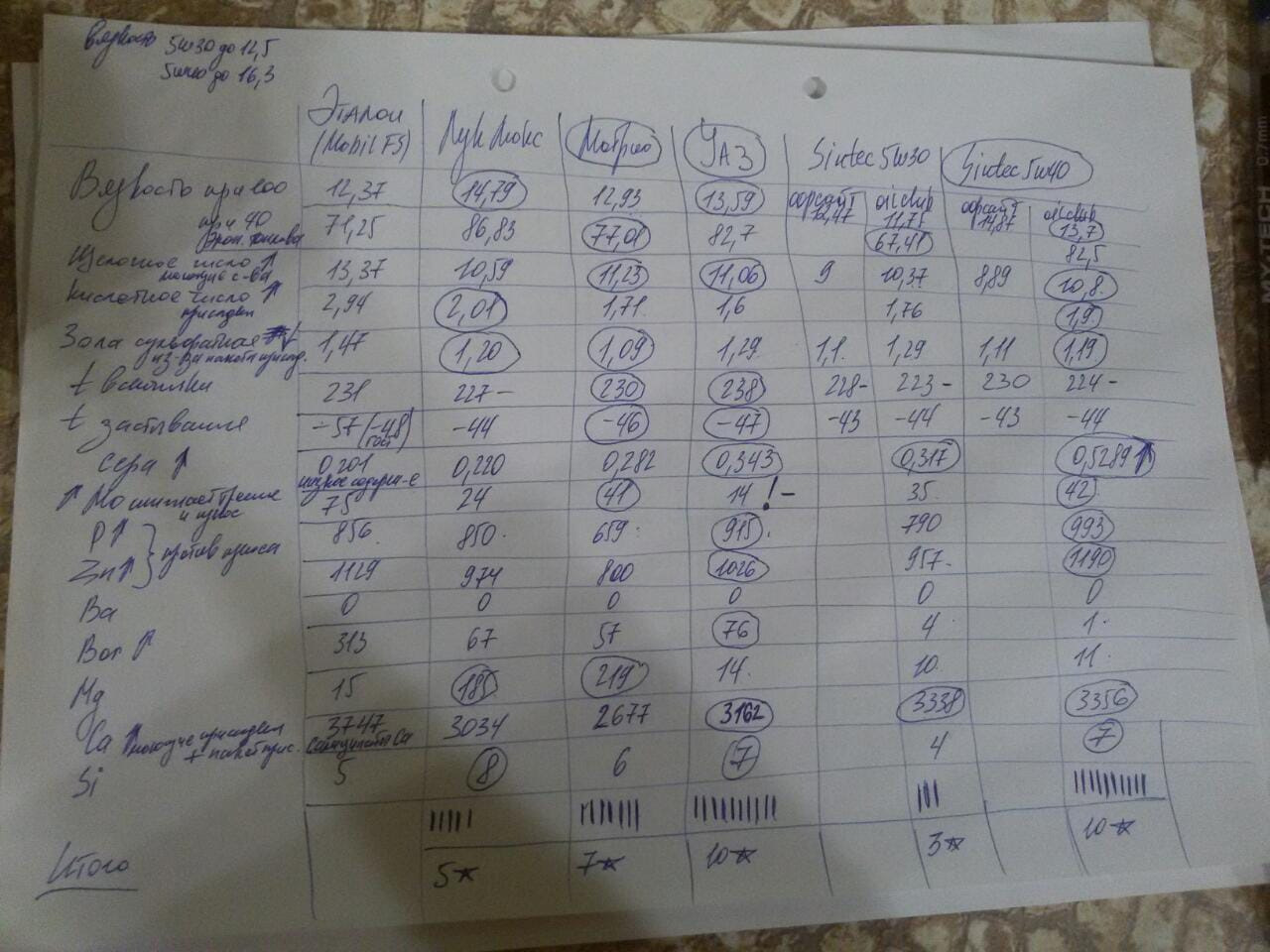

Смотри чё я намутил на фото и у меня по рез-ам значений единоличные лидеры Sintec Платинум 5w40 с Уаз, 2-е место Мотрио, на 3-м Люкс.Лидер Синтек за 900 руб за 4 л канистру- это что ваще за находка такая…😨
Заморочился)
Обрати внимание, высокое кислотное и высокое число серы ты выделил как плюс, а это минус
Ну я сравнивал показатели с эталоном масел — Мобил ФС☺, у которого тоже высокая кислотность из-за жирного пакета присадок объясняют на ойлклабе, поэтому я посчитал, что это плюс.А высокое содержание серы как я понимаю это очень плохо для катов?У меня ведь они не выбиты…
У меня тоже не выбиты, наши двигателя из каменного века, и каты если не ошибаюсь евро 3, от любого приведенного масла им не будет ничего
Спасибо тебе за разъяснение😉
И какова резолюция torcon по этому маслу?
Масло крепкое особенно за эту цену
А чего не Нафтан Премиум? )))
Залил бы и Нафтан если бы был лабораторный анализ и отличный результат.
По синтеку результат превосходит многие масла с ценой в три раза дороже)
Тоже было бы интересно на этот анализ посмотреть. ) Но только чтобы не свои проводили, а независимые эксперты.
Масло гумно полное. Надо совсем не любить свою машину, если решили его залить. Даже занюханный Лукойл лучше.
Сразу видно человек сечет
Лейте хоть воду из под крана. В наших магазинах оно стоит от 600 рублей за канистру. Знакомые покупали, один двигатель положил. Ну не может нормальное масло столько стоить.
Умора, сказки тебе писать, детские
Зачем на личности переходить?
В смысле 52 литра?
Что смущает?
timur-5
В смысле 52 литра?
расходует наверное, с запасом куплено 🤣
Я тоже купил себе канистру но ещё не заливал как то боязно
Отличная гидрокрекинговая синтетика, заливай, не бойся
