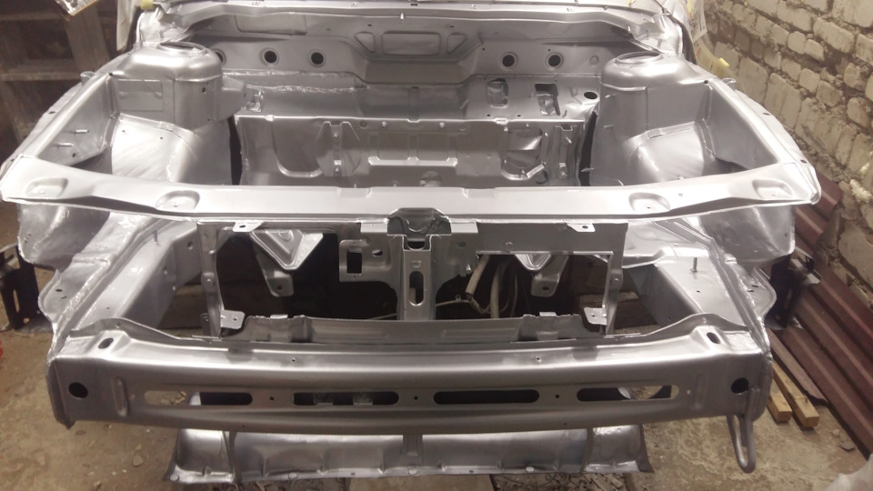

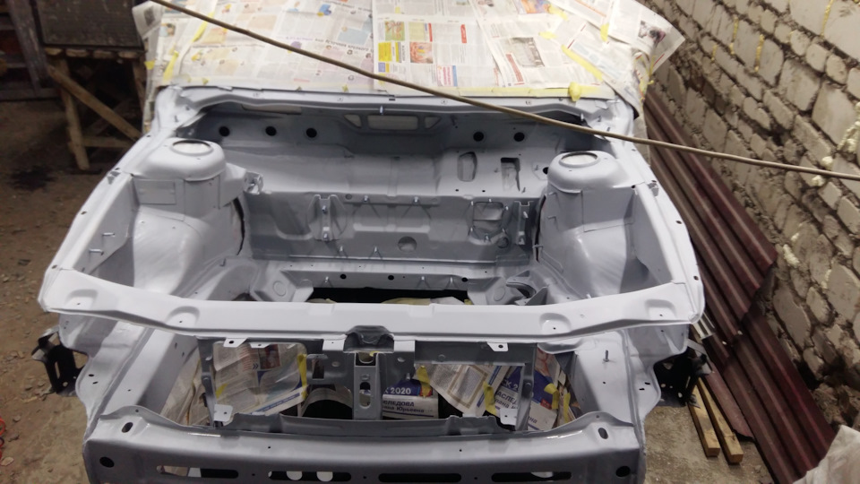

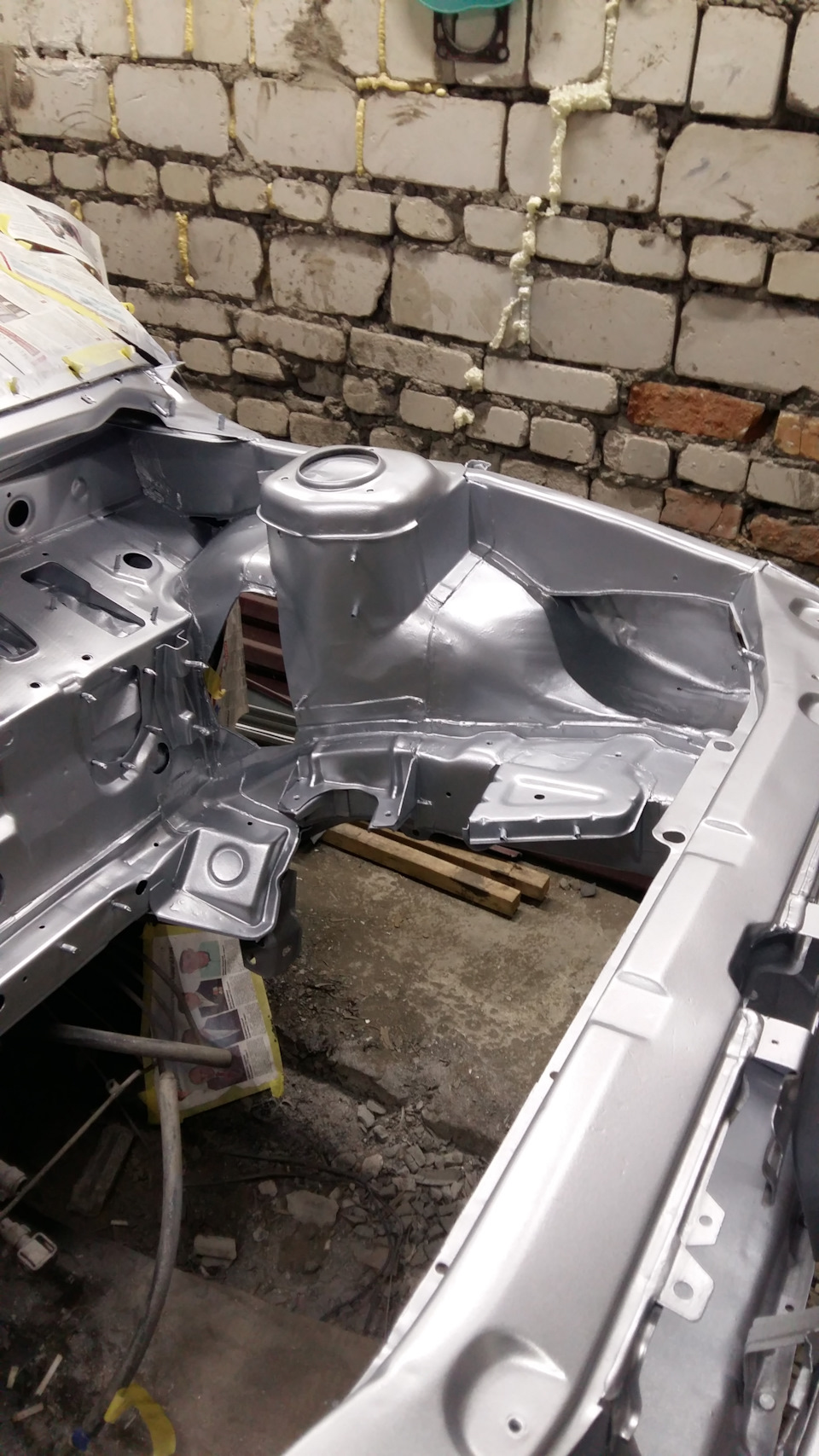

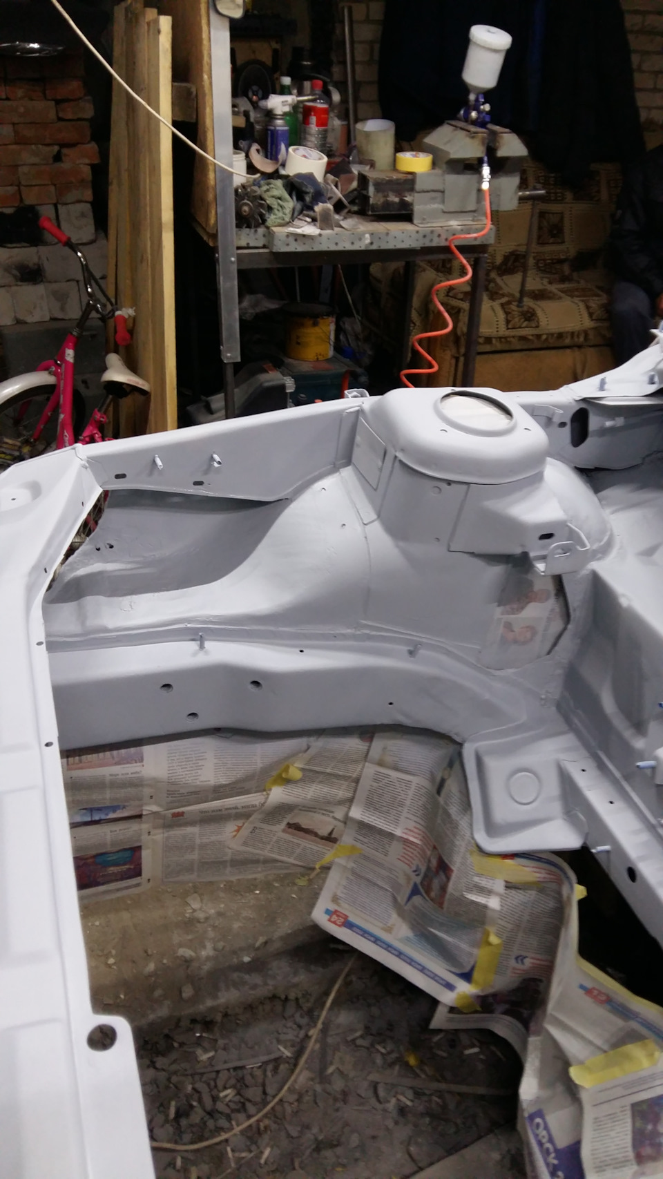

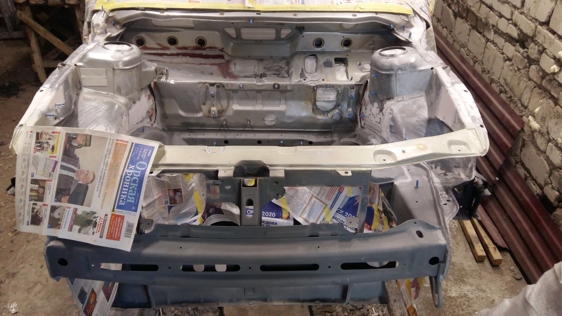

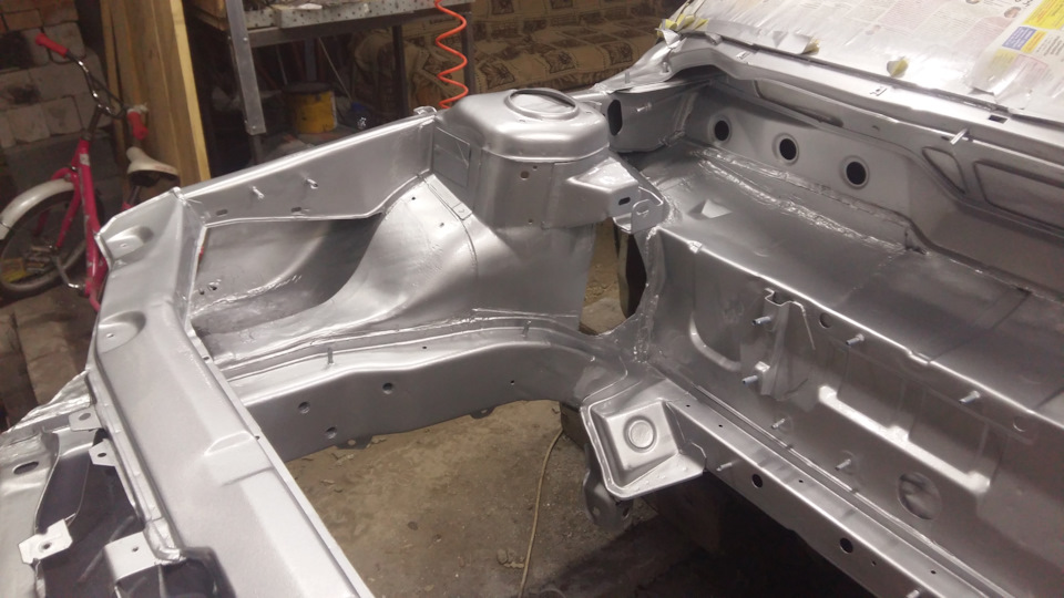

Поделюсь своим опытом замены телевизора обработкой антигравием низа подкапотного пространства и покраской. Собственно решил навести порядок у себя под капотом так как машина была в дтп телевизор был в ужасном состоянии. Купил на разборке добротный телевизор отрезали с донора как показал. Демонтировать старый телевизор было не сложно по большому счету держалось все на саморезах. Выкрутил их малец по сверлил и он отвалился. Верхние усилители крыла были в печальном состоянии в местах сварки телевизора к этим усилителям было невозможно сварить нормально были загнуты и изуродованны. По этому решил варить в стык с подкладкой изнутри. С начала проварил на точки потом сплошным швом и получилось на мой взгляд все замечательно. Так как телевизор мне отрезали с этими усилителями заводской герметик остался. Поперечный усилитель сварил по заводским точкам все зачистил после загрунтовал и обработал антигравием с низу до верха лонжерона. Швы и стыки обрабатывал особенно тчательно антигравием что бы влага туда не попала. Потом принялся к шпаклевке всех неровностей и мест сварки слои получились не большие примерно до 3 мм от шкурил их и начал отчищать и набивать риску на заводском покрытии. К слову левый стакан был закрашен хрен пойми как и все покрытие полопалось как засохшая лужа не знаю что они там такого нанесли. Но пришлось щеткой металической и горелкой все это удалять отчищалось на ура после разогрева. По чистил старый герметик под ним была ржавчина и местами сам уже отваливался все обработал и по новой обработал герметиком. Проделав все эти манипуляции начал грунтовать грунтовал акриловым грунтом на два слоя где то и три пришлось ложить. После подсыхания грунта ложил в три слоя по чуть чуть основной цвет (снежная королева) ну и двумя слоями сверху лака. По сварке и подгонке фото не осталось но вот по покраске есть не много. Сильно не ругайте делал все в первые на мой взгляд получилось не плохо. Тем более это первый опыт перед покраской полностью авто.
Использовал вот эти размеры при выставлении телевизора.
