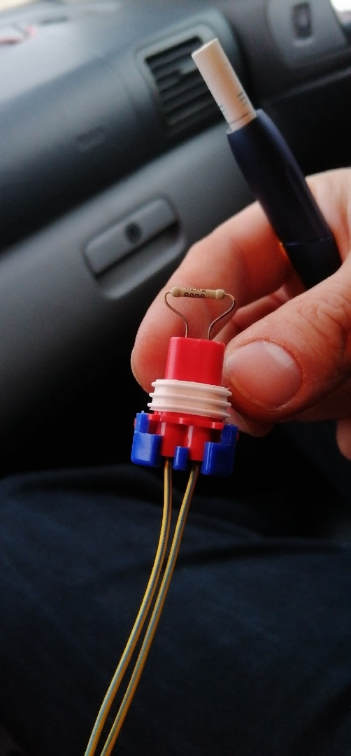

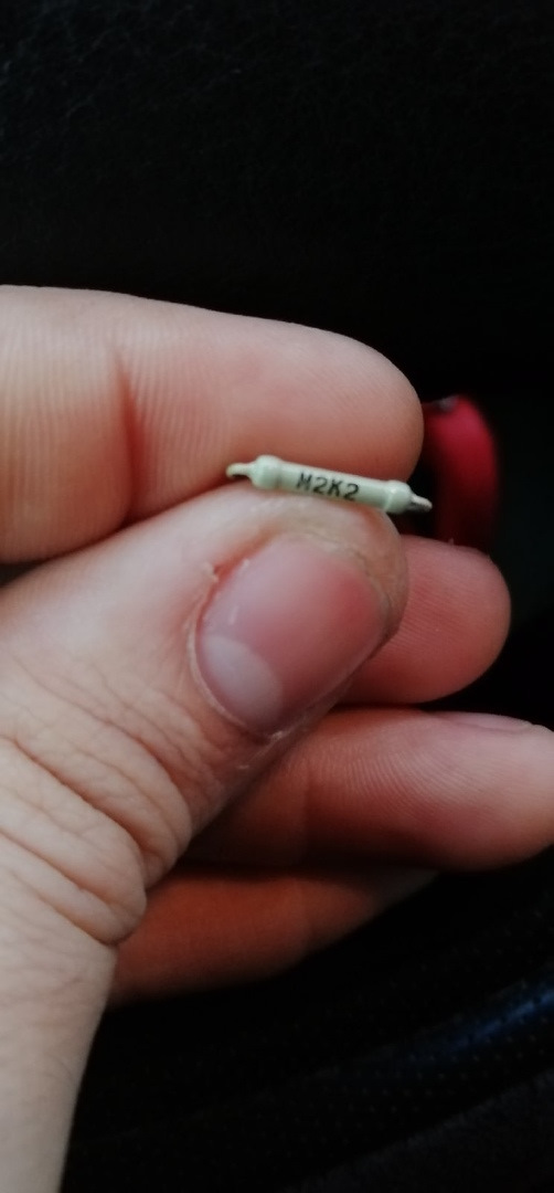

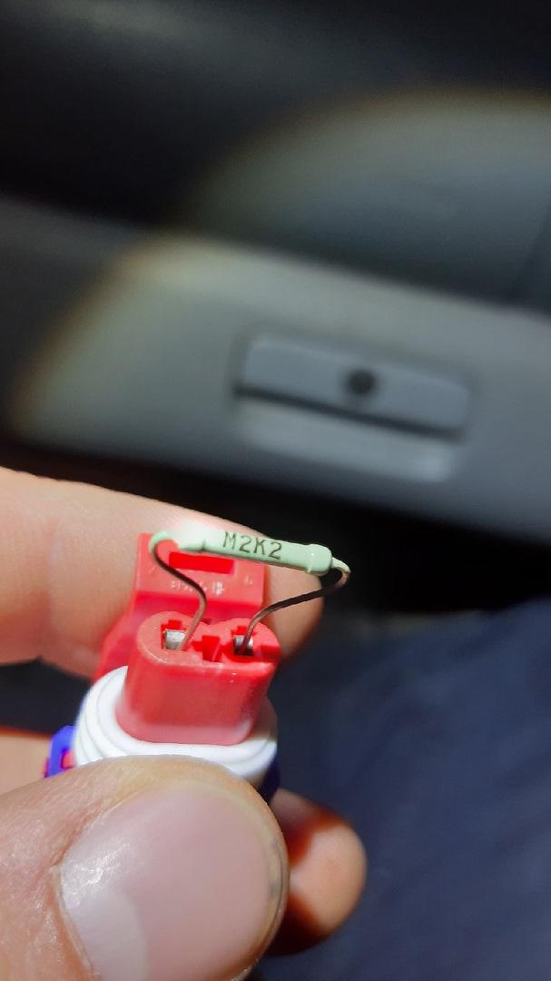

Следовательно ищем термистор ( терморезистор ) на 2,2 кОм. Побегав по магазинам с радио электроникой мне присоветовали разобрать датчик ДТОЖ в нем находиться именно такой же датчик .Но сколько я не спрашивал товарищей они дохнут, придумывай дальше сказали мне .Есть у нас такая вещ как барахолка, порыв по ней я нашёл элемент 1983 года терморезистор м2к2 он оптимально подходит мне для датчика, его я и стал проверять прямо на месте мультиметром, при нагревании пальцем сопротивление падает, при отпускании, а на улице минусовая температура сопротивление растет .Подходит взял аж две штучки по 20 рублей.

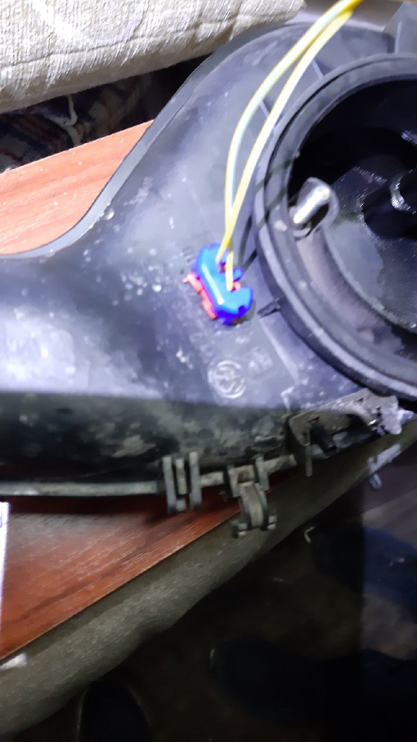

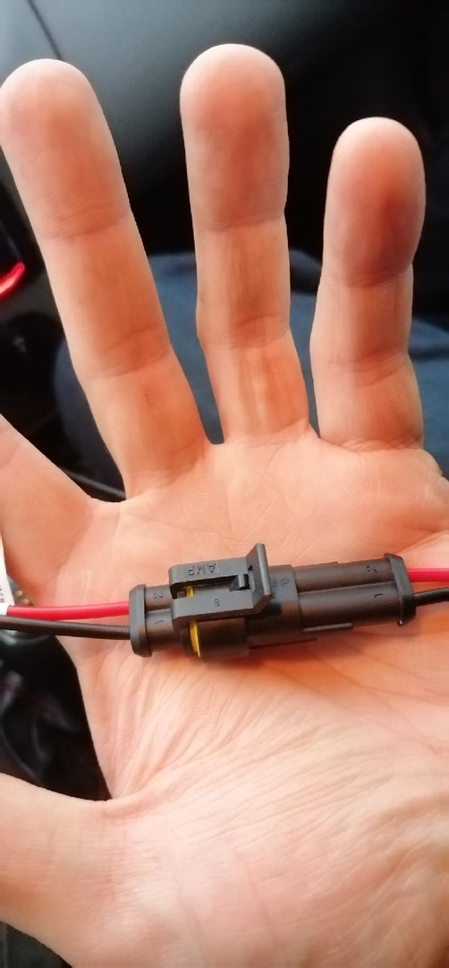

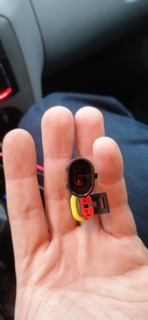

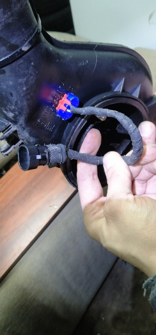

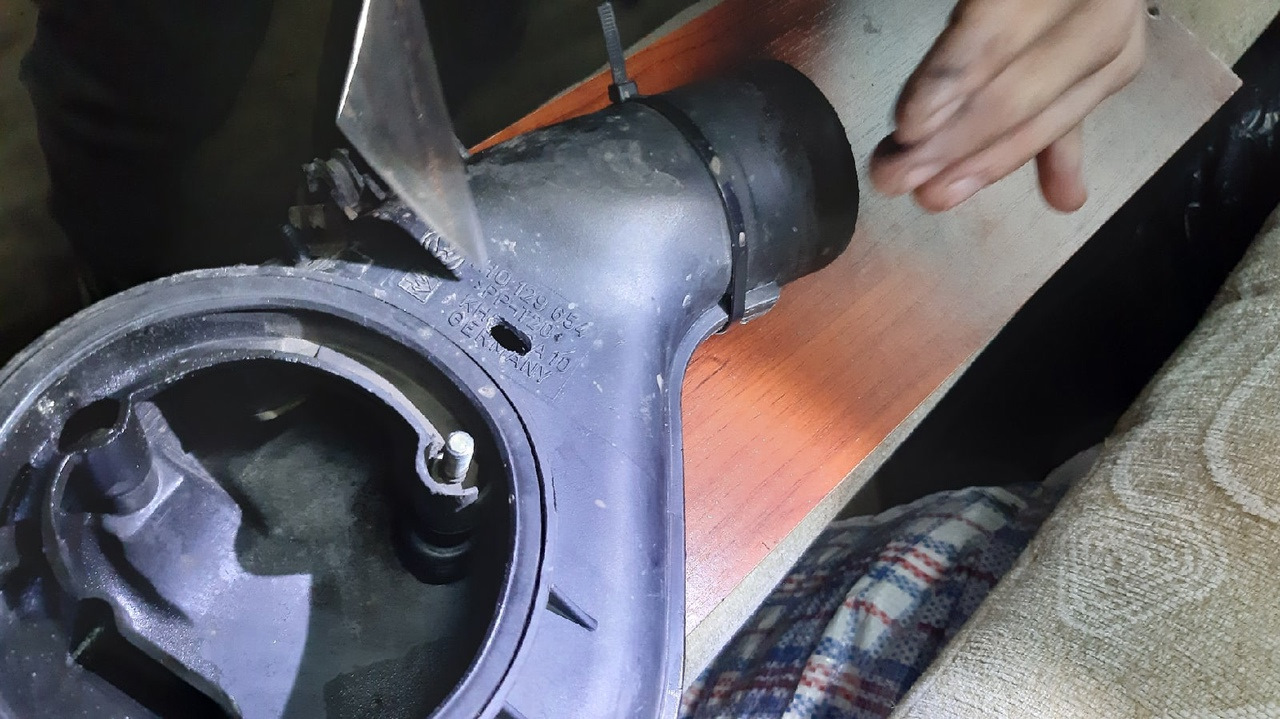

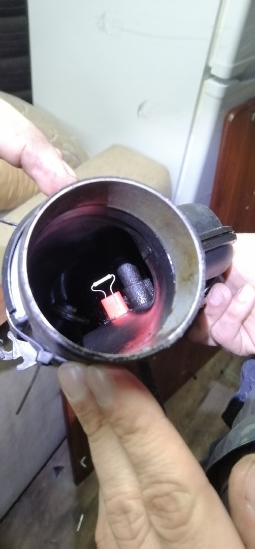

Решил использовать фишку от абсорбера ВАЗ, дабы изготовить гнездо датчика .Вырезал в черепахе отверстие, отрезал скобу крепления фишки и аккуратно запрессовал ее в корпус черепахи, в нее вдавил терморезистор. Датчик готов .Дополнительно подключил к разъёму ( мама-папа ) дабы датчик был съёмным.
Аккуратно добрался в проводку в проводку моновпрыска отключив два провода от проводки форсунки . скрутив и спаяв все элементы датчика, я спрятал все под виниловую изоленту .Чуть позже спрятал и под тканевую ))
