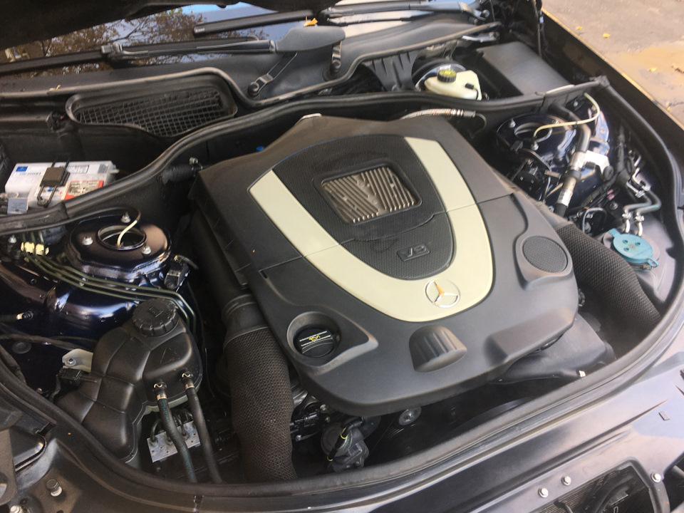

Доброго времени суток, помыл мотор, все красиво и чисто,
но после пару часов езды затроил мотор и загорелся чек.Ну думаю Мерседес, ну почему не было такого с bmw😁.В общем уехал отдохнуть, оставил в гараже и через неделю опять завёл, снова чек … съездил на диагностику, путём не хитрых манипуляций выяснили что умерла катушка 4 цилиндра
.Заменил, все в порядке!Теперь наука, что при Мойке мотора нужно продуть катушки или снимать их.В общем все впорядке!

Может вспомните, эти катушки имеют 4 контакта. Можно как то проверить работоспособность? Обычно масса общая на вторичную обмотку и первичной 2 контакта, на что ещё 2 там не понимаю.
Уже точно не вспомню) давно было
Не должно было залить по идеи, странно
Ну как есть
Или хотя бы не кёрхером.
Мыть нужно паром подкапотку
