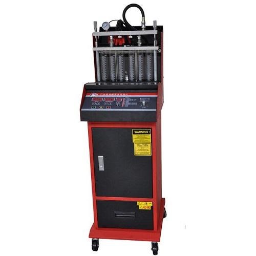

В общем, сняли предохранитель с бензонасоса, подключили стенд для промывки форсунок к топливной рейке и понеслась. Промывка в 3 этапа под разным давлением с перегазовками. Заняло это примерно минут 30-40 + замена масла, фильтра и свечей. Свечи и фильтр оригинал.

В итоге все сделали. Сел, завел, поехал. Перестали плавать обороты — факт! НО, пони не прибавилось((( как ездил до промывки, так же осталось и после. По ощущениям из салона двигатель мягче работать не стал (скорее всего опора). А по звуку он и так волнений не вызывал. Ну, думаю, значит у меня и так все нормально было, поезжу, посмотрю, что и как. Единственное, раньше расход на холостых был ровно 0,8 л/ч, а теперь скачет в пормежутке от 0,9 до 1,0 л/ч.
