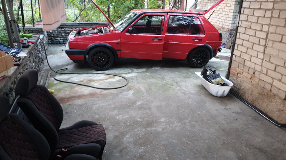

Долго ждал встречи с гольфом и вот это день настал — время кардинальных изменений ! Основная задача это внедрение туннеля и пола багажника
Разбирать машину принялся сам, погода и пространство позволяют

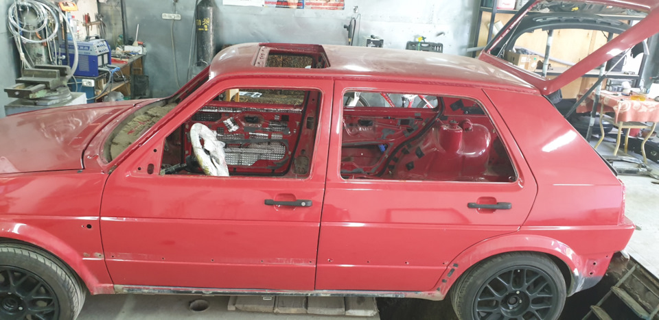

впервые разобрал его до металла
присутствуют следы 18 летней эксплуатации в России
ломать — не строить! разбор много времени не занял
состояние днища для почти 30 летнего авто на твердую 4, серьёзных аварий у автомобиля не было
есть косяки по навесным деталям

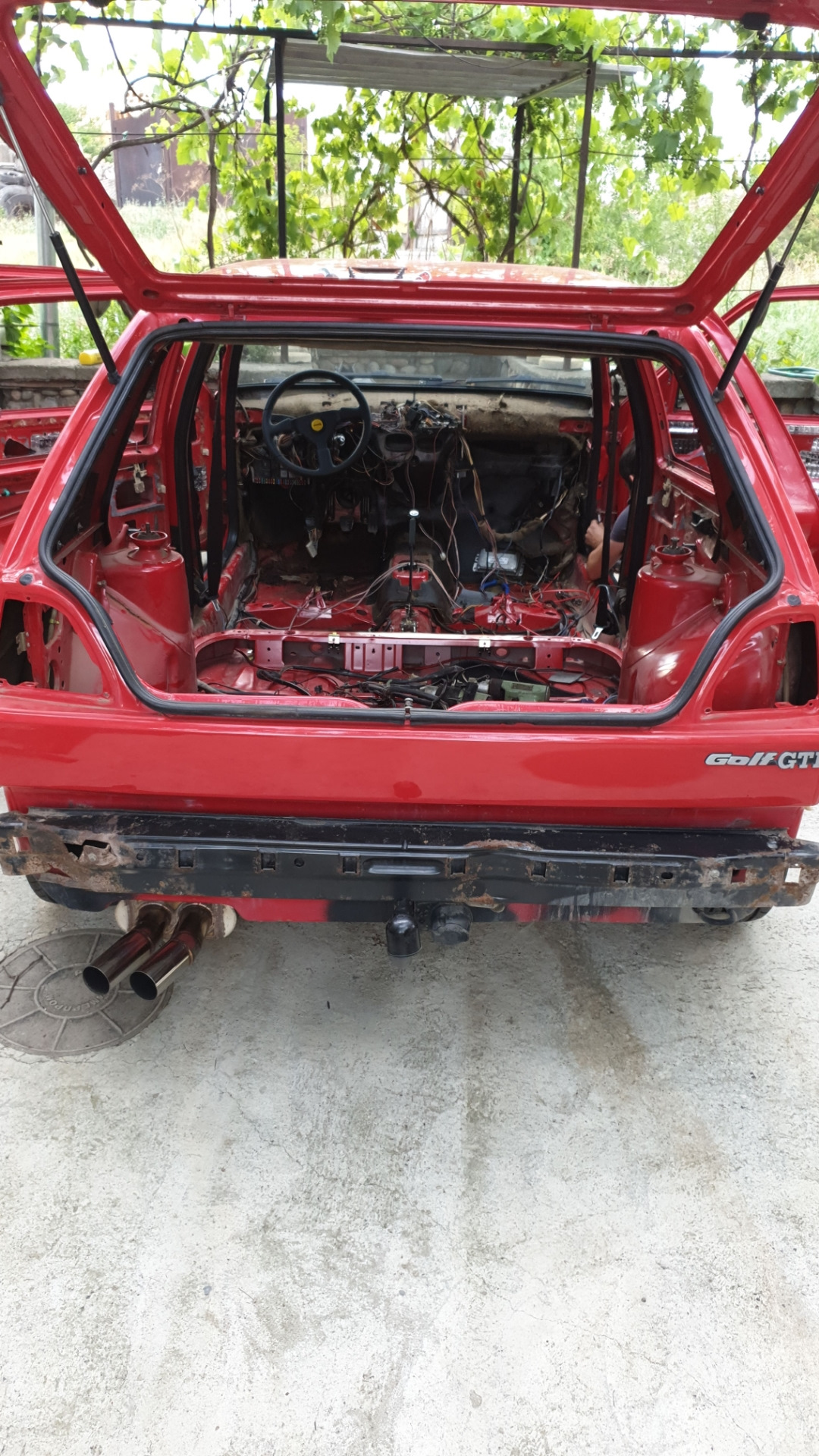

Двигатель снимал в мастерской
Так как теперь будет полный привод то глушитель придется делать новый, возможно этот пойдет в продажу
большая проблема была найти мастера кто взялся бы за эту работу, все хотят по-быстрому срубить бабок со свежих авто
пол багажника высверлен есть небольшие косяки но не критично
зачистив края внедряемых элементов решено было обработать их пескоструем, (состояние могло быть и лучше, но их выбор ограничен )
