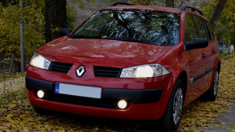

Вообщем переобулся я сегодня (середина июля). Думал дотянуть до зимы и переобуваться уже в зимку, но мой Goodyear UltraGrip 6 (RIP) просто разваливался на глазах, терял давление трескался, вообщем кошмарил бизнес.
После долгих мучений, метаний и перерасчетов ограниченного бюджета принял решение переобуваться в Matador MP 44 Elite 3. Резина считается спорной с точки зрения износа, но окончательным аргументом в ее пользу стало использование такой в корпоративном парке, в частности на Megane 2 и именно том, который используется в регионах жестко и нещадно — вообщем видел в действии, с моим пробегом ее хватит на долго. Думаю, что вопросы возникали из-за того, что ранее производилась в Омске, но читал, что Continental вывел производство бренда Matador оттуда, чтобы не портить впечатление у покупателей. В моем случае произведена на 18-19 неделе 2014 года, в Словении.
По ощущениям — земля и небо! Ушел гул от резины, поймал себя на мысли, что музыка орет, в машине стало тише. Рулится собрано, ушла расхлябанность и необходимость подруливать в поворотах, особенно затяжных — выставил руль — машина едет в заданном направлении, появилась четкая связь с рулем. Стало несколько жестче, но не удивительно — новая летняя резина, против размочаленной старой зимки.
