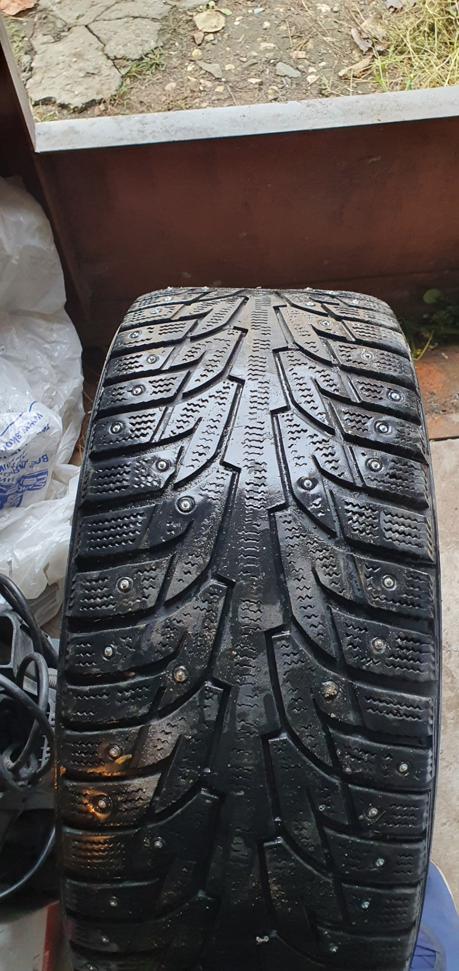

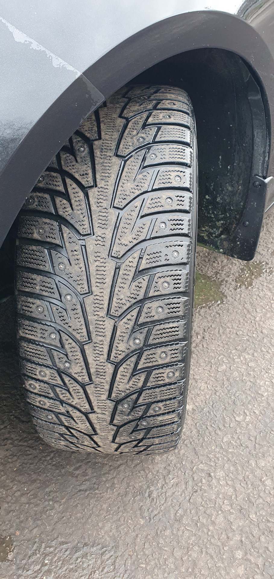

Достал я, значит, свой зимний комплект колес…

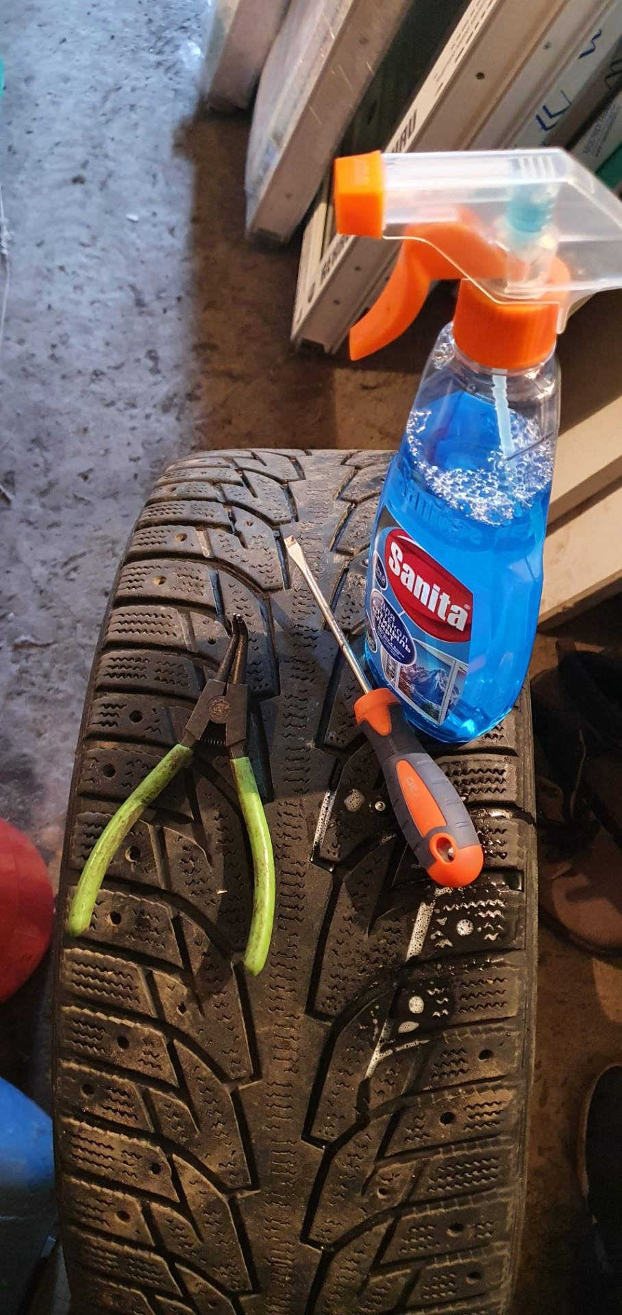

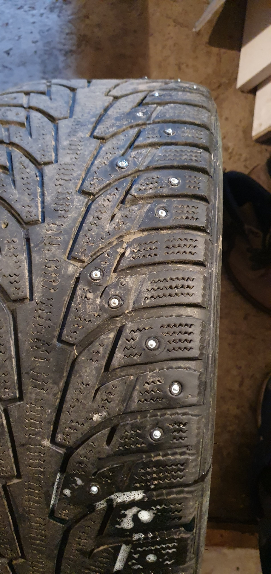

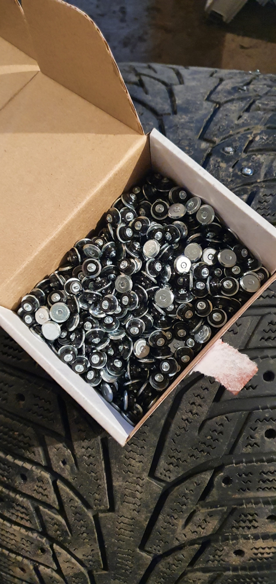

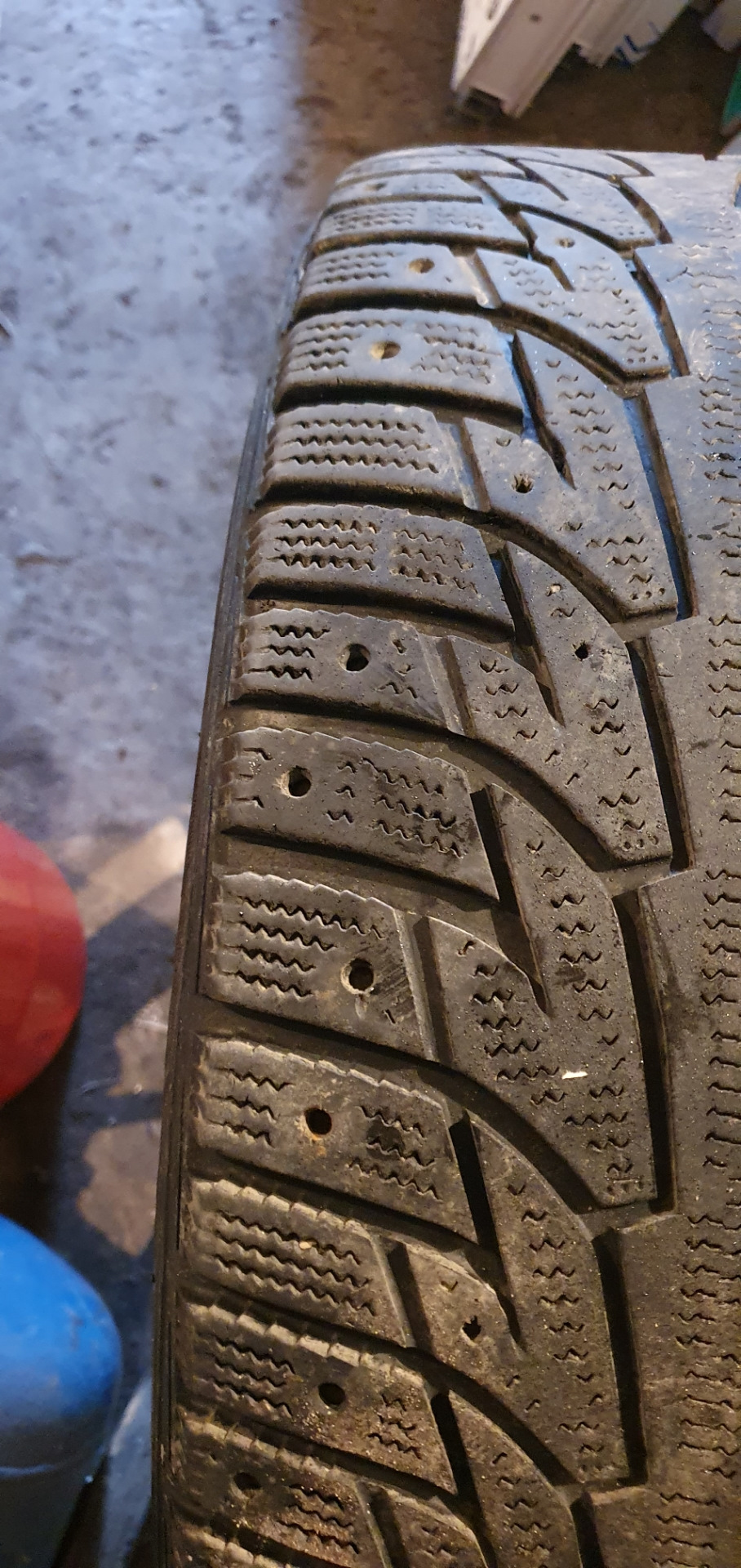

…а там и шипов то вовсе не осталось… что делать?! Покупать новую резину? Как то накладно, д и протектор вроде ещё живой остался. Решил дошиповать. На шиномонтажках дошиповка стоит 15 рублей — один шип. В моей резине — 130 шипов на одно колесо (1950 рублей). Нашел магазин, где продают ремонтные шипы — 6.9 за шт. Зашипую сам! Купил 520 шипов.

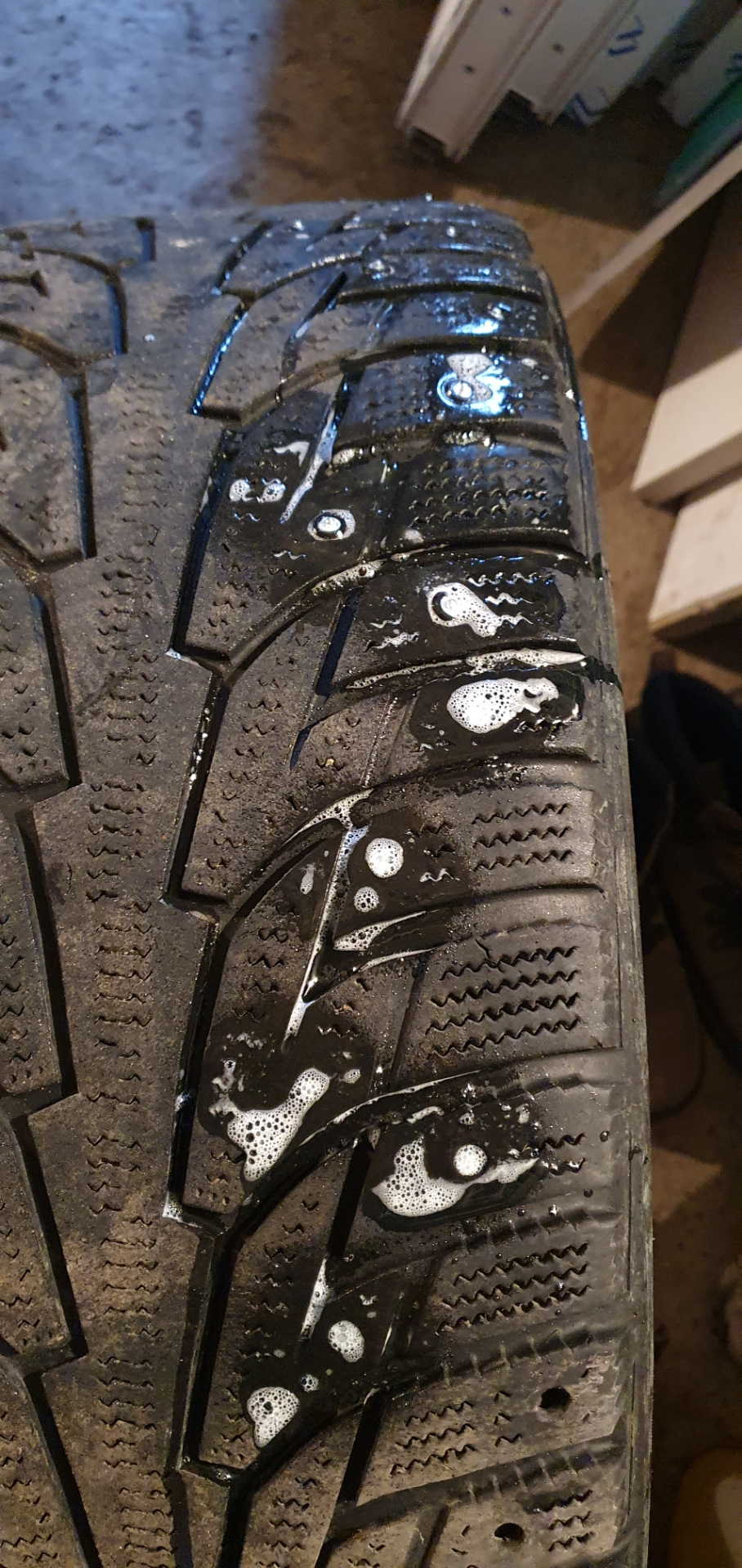

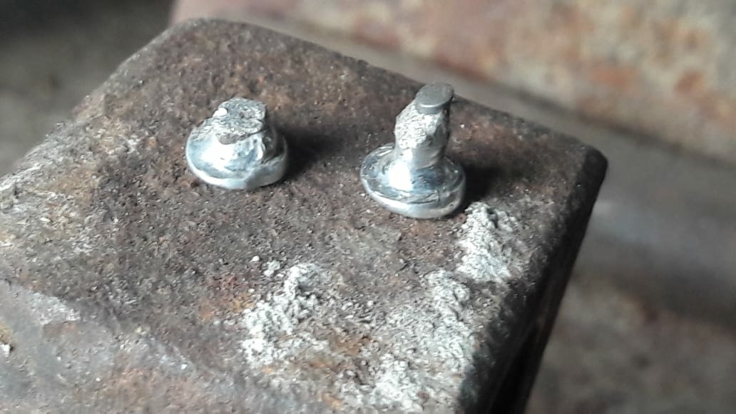

Пистолет для шипования стоит 16300р. — как то дороговато (другое дело если бы была бы своя шинка), ручное специальное приспособление для дошиповки -2700р. Как то тоже жалко для одного раза. в итоге решил использовать
На одно колесо по времени ушло 40-60 минут

Привет. А что это за резина и какого года, если почти все шипы потерялись?
Hankook winter i*pike rs, 14 года)
