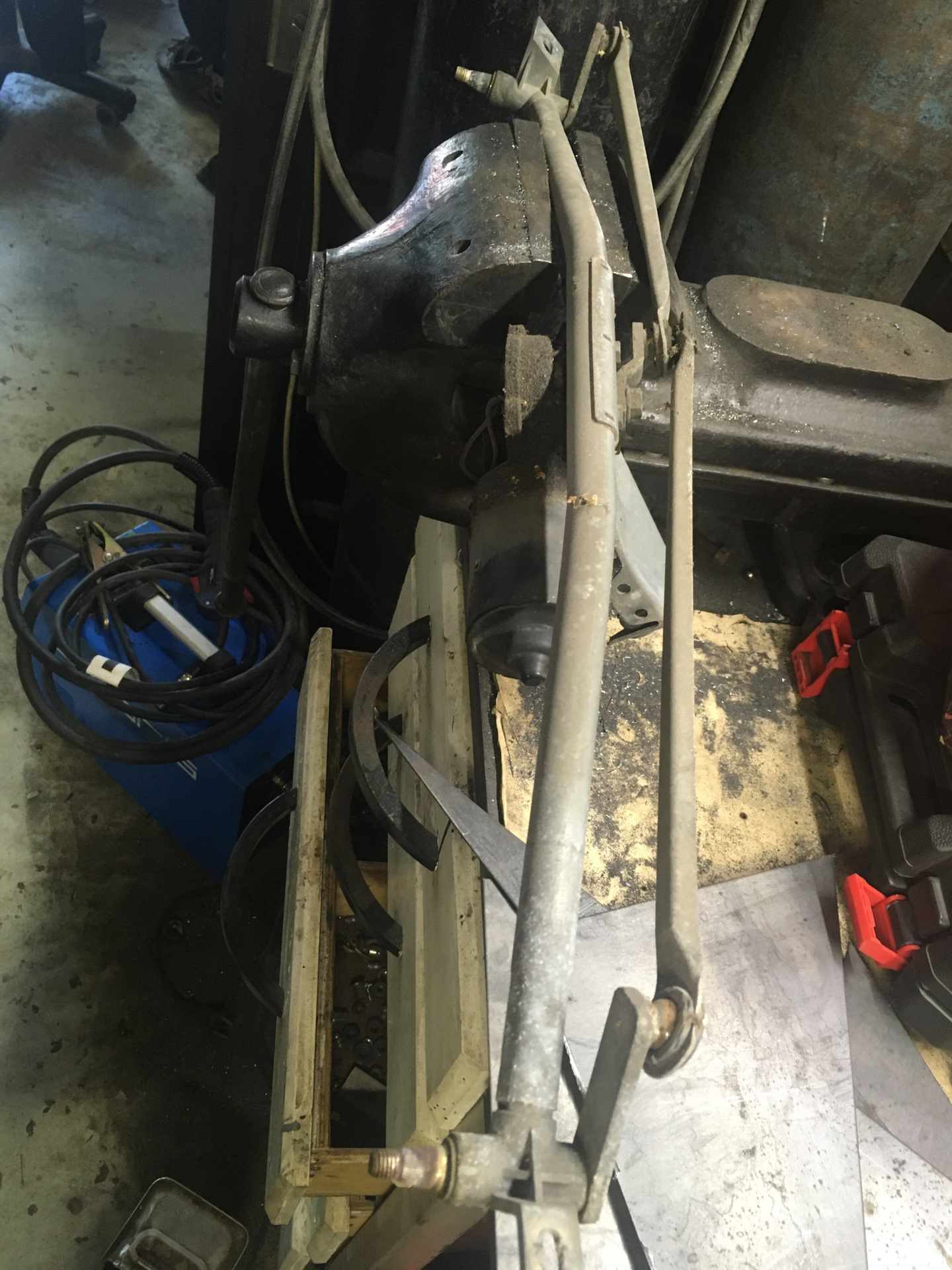

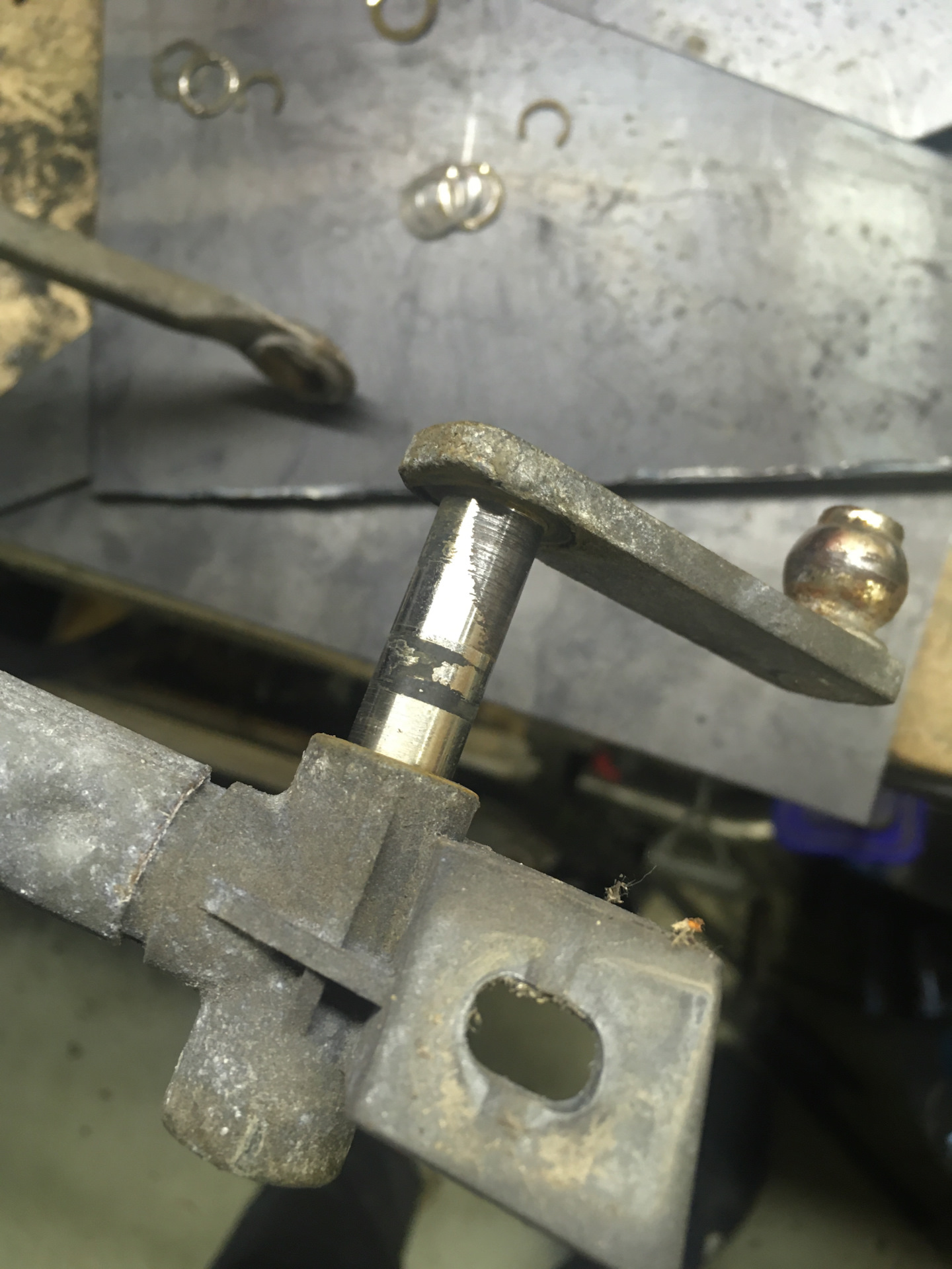

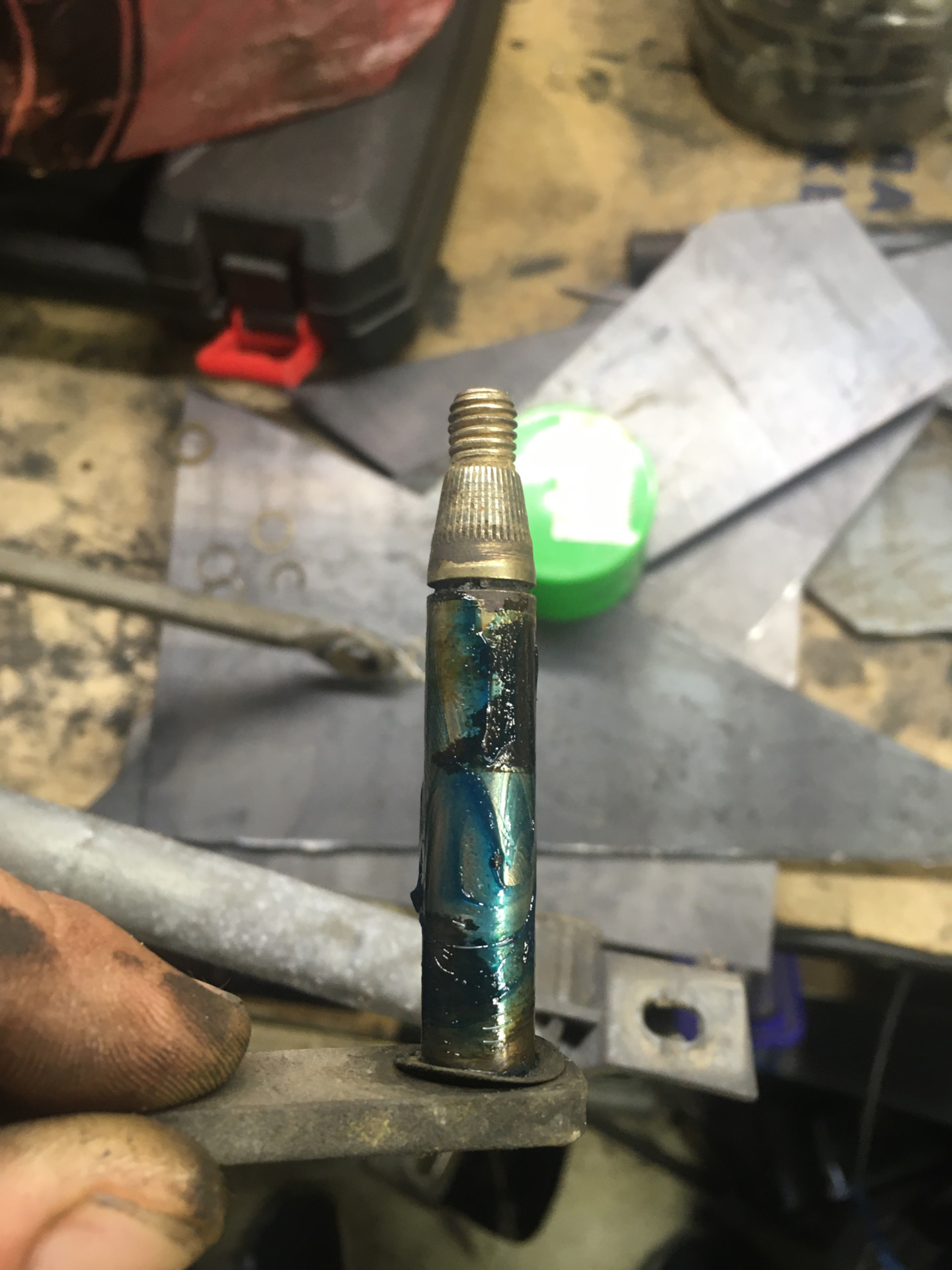

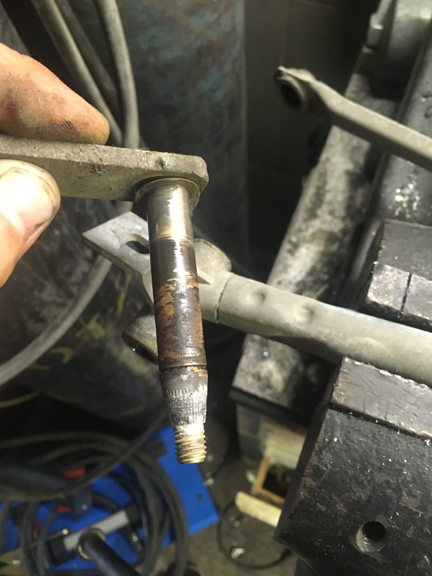

Надоело жужжание моторчика и поскрипывание механизма, разобрал, всё смазал и собрал, теперь как в иномарке)
А как устранил жужжание моторчика?)))
Я на крышке рассверлил заклёпки, там шестеренка сухая почти была, всё помазал и скрутил болтиками, жужжание минимальное теперь.
Вот оно как, понятно.
