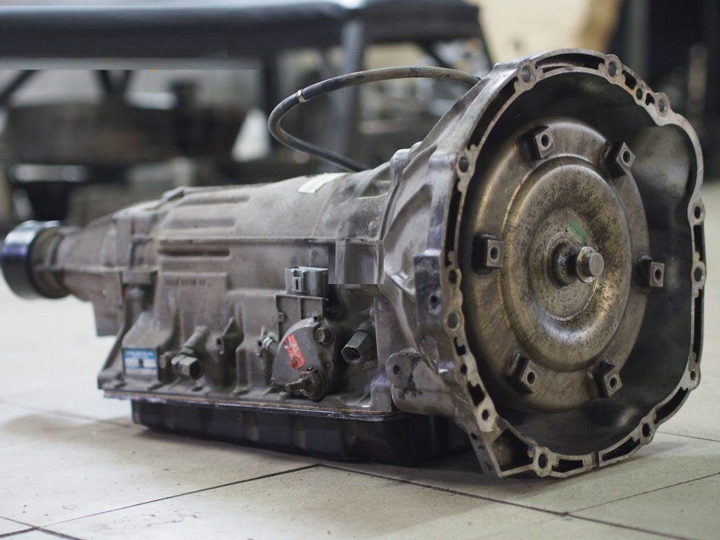

Да. Именно она. Автоматическая коробка передач. Зачем? А собственно зачем она придумана? Правильно, приносить людям радость и еще большее желание ездить на автомобиле везде и по долгу в более комфортных условиях, что бы посадить за руль супругу и сказать вези, сегодня я пассажир! По этому сейчас не на шутку собираю информацию по вариантам установки акпп в "Зеленого".
Железячная часть, то что нужно будет покупать (колокол + маховик) с этим проблем нет, Zediyarov
Собственно АКПП + Раздатка?
Ясно одно АКПП это ASIN 30-40 LE но есть два вопроса с какого точно автомобиля брать и самое главное с какой раздаткой ставить?
Из той информации что смог пока найти.
1) Вариант установки (походу единичный) MOHCTPOXOD АКПП Бигхорн правый руль с двигателя 4JX1 Asin AW 30-40le — раздатка Bighorn TOD с электромуфтой. Вариант судя по тому какой результат, интересный, в одном моменте — это то, что можно обойтись без бодика, не много попилив лонжерон и пол. Но проблема в планшайбе которая сложно производится, хотя при военном заводе Ротор в городе, заказать токарку хоть из титана можно. Но кто бы еще чертеж дал :(
2) От Ленд Крузер 80 АКПП А442 без мозгов, с бензинового двс, она простая без какой либо электрики. Этот вариант безусловно надега. Но цена на агрегаты просто не по христиански. Раздатка тоже от 80ки Part-Time. Этот комплект стоит на Патриоте Константина. Здесь сразу в ряд выстраиваются минусы. Цена раз, второе то, что есть проблемы с задним карданом.
3) Другие варианты:
— от Сурфа 150го акпп + раздатка Бигхорна (работа по перекидыванию вала).
— от Сурфа 130го акпп + раздатка родная. Жду ответа Олег800 должна скоро подойти к нему.
Друзья, если кто владеет информацией, знает, видел Уазы на акпп поделитесь информацией.
По поводу полного СВАПА мотор+акпп+раздатка! Ну во-первых это дорого, это стоит в два раза дороже чем установка лишь акпп. Во-вторых не хочу! Под мои задачи меня устраивает 409й.

Зачем мучиться? Я все приобрёл у Задиярова, ни каких проблем и АКПП и раздатку, колокол, маховик и мозги. Лифта не делал, акпп и раздатка бигхорн TOD, для Патриота ее хватает не вижу ни каких минусов, опять же тише шестереночной.
Я считаю, оптимальный вариант айсин 3040ле + рк бигхорн парт-тайм на шестернях
Да? А как совместить рк с ней? Если она по валу разная! Так мне сказали. Если только полнокомплектную найти.
Это штатная комплектация бигхорна. Хоть сейчас комплект покупай. Но в массе идёт АКПП с тросовым управлением магистральным давлением. С электронным реже всплывают на интернет барахолках.
А речь идёт о коробке с дизельного или бензинового мотора?
Я не знаю какие моторы ставились на эти агрегаты. Да и какая разница. Вот эти предложения, их полно, с разными рк. www.farpost.ru/vladivosto…jg2t-3040le-74904631.html
От мицубиси акпп еще и дешевле. Можно от соренто, она безтросика. И раздатку можно перевернуть на право без сильных напрягов.

Айси 3040ле с раздаткой суперселект от делики. Щас делаю перечулковку моста. Пока на жопе гоняю. Впечалдения только положительные. Да и супруга стала чаще за рулем ездить. В бж у меня все есть. Будут вопросы задавай, отвечу. Делал всё сам, в гараже.
Бери сразу АКПП с раздаткой, А340 самая удачная для свапа. Можешь как у меня сделать блокировку ГТ вручную, очень экономит ресурс АКПП при движении в перевалы.
Взять то не вопрос, дром богат на них! От чего? АКПП 340я устанавливалась на все подряд от заднеприводных до полноприводных. А вот подобрать раздатку что то как то не выходит в большинстве случаев, нужно менять валы. По этому получается брать полный комплект. Бум искать.
можно как мы сделали, взять агрегат трансмиссии с убитой коробкой, но живой раздаткой и в придачу на сдачу живую акпп с пузотера или минвэна. они вообще ничего не стоят.
и потроха махнуть. заодно убедиться что внутри все живое.
считаю данный вариант самым лучшим, если планируется делать для себя и надолго.

По порядку:
1. Делать планшайбу как Монстроход вообще-то правильно, но откровенно говоря не обязательно. Тот же Зедияров же протачивает маховики для облегчения. Да и без облегчения, откровенно говоря, работают
2. Установка 340й коробки — не единичная :)
3. Ставить акпп без мозгов так себе развлечение. Ничего с ней не сделать, если вдруг. Еще не уверен насчет остатка ресурса этих коробок, если 340е есть хорошие ремонтируются на раз, то эта я не знаю как будет, старше же.
4. Бигхорновских есть два агрегата — от кузова ubs69 и ubs73, цена разрая и разные положения рычага раздатки.
5. Сурф 130 разве не на правую сторону РК? На фото Зедиярова видел что-то
6. "— от Сурфа 150го акпп + раздатка Бигхорна (работа по перекидыванию вала)." вообще не стоит имхо, покупать кучу агрегатов, потом с риском (даже у профи косяки случаются, не то что у умельцев) их соединять.
7. Мне кажется что если бы гипотетическая раздатка не имела горба как у бигхорновской она влезла бы под стоковый кузов :) Не сказал бы что она 100 % удачная
7. Если честно то я бы вообще не устанавливал от Бигхорна ничего, как то у меня с ним отношения не сложились в прошлом :) и то что точно не хотелось так это ТОД раздатку. Есть механические. Вот ее бы.
6. Да скорее всего с него и будет акпп, но опять же с какой раздаткой?
3. Ну фиг знает, знакомый сразу сказал надо искать без мозгов. Конечно с электрическими поинтереснее их и настроить можно как душе угодно.
"то что точно не хотелось так это ТОД раздатку"
Зачем? Управлять ей нечем (поделки на ардуино не в счет :) ), разве только полный с кноки на руле включать
"Да скорее всего с него и будет акпп, но опять же с какой раздаткой?"
Зедияров какие ставит, те вроде на нужную сторону, надо у него смотреть. Акромя правильные раздатки только у бигхорна и хрен знает какого hiace которого не сыщещь в природе.
"Конечно с электрическими поинтереснее их и настроить можно как душе угодно."
Вот именно. А безмозглая коробка приведет к постройке двигателя под нее с ненулевой вероятностью :) Мозги денег стоят, и не все полезны одинаково, но доверять старой железке, настроенной косоглазыми неизвестно под что полвека назад переключать передачи… надо быть пофигистом

А ты не в курсе насчёт управления магистральным давлением с троса/электронным? Насколько это важно и что меняет? Стоит ли заморачиваться и искать коробку с электронным управлением? А то Зедияров мне говорит чтоб я зря заморачиваюсь.
Да по сути разница вся в способе подключения — приделывать трос к педали, или же подключиться к ней проводами.
Если коробка тросовая то её надо просто отрегулировать (по сути крайние положения троса), а с электронной можно так загнаться что надолго хватит (мы с этим глюков полно огребли в свое время).
Я не считаю что при электронном управлении можно совершить чудо, все равно там график надо делать прогрессивный (типа экспоненты), по сути повторяя профиль кулачка на тросовой, ну подвигать его :) Просто там где нет троса газа удобнее проводами.
Мне лично от бигхорна именно старая ubs69 нравится, например. Потому что там раздатка с большим числом положений и меньше упор на кнопки (я бы выбрал кнопки если бы вообще рычага РК не было). Пусть там и трос, скорее всего
Понятно. Просто АКПП с тросом полным-полно, хоть сейчас покупай. А с электронным не особо. А чтобы ещё электронный + рк на шестернях вообще вряд-ли. Такой вариант, видимо, самому по кускам собирать придётся.
Собрать можно, например: АКПП от соренты, терракана (от корейцев дешево продают и они свежие) и РК какую хочется. Главное к РК надо иметь нужный вал и переходную заднюю крышку, ну и собрать все верно.
Можно и уазовскую РК приделать, как-то делают, но никто не признается как (самому надо рисовать переходники), плюс в компактности РК и возможности не лезть в АКПП (только поддон снять обязательно, посмотреть, а раскидывать полностью тоже лишняя работа).
Ну, планшайбы делать и переходники валов это не мой вариант. Я, пожалуй, с варианта по-проще бы начал.
