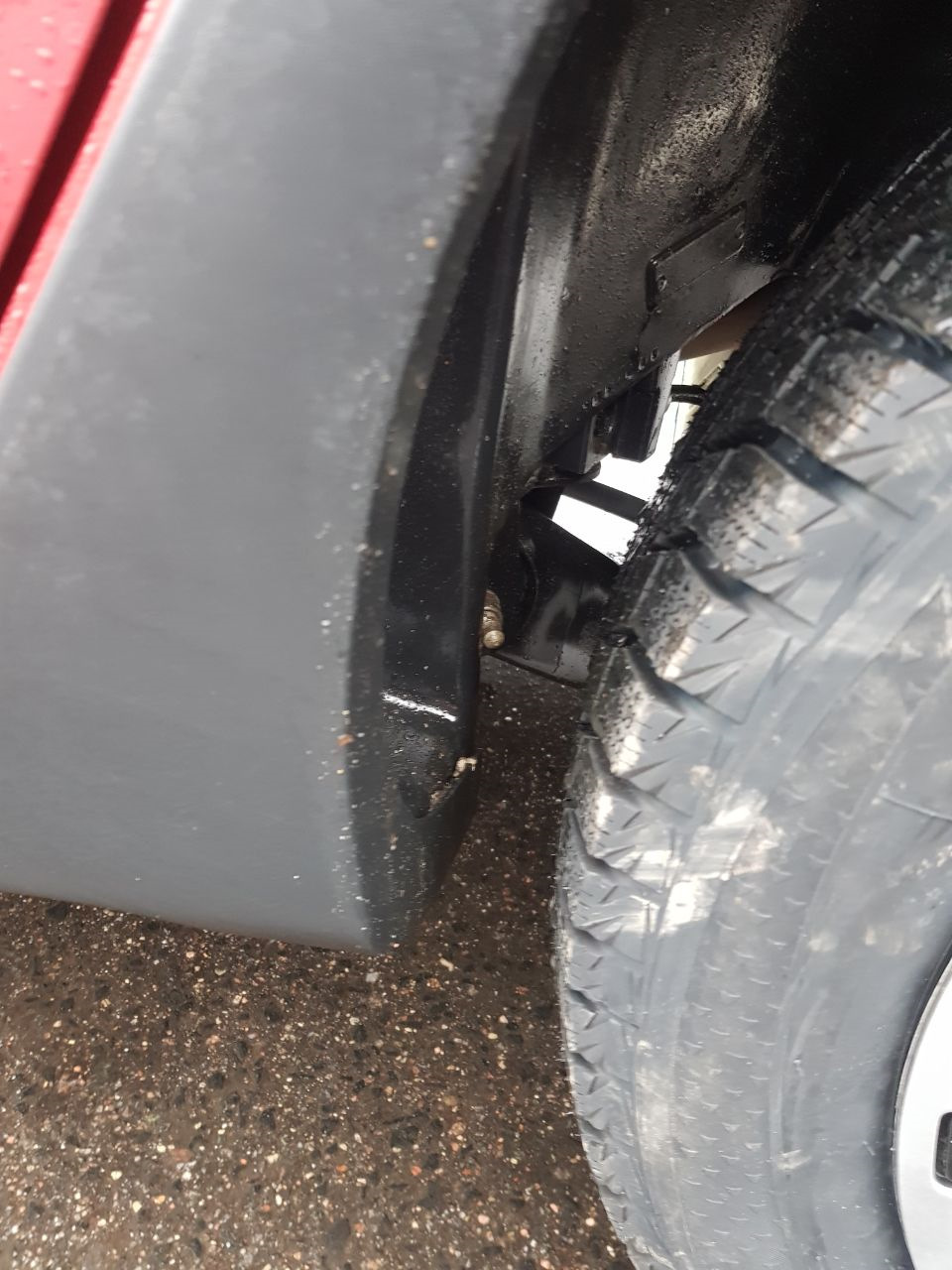

Резина подошла отлично, нигде не задевает, расстояния до арок достаточное. Самое маленькое расстояние примерно 1см, при полностью вывернутом колесе. В багажник кстати ни летняя стандартная, ни новая не вошли, пришлось кинуть одно колесо в салон (Обновление: все же влазит, просто плохо засовывал :)) ).
