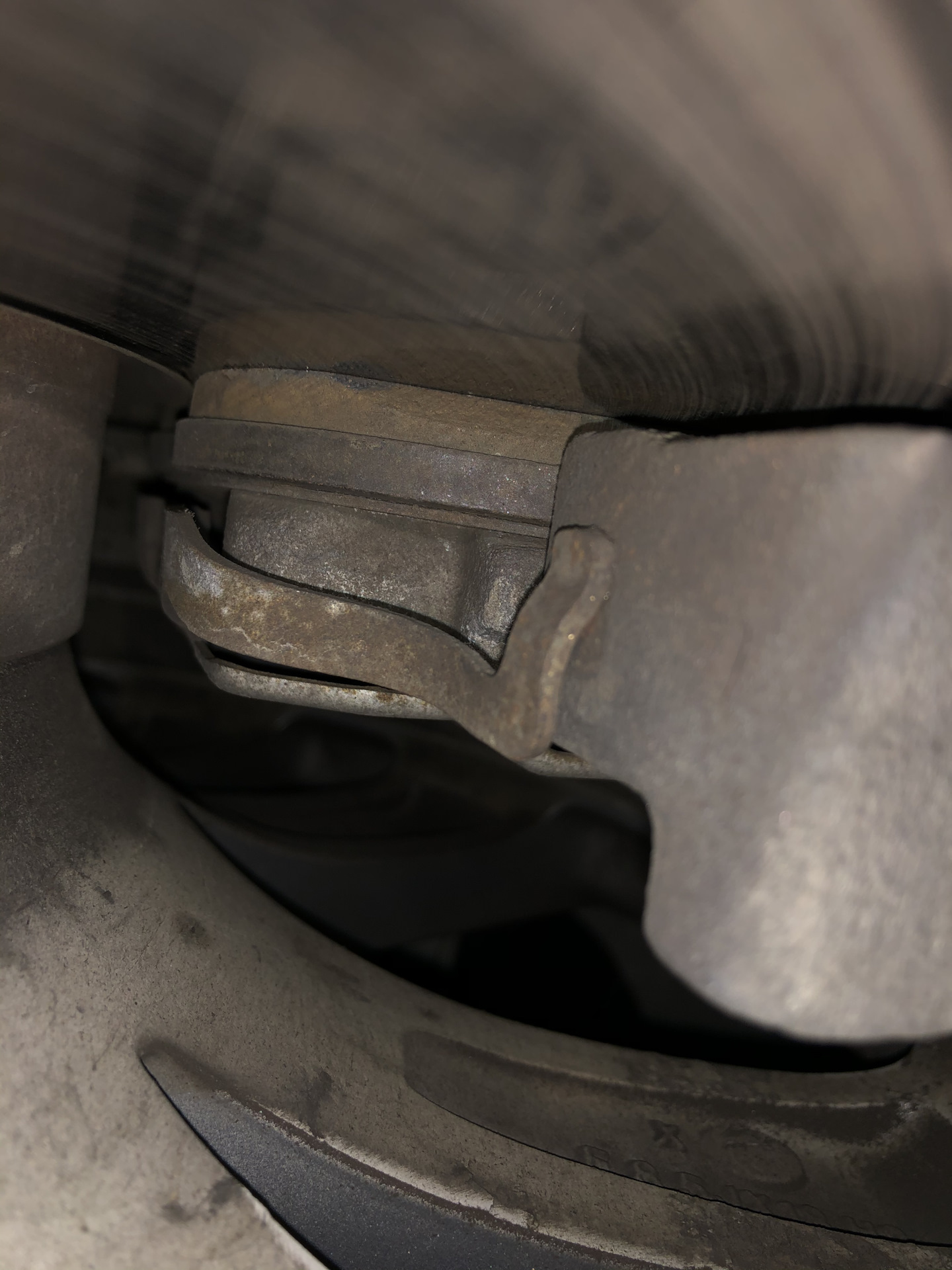

Итак, какой вывод я сделал для себя.
На прошлой неделе у меня загорелась на приборке иконка о скором износе передних колодок, что подстегнуло меня залезть в соответствующие каталоги БМВ и написать этот пост, в том числе для себя
Диски у меня передние тормозные в очень хорошем состоянии, потому я сначала решил поискать горячие колодки аля ferrodo серии DS (с Ferrodo ds2500 есть положительный опыт) или от бренда Hawk
Но у Ферродо в каталоге я запутался, тк привязки к оригинал.номерам и/или моделям авто не нашел беглым взглядом, а самые простые Hawk стоят от 9к
Но за близкую сумму говорят можно найти б/у комплект от 40d, поэтому глянув оригинал колодки (цена их 3800р + 600р за датчики износа), я решил зиму отъездить в стоке
*Вот статья о подделках интересная
www.drive2.ru/l/555799005745906318/
Завтра оригинальность колодок обязательно проверю)
**Кстати, говорят в оригинальной коробке колодок 34116852253 — лежат колодки Galfer (Girling) 6117262
***Друзья, прошу вслепую номерами не руководствоваться,
а уточнять по возможности в том месте где покупаете,
в себя уважающих магазинах проверка по номерам з/ч бесплатна…
Хотя вроде всё верно мной составлено)

А вы ставили ате керамик? Год назад установил на штатные диски f15 30d. Появилась «ватность» в тормозах. Ну и скрипят в сырую погоду.
В итоге планирую обратно вернуться к оригиналу.
уже третий комплект стоит на 50д суппортах, ни разу не скрипели, вам неправильно их установили
А в чем именно неправильно? У од ставил одним словом. 😂 а «ватность» из-за чего может быть?
ватность из-за воздуха в системе
скрипы из-за неиспользования достаточного количества медной смазки в нужных местах
я шесть лет езжу на иксе и с этим сталкивался кучу раз

Гайс, кто в курсе сколько можно ездить еще если по колодкам тачка показывает уже 0км и датчик начал чуть поскрипывать.
По виду колодок еще нормально.
X5 250d
На сколько помню минимально допустимая толщина накладки — 2мм.
У меня еще 4-5мм визуально.
offskid
X5 250d
Я после "0" отъездил ещё 2т.км, а поменяв колодки понял, что ещё на пару тысяч бы хватило)
