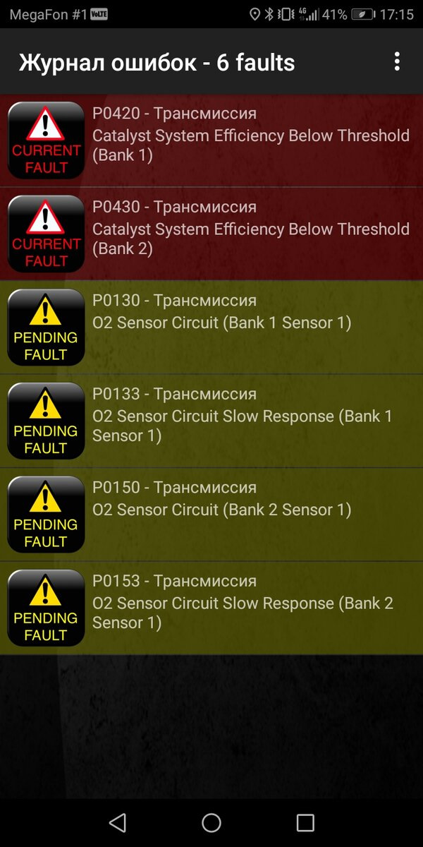

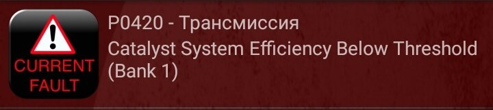

.на приборке вылезла гирлянда. ОBDшка вынесла вердикт:Р4020
Еду к мастерам, в Сургут спасшим мой ГТЦ, сканер профи подтверждает — умер катализатор. Обгорив время, пригоняю вечером в четверг машину. Оставляю, в субботу утром забираю авто. Кручусь, около часа по городу, забираю сына у подружки. выезжаем из города и прям по среди моста…

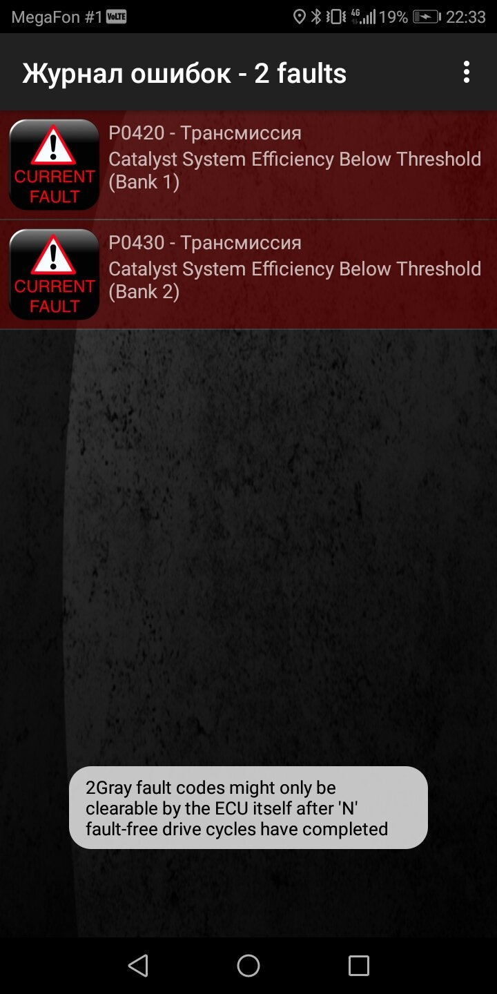

не, катализатор начал умирать…после сброса через километров 60 вылазила снова. После деинсталяции сгонял в Тюмень и обратно — считай 1500 км — всё тихо
Эти ошибки 420 и 430 могут выскочить по разным причинам. У меня тоже не давно 0430 вылезла, приготовился бороться, но занялись заменой ремня ГРМ, машина простояла два дня с отключенным аккумулятором и уже неделю езжу и всё тихо. А вообще отключать системы активной безопасности при низкой эффективности катализатора это просто какой-то то бред по японски.
