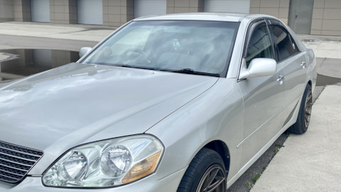

Итак!
После приобретения сразу промвл двигатель и залил свежее масло Rowe 5w30 на розлив.
(Масло думаю теперь херня редкостная)
Проехав 1.5 тысячи км, достаю щуп уровень на самом кончике.
Расстроился, думаю как так, двигатель контактный пробег 260 +😪
Ну а что поделать.
Действия:заехал к механику(он мне капиталил прошлый авто.Парень хороший, все сделал огонь и по деньгам взял прям дешево)
Посмотрели и Он говорит:
1.последи от замены до замены сколько будет уходить масла.Если литр, два то мой совет продолжай ездить, ибо сейчас запчасти подорожали сильно .

Что тут гадать? Заезжаешь на станцию. Пусть сделают замер на утечки по цилиндрам. Именно на утечеу. Компрессию может и на масле хорошую показать. Если в норме, то колпачки(хотя такими объемами врятли), либо маслосъемные (что более вероятно), если не в норме, то уже капиталка корячится. Если маслосъемные можно раскоксовку какую-нибудь попробовать, может и поможет.
Спасибо за совет, поедем значит.
Нужна диагностика куда девается масло. Вытекает? Летит через систему вентиляции карьерных газов? Угар из-за колпачков? Или залегли маслосъёмные кольца?
Ехать делать диагностику двигателя?
Вытекает точно нет
Скорее всего думаю второе
Если через вентиляцию, то плохо, значит есть износ цпг. А это или так дальше ездить или капремонт. Стоит заглянуть в цилиндры камерой на предмет задиров.
