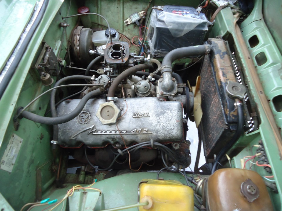

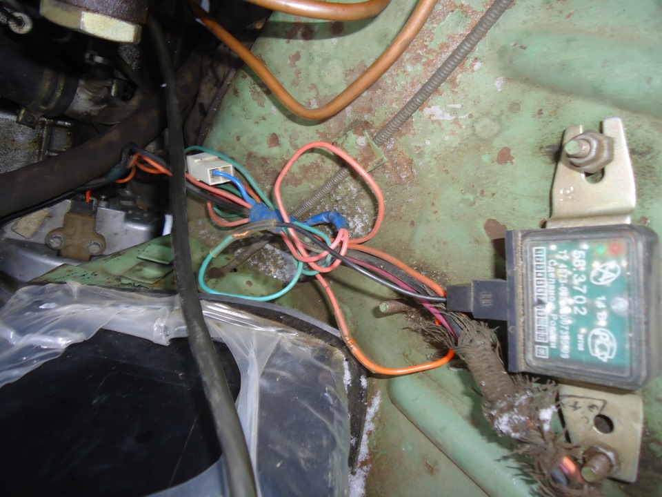

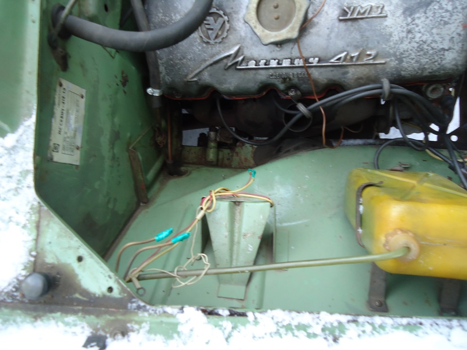

П.П.С. фото подкапотного пространства добавил — есть провода "в никуда" и прочий цирк) Кто что скажет?
Комментарии 94

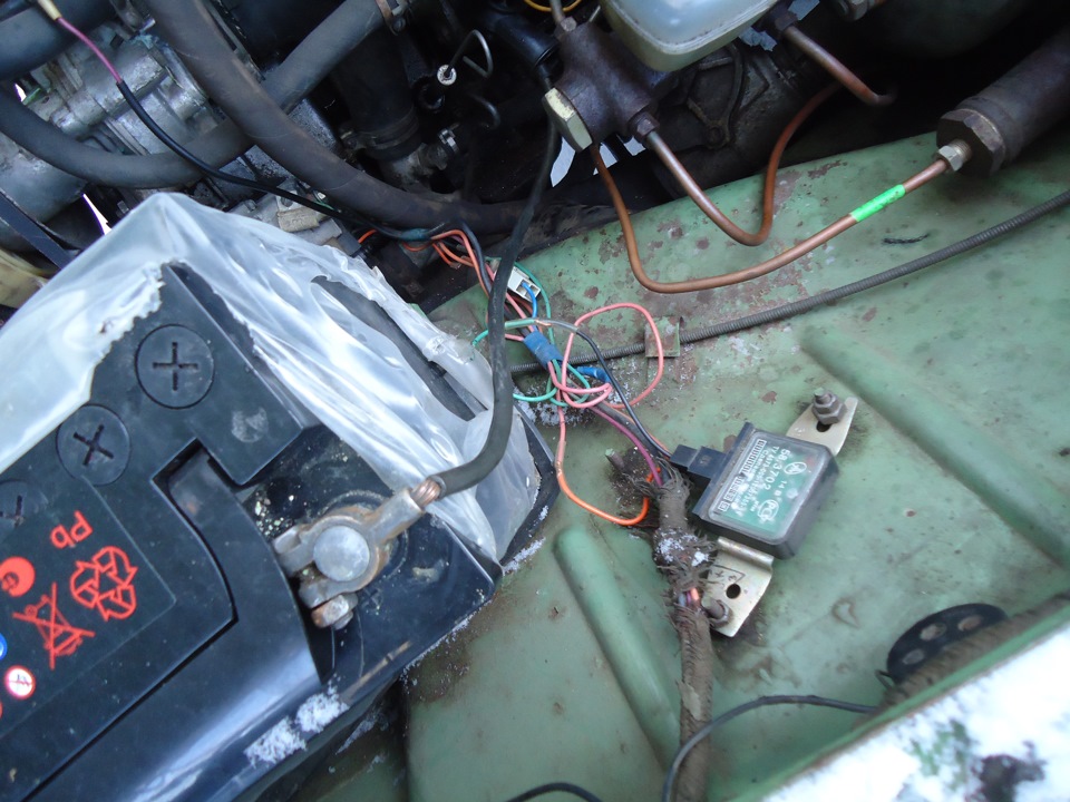

че у тебя за хреновина прикручена на щитке рядом с аккумулятором?
Ты про реле? Без понятия.
да наверно реле какое-то

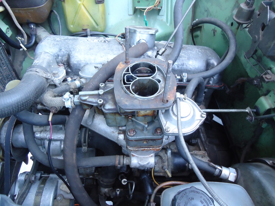

Зажигание регулируй, все признаки того что оно не правильно выставлено. А карб выкини, эти ДААЗы они все душат движок, они изначально не разработаны под этот мотор.
да х.з., кто-то пишет, что норм Дааз с доп. прокладкой.
Мой 13-летний москвичевский опыт показывает что 126 при грамотной сборке даст фору чему угодно. А при доработке 408-го карба я снял мощность как у 412-го двигла в стандарте, одно но, расход тоже как у 412 стал.
У меня родной лежит, но его, как я понимаю, не просто так заменили.
Есть возможность поставить карб нормальный (на москвиче так себе) с ИЖ-оды временно, чтобы попробовать.
Чаще всего его меняют наслушавшись баек об экономичности ДААЗ
может, и так. Т.е. разницы в расходе особой не будет?
Существенной нет, зависит от состояния и настройки карба.

карб ДААЗ 2105-1107010-20
Да с ним обычно всё хорошо бывает, разбери, почисти да замени прокладки с мембранами. А если у него всё-таки плоскости поехали, или чьи-то кривые руки до тебя туда лезли, то тогда попробуй поставить другой карбюратор. Если малопроблемный и экономный, то ДААЗ 2140, если повеселее и любишь поковыряться, то К-126Н. Мне например 126ой больше всего понравился.
Уже почищен. Вот предлагают от ИЖ-Оды воткнуть, на пробу.

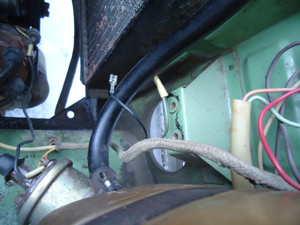

сейчас ещё фото подкапотки залью — проводка весьма весёлая))
прикольно-реле регулятор -вопрос спорный, у меня такого не стояло-просто на генераторе шоколадка и всё), вместо бочка с омывайкой — одни провода остались…ну разобраться со всем этим можно.
В том и дело, что бачок на месте, и омыватель родной — ручной, работает)
огого!
да, нажимной) так что за каким чёртом там эти провода — загадка)
как вариант проводку уже меняли.
всё может быть
