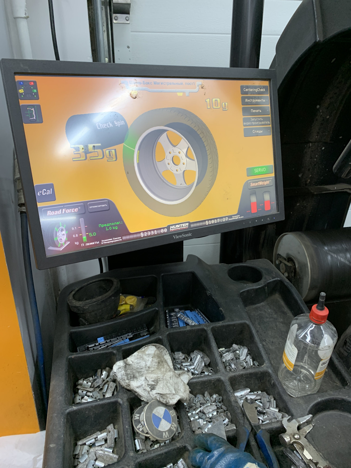

Собственно наконец то я разобрался со своей вибрацией руля на скорости около 90-110 км\ч

Много было советов, из которых уже почти все перепробовал. Один из участников, moroz39, посоветовал сделать балансировку на станке hunter который проверяет много других показателей резины и диска, в отличии от обычной балансировки.

Записался в один из двух, называется шино-бокс, ездил на 5-магистральную улицу. Приехал рассказал о своей проблеме и что хочу сделать на станке с роликом, сказали будет дороже, говорю пофиг главное чтобы помогло.
Работают командой, быстро сняли колеса, засунули в мойку, вытащили и начался процесс.
На предыдущей шинке еще колеса перекачали, было везде 2,5 бар. Этот станок вообще все сам делает, от оператора нужно только установить колесо по сути. Забиваешь на мониторе какое давление должно быть в шине, подключаешь шланг и она сама накачивает как надо и показывает манометр на экране.
Размеры диска и шины не нужно вносить, станок сам измеряет лазерами.
Вообщем смотрите видео )))
из 4 колес выявили неоднородность шины 2 колес, 1 переднее и одно заднее, переднее было в красной зоне а заднее в желтой, крутили резину как станок рекомендовал пока не добились зеленой зоны.
После кручения резины стало так

После балансировки поехал тестить, еду … нету, на след день еду… нету и так проездил неделю так и не появилась вибрация больше.
Урааааа ё маё, победили !
Как работает станок можно почитать тут — Стенд виброконтроля Hunter Road Force Elite (RFE)
Кстати после окончания работ по ватсапу прислали сообщение
Итого цена на скрине выше за такое удовольствие. Но думаю оно того стоит, чтобы ездить без вибраций. Весной сразу поеду туда переобуваться на этом станке.

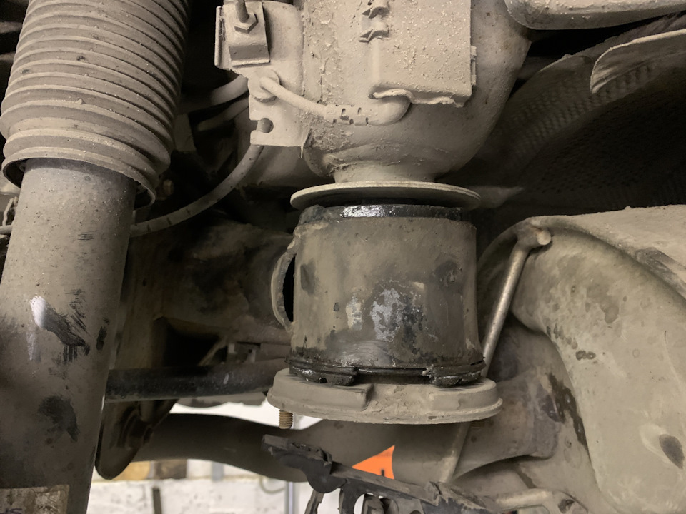

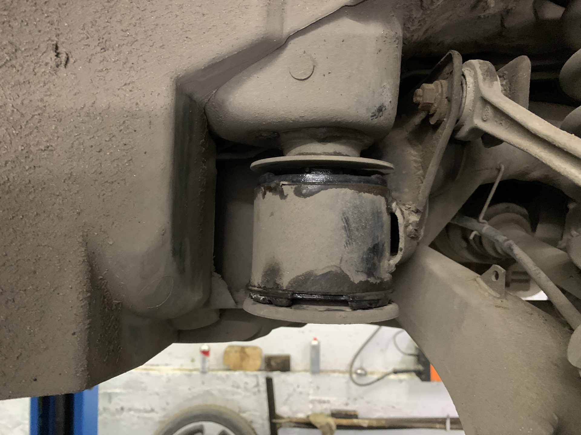

Вот, на выходных поменял еще сайлентблоки заднего подрамника, лежали уже месяца 2 ждали замены. Заехал к друзьям и быстренько махнули их. Снимали их при помощи специального инструмента
Суть проста, забивается в определенное место осиновый кол )) и потом при вытаскивании его сайлентблок сам почти вываливается от туда, новые сайлентблоки смазывали монтажной пастой для шин и они достаточно легко заходили.
Как то так, если будут вопросы пишите. Всем спасибо и удачи.
