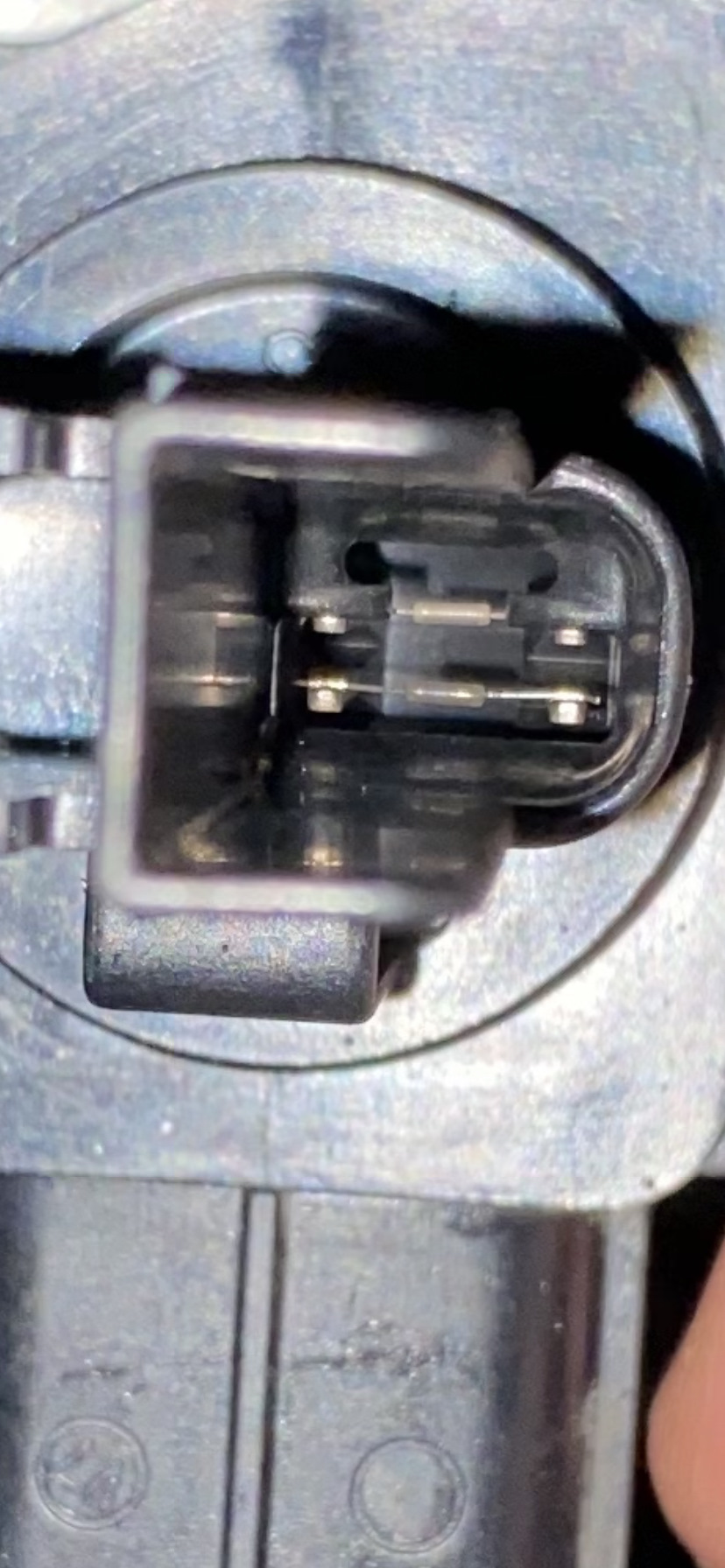

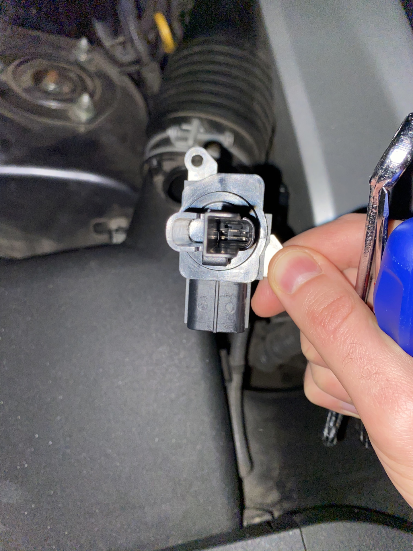

Почистил MAF. Алгоритм следующий:
1. Снимем клему с аккумулятора
2. Снимаем фишку с датчика
3. Выкручиваем датчик
4. Снимем уплотнительной кольцо с датчика
5. Промываем датчик обильно специальным средством
6. Сушим и все возвращаем в обратном порядке

Напиши пожалуйста, упадёт ли расход после чистки.
Чистил, ничего не упало, выглядел очень чистым когда снял… пробег 180к
