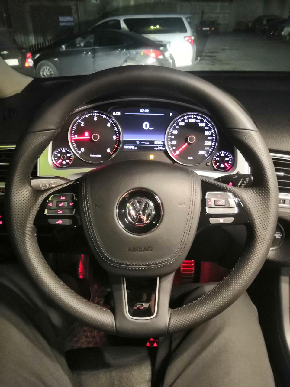

Вот и я не удержался, увидев фото руля в интернете, и как он оформлен.

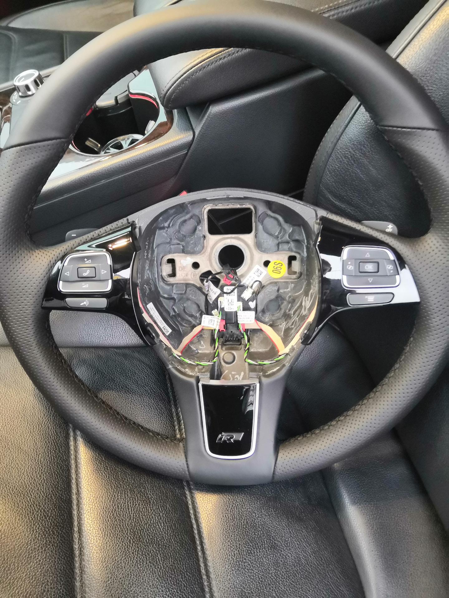

Решено нужен руль с новым дизайном и подрулевыми лепестками. Хоть я поддерживаю многих ребят, добавивших себе + опцию — но бесполезную(((.
Приобрёл и сразу в ателье на перетяжку. И вот он, желанный результат!

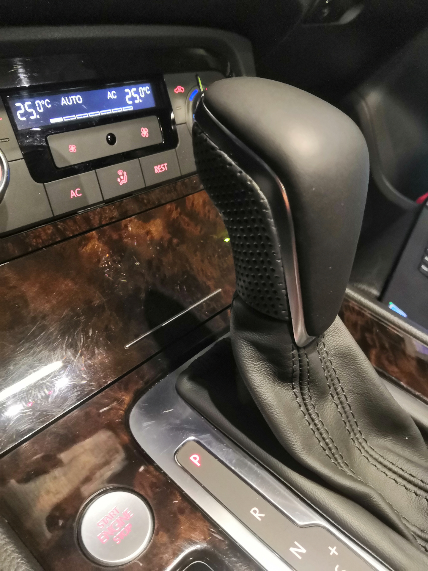

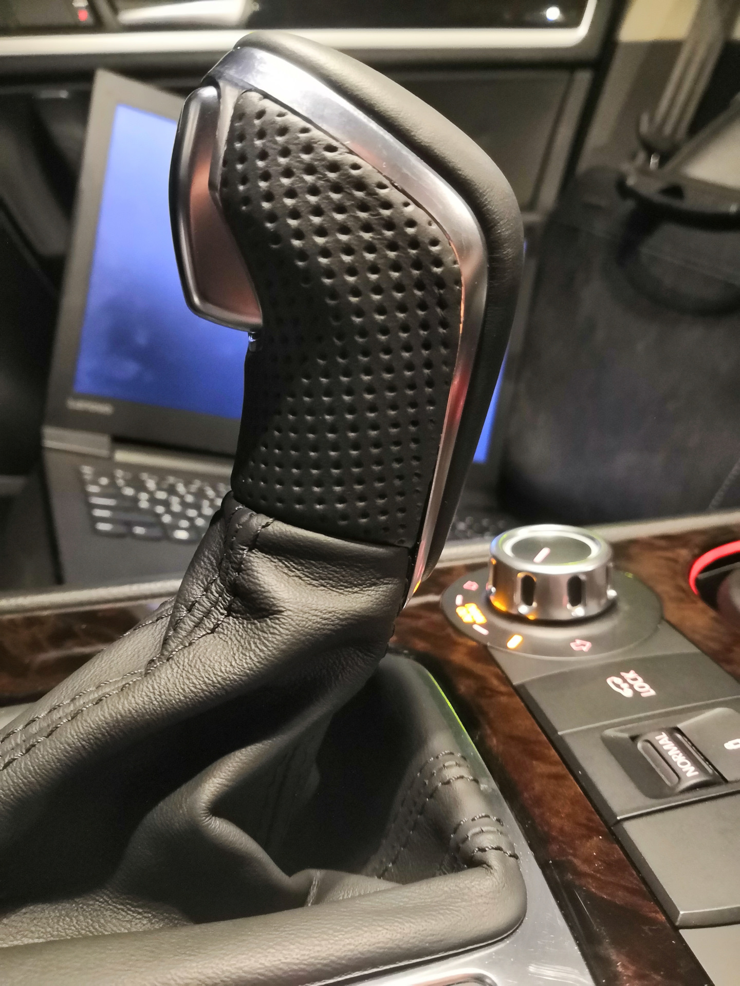

Ну и как очевидное, решил обновить дизайн ручки АКПП😎

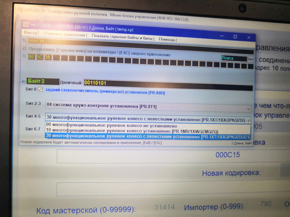

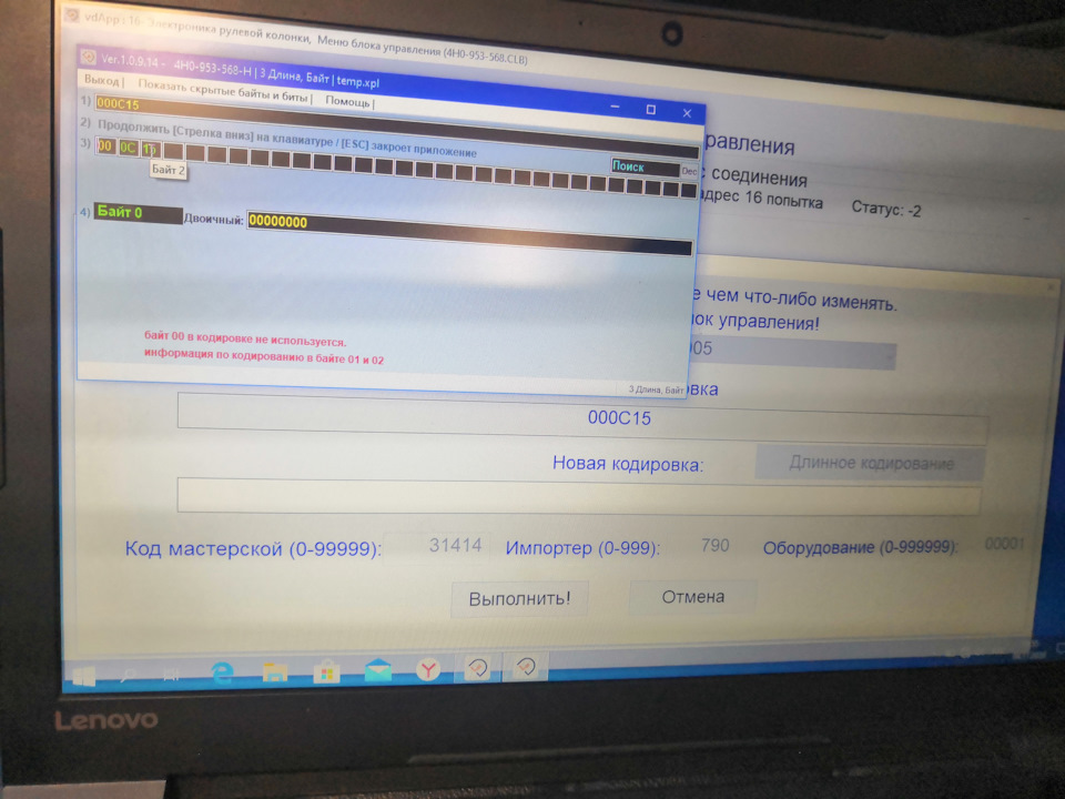

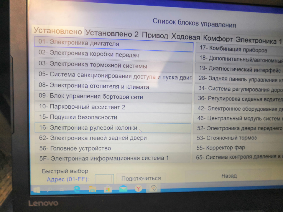

Продублирую, кому интересно, инфу по активации лепестков Васей:
— 16-й блок "Электроника рулевой колонки"
— кодирование
— длинная кодировка
— во 2-м байте активировать 5-й бит >>> "30 многофункциональное рулевое колесо с лепестками установлено".
Всё установлено! Удалил ошибки в памяти блоков и далее релакс отреализации этих заморочек😁😎. Очень приятные на ощупь))) кожа nappa и кожа перфорированная (стиль AUDI)
P.S: Результатом доволен.
Всем здоровья, удачи и бабла!

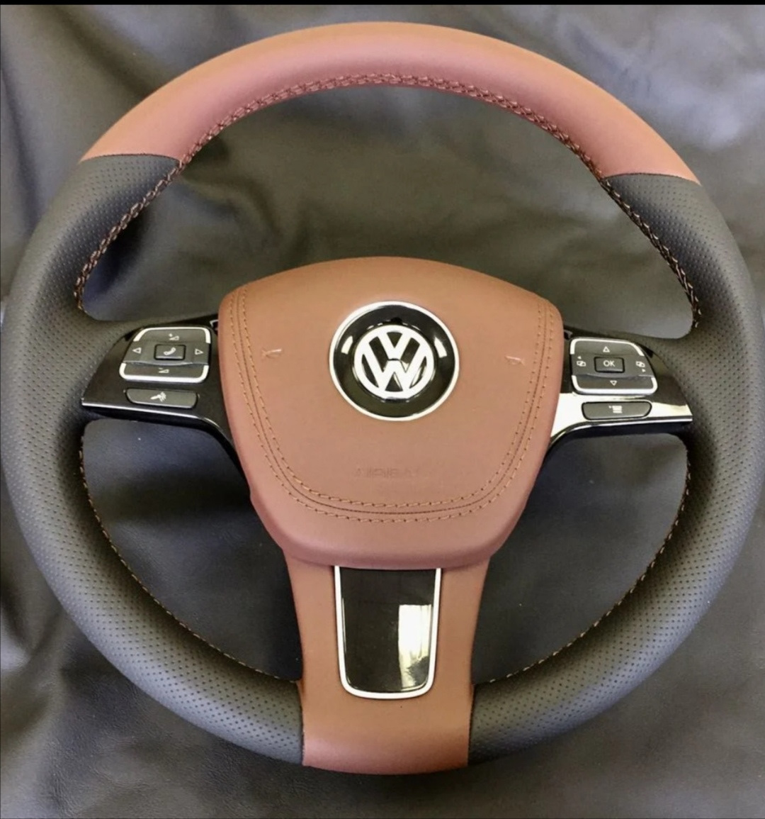

Фотка с интернета первая, мой руль.) сейчас перешил баранку с утолщением и неудачно, будут переделывать.
Старую кожу снимали или перешивали поверх? Судя по толщине руля — вроде снимали. Подогрев не повредили?
Перетягивали, снимая старую. Подогрев не повреждён, все 👌

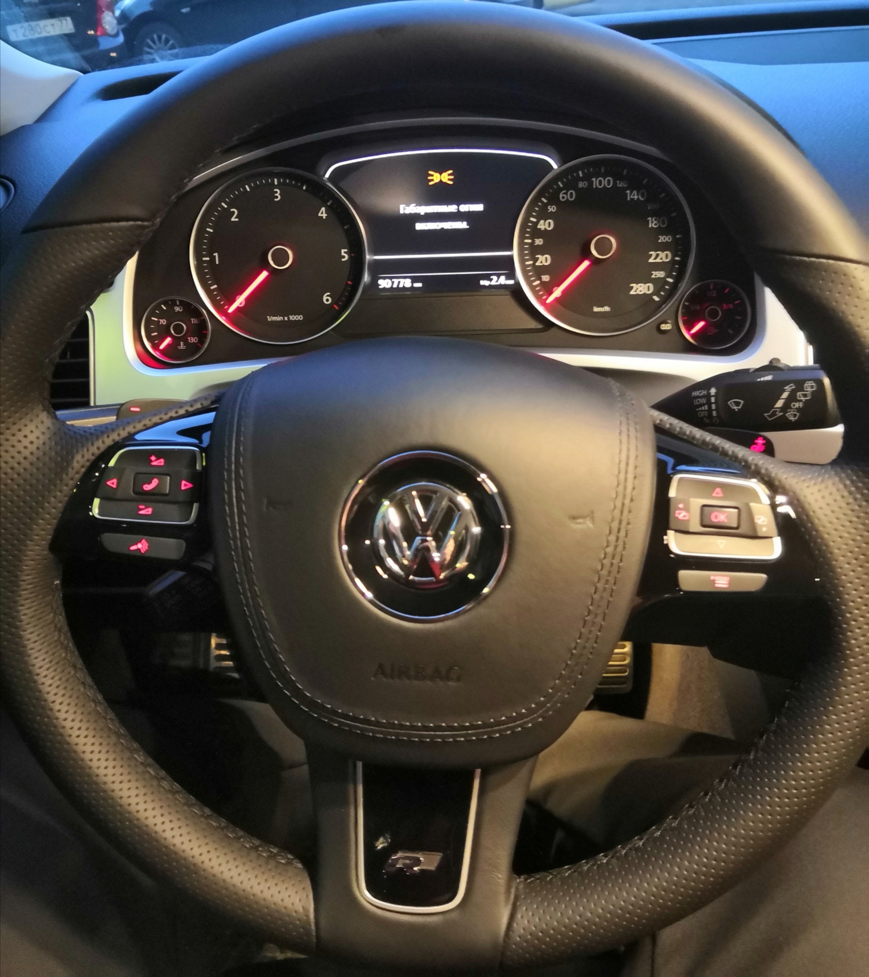

Выглядит стильно, но гудок чуть кривоват)
Спсб. Этим творец сего шедевра, сегодня обрадуется😁😁😁

Вид красивый! Не дай господь конечно… но боюсь что в нужный момент подушка затянутая кожей с шелковой нитью может и не раскрыться ИМХО.
Спасибо, сам уже не уверен в компетентности Ателье. Хотя заверяли и рули, и подушки, и сиденья, даже обрянутые торпеды в момент срабатывания прорывает🤔
Вообще ляпота. И за кодировки респект отдельный.Кривой Гудок заметил даже не прямым взглядом, а боковым зрением.
По кодировкам кнопок центрального замка задней двери можешь подсказать. Кнопки установил а как активировать тяму не хватает.
И вопрос еще цена в 21000р за руль с лепестками, моторчиком и шильдой R нормальна или дороговато?
Гудок переделают, каждый комент в мою пользу😎))).
По Кодировкам цз, припоминаю так но мог позабыть, попробуй>>> блок задн двери (в разделе"установлено 2")>длинное кодирование> выбрать "кнопка цз установлена" (просматривая байты в каждом бите). Направление верное, а по байтам уже наизусть не помню🤔.

Фото из интернета моё! Швы на подушке не такие окуратные как у меня получились.) Без обид! А так хорошо!
Большая часть не замечает 🤪 а гудок с правой стороны вообще не ровно сделали 🤣
Спасибо, за внимательность. Я сам на эту мелочь глаза закрыл.
