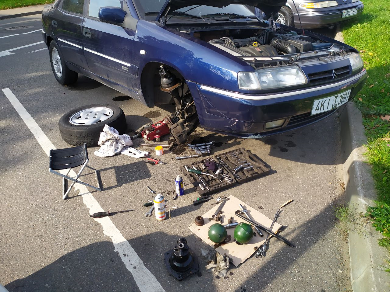

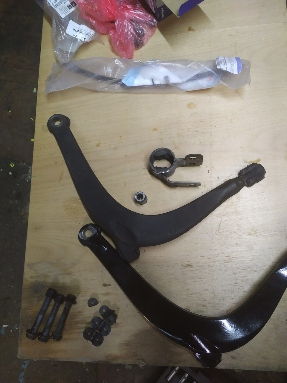

10.09.22 Молодечно. Осмотр c 4ao-kakao
Под замену:

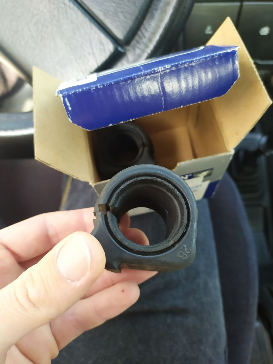

— Фиксатор сигнальной тяги активы (2 болта): CITROËN/PEUGEOT 527360 Франция

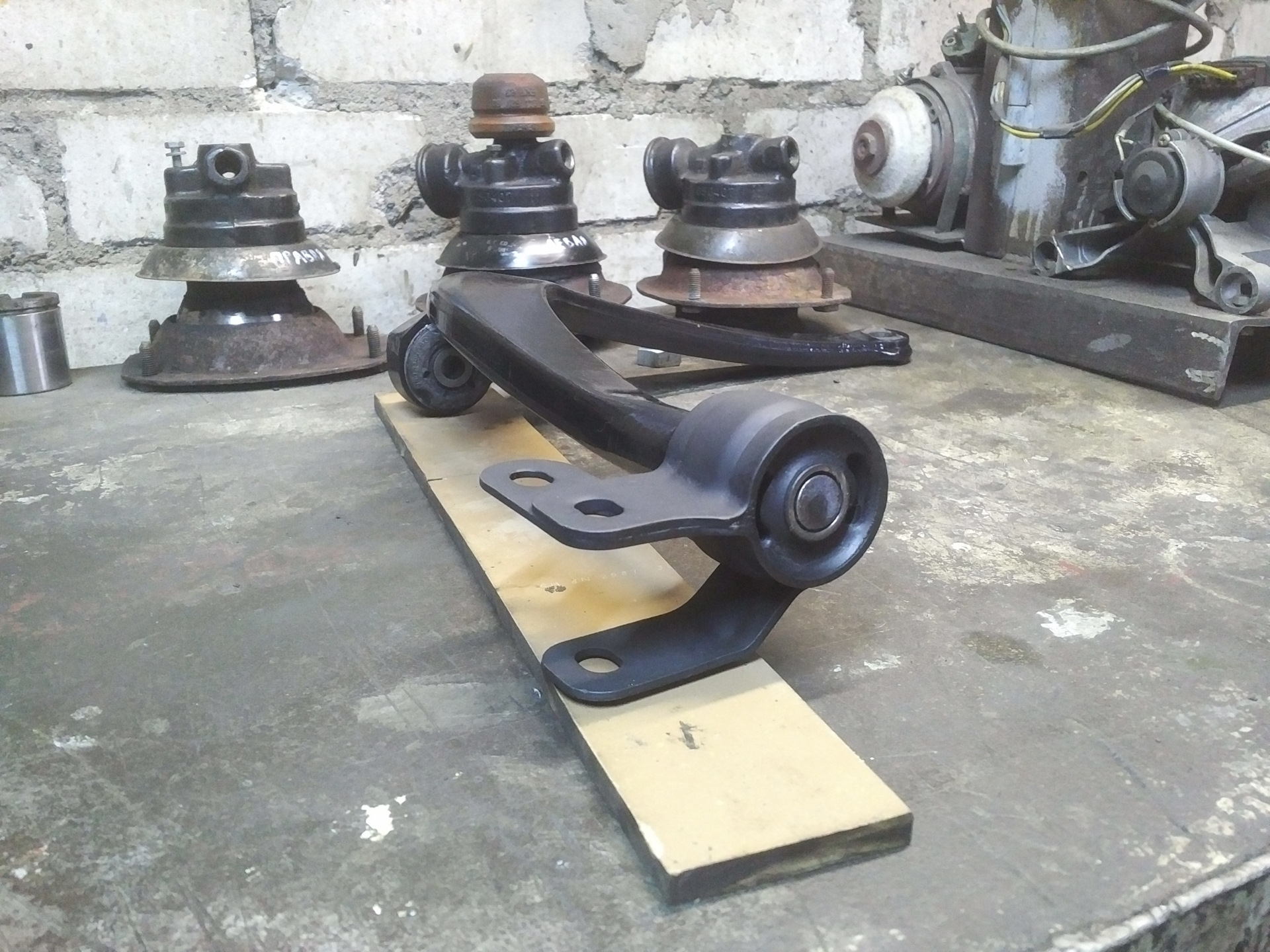

— сайлентблок правого рычага: TRW JBU101, LEMFÖRDER 22513 01 ,

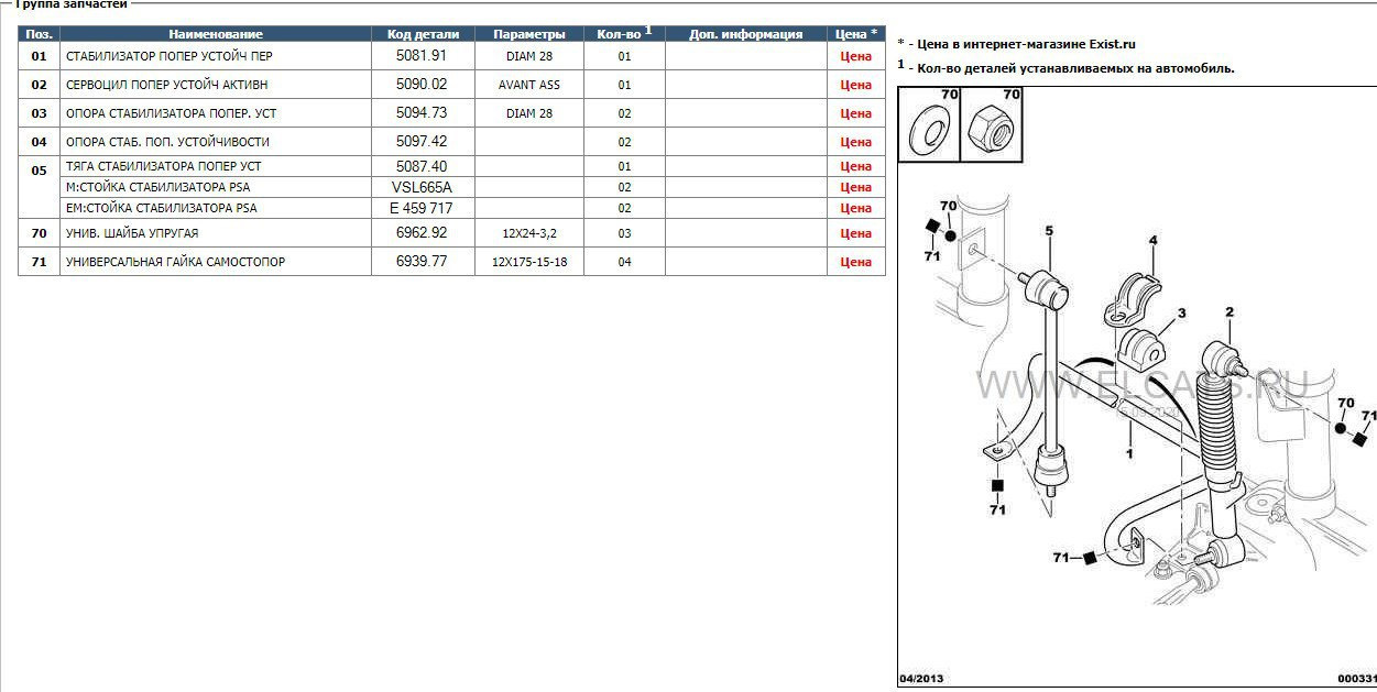

— Втулка стабилизатора: Hutchinson 509473

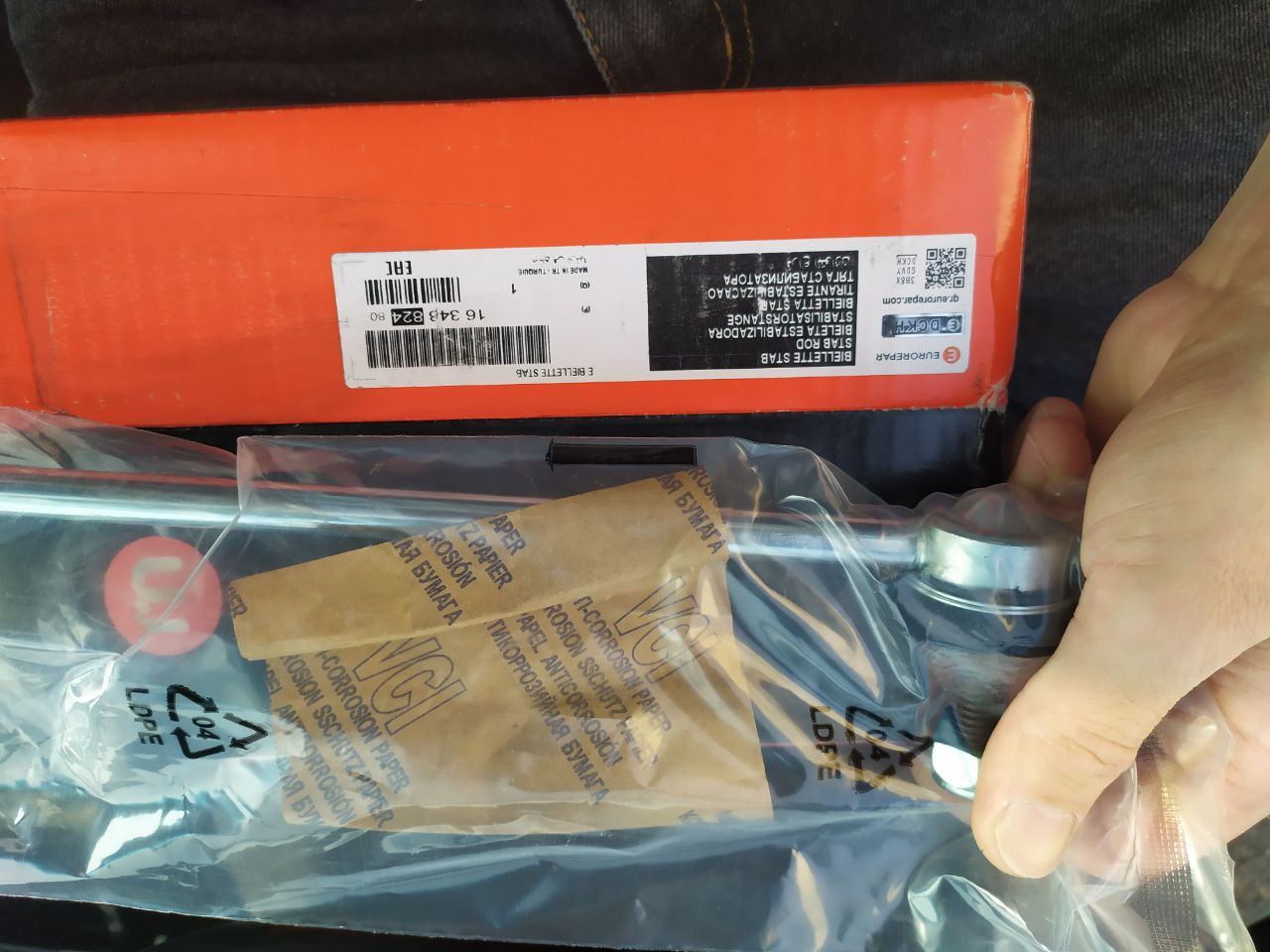

— Стойка стабилизатора (единственная, т.к. слева вместо неё гидроцилиндр)

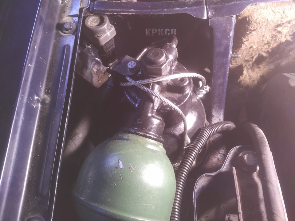

— ! Опора стойки подвески (расслоилась, чудом не выстрелила) Hydractive c толстой трубкой под ключ 17 : куплена б/у со сферой, дефицит. [110$]
27.9.20

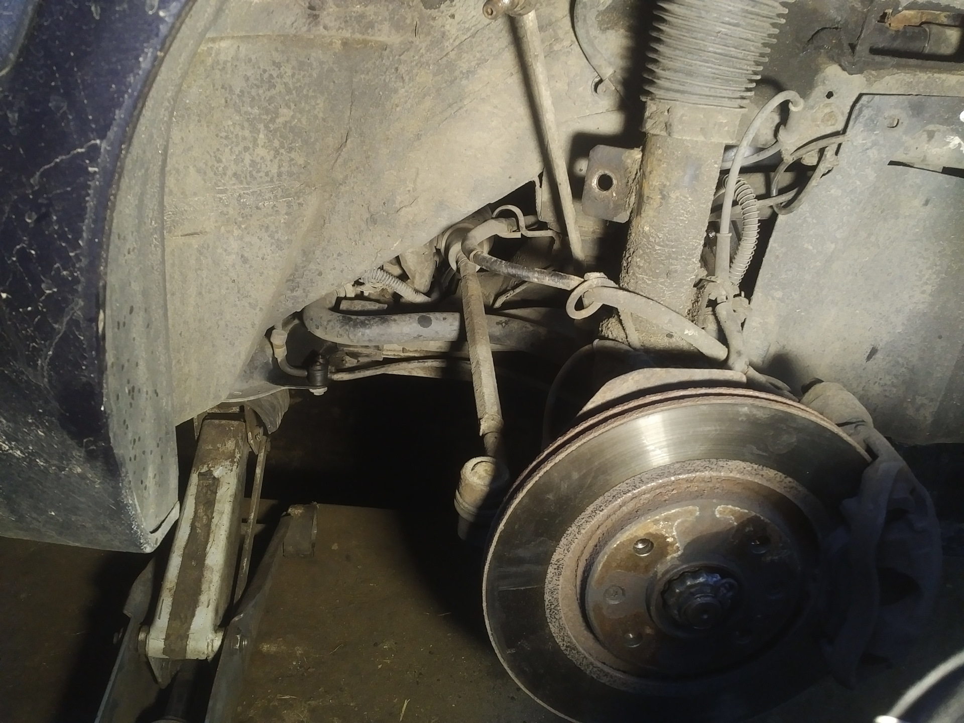

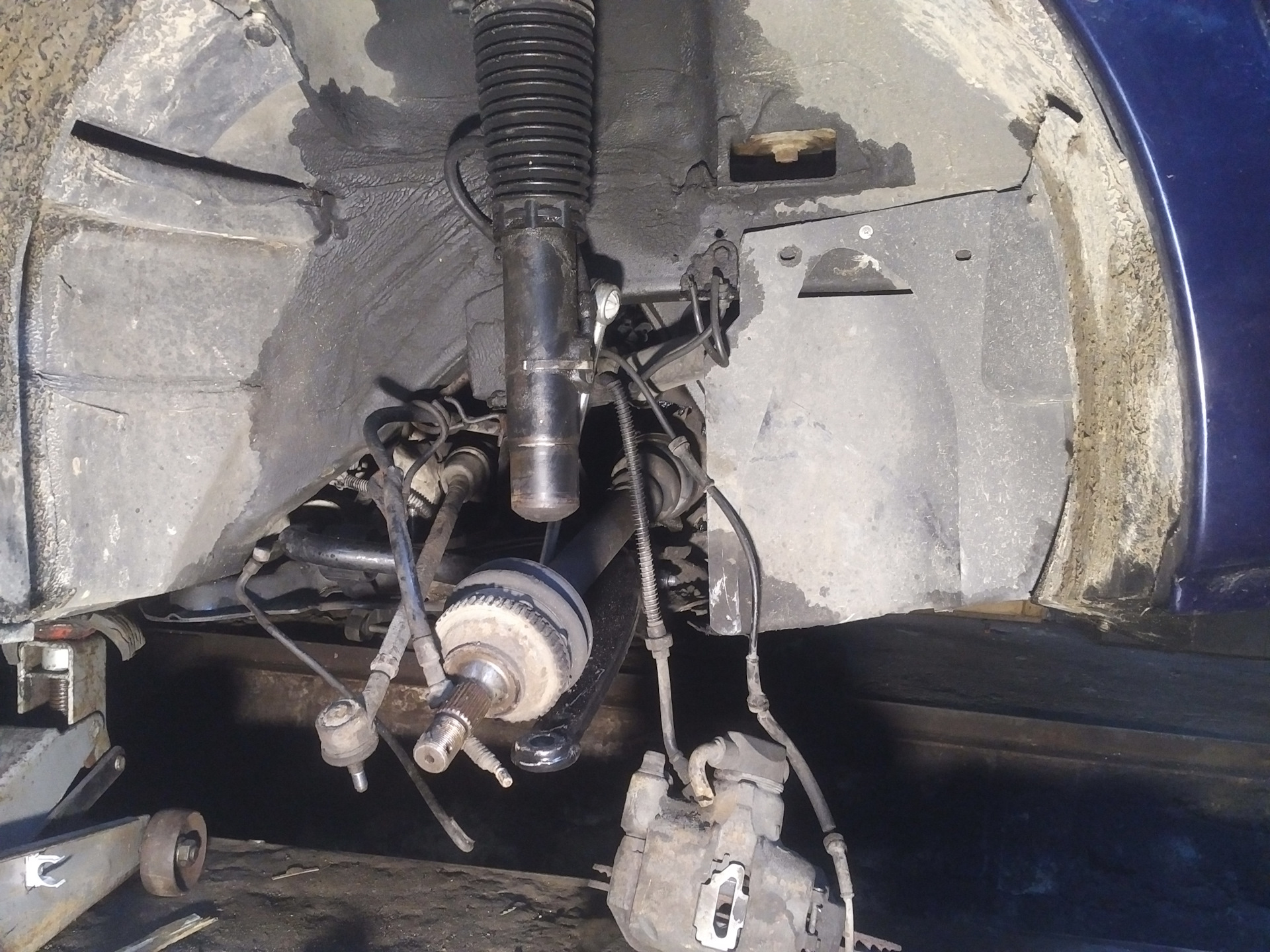

Замена стойки подвески и стойки стабилизатора
24.10.20
Замена остального из списка выше;
Замена шаровой (на б/у);
Замена правого тормозного шланга (снимался брутально, c болгаркой и газовой горелкой): на 370 мм CORTECO 19026521;
Обратка стойки ("пиявка") в трещинах — заменена

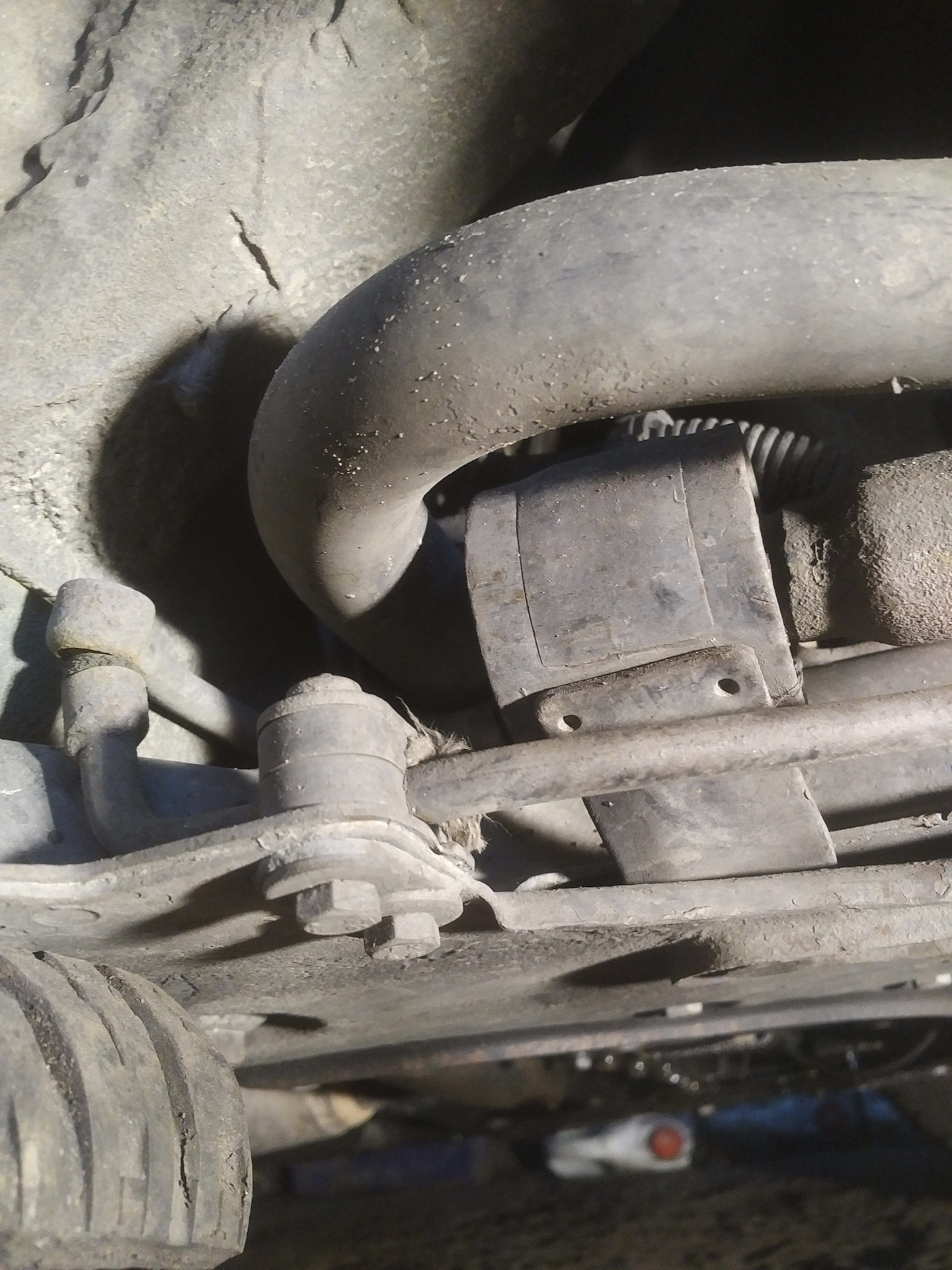

Обратить внимание:
— Резиновая заглушка гайки верхней опоры стойки подвески со стороны арки (утеряна)
— Из пыльника трипода вылазит смазка

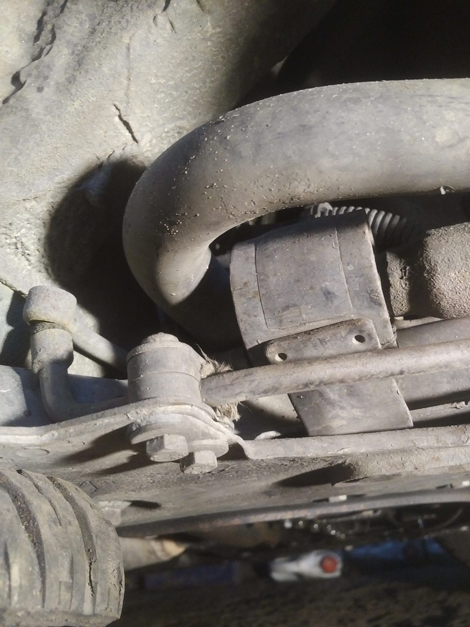

— На сигнальной тяге активы есть выработка в месте контакта со втулочкой, может ухудшать её работу
— Какой-то провод в тормозной суппорт отрезан (датчик износа колодок?)
— Выяснено, что поворотный кулак от турбо-версии 2.0 не подходит к моей обычной 2.0, так как чуть иная толщина ступицы, хотя остальное один в один.
— Интересно, что если передний стабилизатор поднять вверх домкратом (при снятом колесе), подвеска вниз не опускается, хитрый алгоритм активы. Также, в отличии от BX, подвеска не опускается при выключенном двигателе.
Результат: прекратился стук подвески, больше не хрустит справа, система активной стабилизации работает гораздо лучше и гораздо меньше делает бессмысленные наклоны на ровном месте. Наверное если слева сделать то-же самое, они вообще прекратятся.

А резинки на стаб по чем?
Я помню, что все описанные втулочки и резиночки вместе стоили 26$

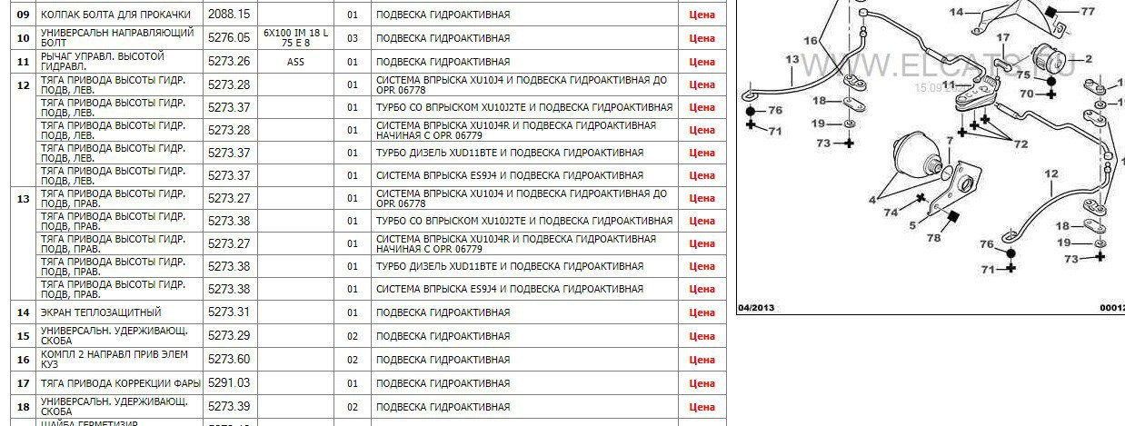

А за сколько пластиковое ккрепления тяги купили? Я год назад искал и ничего…
Пежо/Ситроен, артикул см. на фото. 24 бел. рубля

За опору 110 уе — это перебор жадности у барыг нынче. Я по 100р и 70р брал 2 года назад 2 шт у разных продавцов.
И за столько с трудом нашёл. Везде есть обычные, под тонкий шток, а эти гидрактивные дефицит.
Я тоже гидрактивные покупал. За 110 уе уже можно восстановленную купить в магазине 500 ампер
Посмотрим, если что в другой раз возьмет в 500 ампер)
