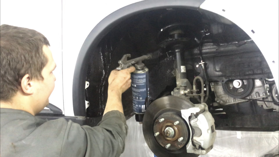

Помыли днище, арки. Далее арки обезжирили и наклеили листы СТП 4мм.
Далее варили бульон по рецепту 1 к 1 пуш-сало и антикор (вонизма неописуемая) и наносили.
По поводу шумоизоляции арок снаружи:
Думал, смотрел. Пришел к выводу, что делать можно: убедился тут
Главный момент: обязательно нужно качественно прокатывать валиком шумку.
Как видно, у ребят стоит печка, так вот листы шумки грели почти на ней и лепили к аркам, далее прикатывали. Если у вас нет такой печки, то фен обязателен. Разогретые листы намертво клеятся к железу.

Мовиль, с длинной трубкой prnt.sc/vip97v : капот, пятая дверь, полости снизу авто.
Везде кроме дверей, так как есть планы на шумку дверей. Процесс простой.

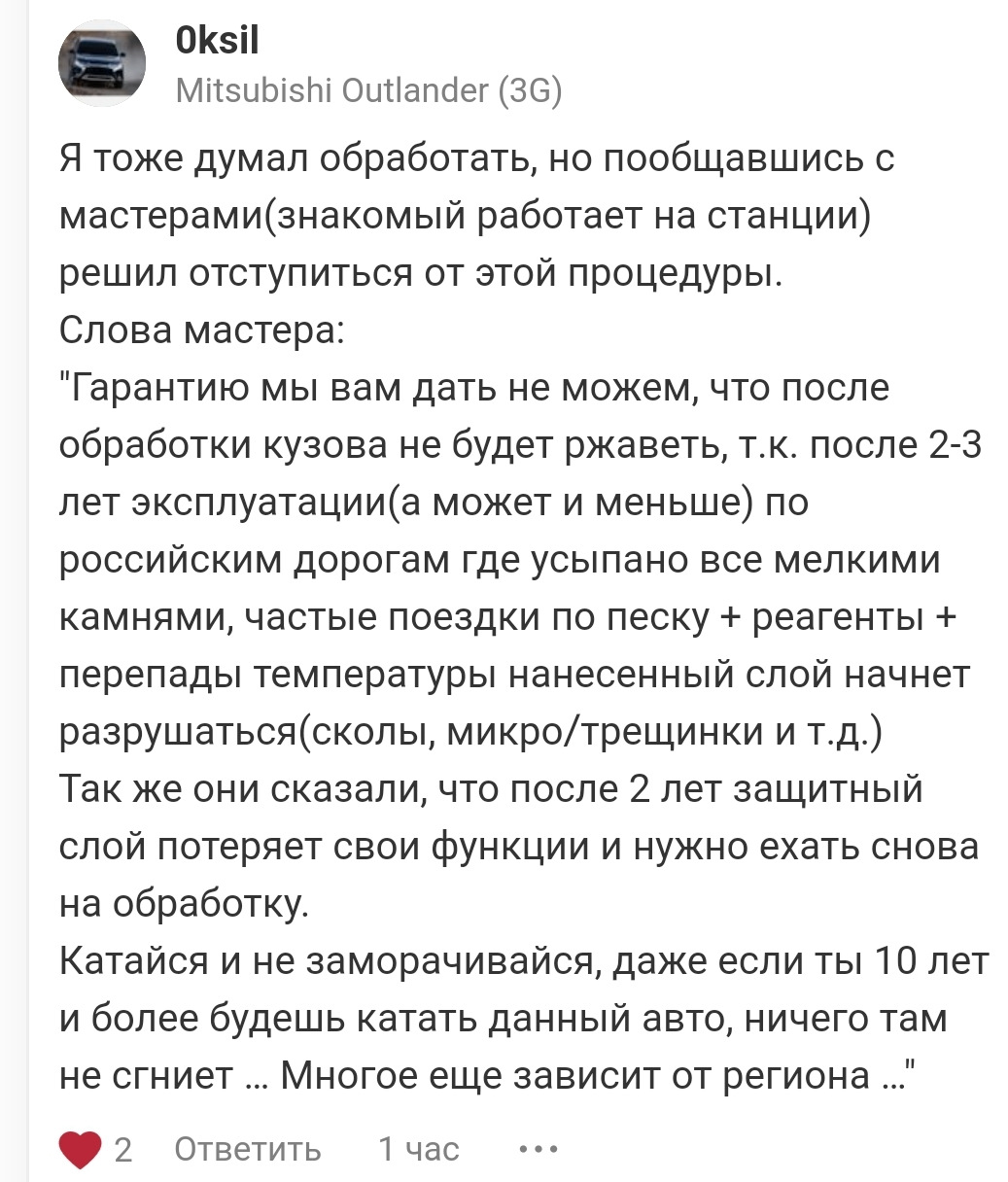

У меня 12 год. В скрывал задние арки. Ржа пошла. Не зря вскрыл. Зачистил. Обезжирил. Намазал битум. Весной вмкроем, посмотрим. Однозначно полезная и нужная процедура.
Хуже точно не будет, но могу сказать что за 7 лет криминала вообще не увидел -обработка только та что с завода.
да, верно, антикор сохнет и нужно заново делать (в идеале) поэтому сделал по рецепту мастика + пушсало
посмотрим на этот чудо "вечный" антикор
Roman-35ru
Если в городе не заливают все реагентами по самое не балуйся, то и заводской недоантикор работает. А вот в крупных городах машины гниют очень быстро.
И весной нужно обязательно мыть днище от реагентов. Песок и грязь его впитывают и все лето там процессы коррозии.
Реагентов хоть отбавляй на дорогах. Так что доп обработка лишней не будет особенно скрытых полостей так как туда не заглянуть.
