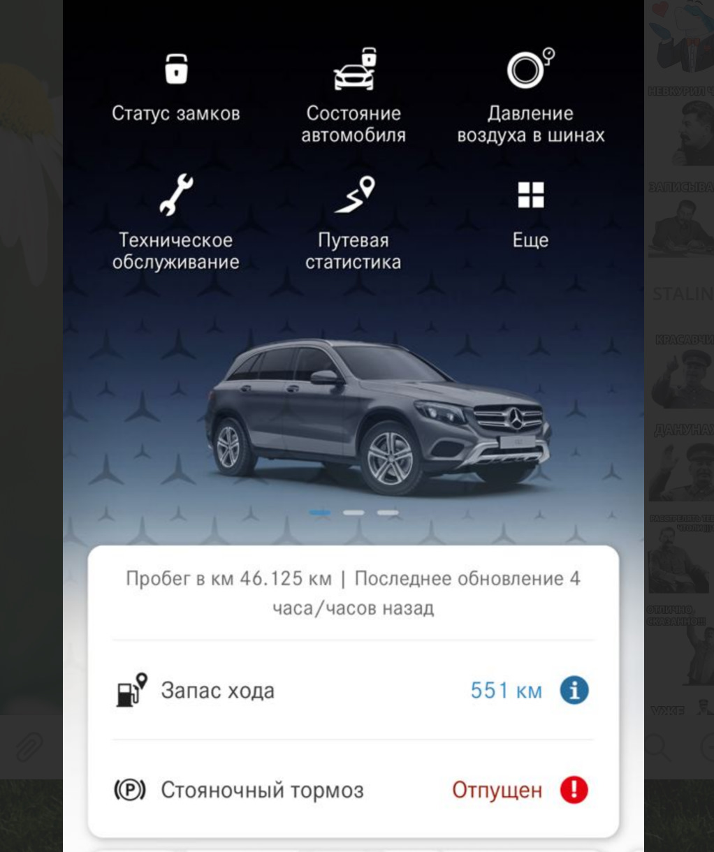

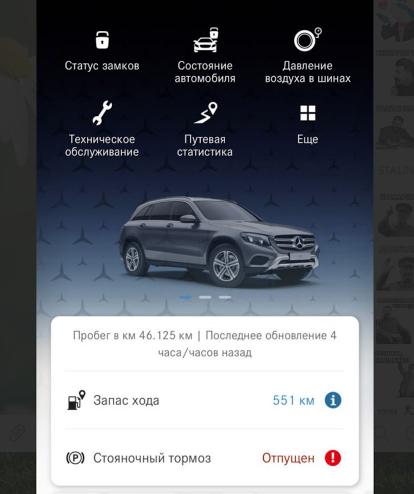

За три недели до своего четырёхлетия автомобиль прислал мне весточку:
И это на пробеге в 46120 км.(
Скорее всего, как и положено современным автомобилям, под замену пойдут только задние колодки или заменят все оптом?
Как делают в Германии не знаю.(
До сих пор, за 22 года автомобильной жизни в Германии, ни на одном своём автомобиле ( а GLC у меня 17 по счёту) я не успевал доезжать до замены колодок, а вот на этом "доездился…((
7 декабря как раз назначено очередное Техническое Обслуживание моего автомобиля , вот как раз и узнаю, что и как делают немецкие сервисмены при наличии такого сообщения, ну и вам разумеется расскажу.)

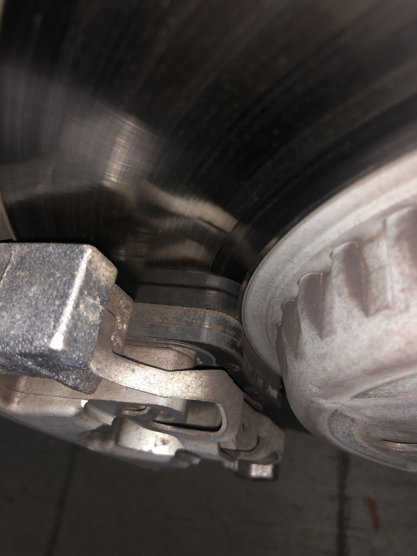

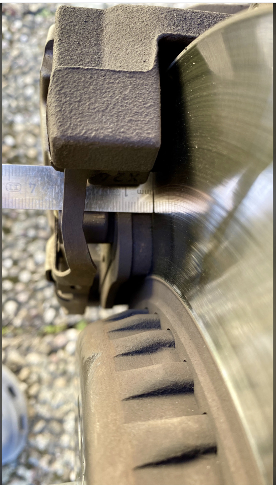

Я последний раз, весной (пять тысяч километров назад) при смене колёс на летние замерял колодки, всё выглядело не плохо, толщина задних колодок была семь миллиметров:
www.drive2.ru/l/557822931774734343/
Но тут мне тогда сказали бывалые владельцы, что внутренняя колодка, та, что мы не видим, изнашивается быстрее, так что не стоит обольщаться.
Видимо они были правы.(

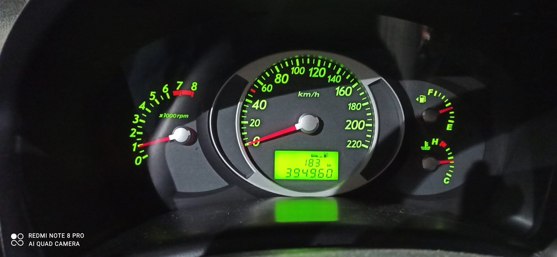

Что это за фото с адским пробегом?))
Пробег моего хундая. Отец брал его новым, 6 года сам ездил, потом отдал мне. Я ещё 6 отъездил. Т.е., за 12 лет почти 400 тыс 🤣😂🤣😂

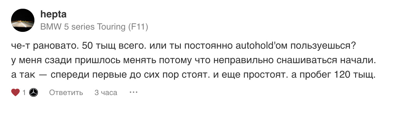

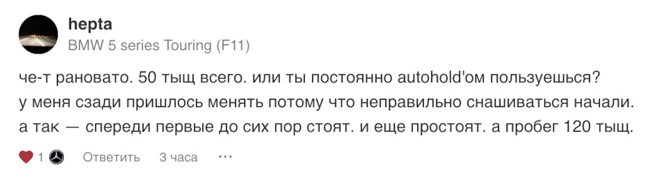

че-т рановато. 50 тыщ всего. или ты постоянно autohold'ом пользуешься?
у меня сзади пришлось менять потому что неправильно снашиваться начали.
а так — спереди первые до сих пор стоят. и еще простоят. а пробег 120 тыщ.
Первый год или два пользовался постоянно, пока не прочитал, что это прямой путь к быстрому износу задних колодок, потом перестал, но видимо поздно.(
где можно почитать про быстрый износ колодок при использовании autohold?
Лично я читал такую информацию в комментариях к постам, когда владельцы автомобилей сетовали на быстрый износ задних колодок.
Собственно, если вы прочитаете все комментарии к этому посту, то тоже обнаружите подобные предположения.

hepta
А при каком пробеге пришлось вам менять задние?
я помню, что точно два года назад. как раз когда тюф проходил. тогда они мне и сказали — неправильно изношены.
на 80 тыщах примерно.
так-то мяса на них было еще очень и очень много.
а я никогда автохолдом не пользуюсь.
хотя машина сама постоянно на ручник встает. и потом колодки отпускает. если на какой-то наклонности паркуешься.
У меня тоже ручник автоматический, но я теперь каждый раз (если вижу что нет никакого уклона, сразу после того как глушу двигатель, отпускаю ручник.
