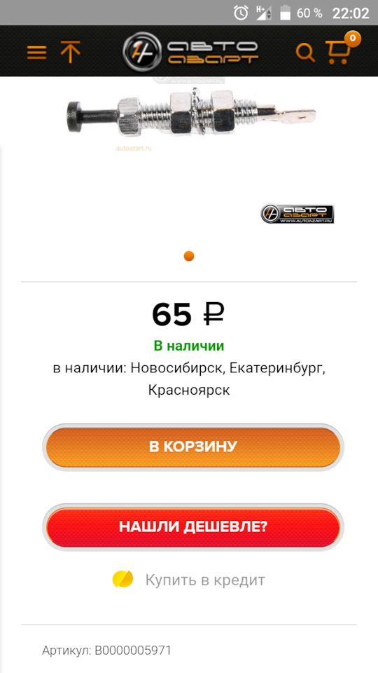

Вот для примера концевик
Артикул: В0000005971
