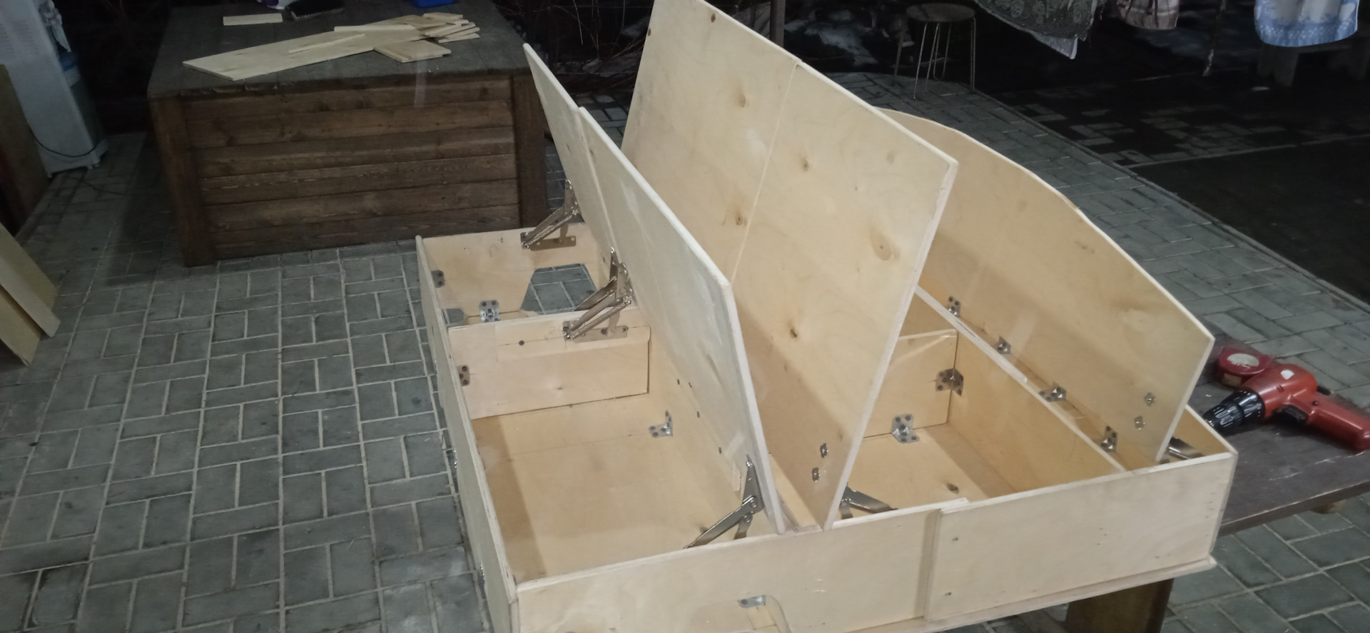

сразу скажу, что это уже третья машина, в которой я делаю свой органайзер, причин несколько:
1. третий ряд сидений не нужен, я им не пользуюсь
2. штатный органайзер слишком хлипкий (войлочная или пластиковая крышка) ничего тяжелого не положишь, сам поспать не залезешь.
3. так как штатный органайзер из пластика, то ребра жесткости в перегородках съедают внутренний объем.
4. люблю выезжать на природу и всякие туристические штучки брать с собой и не люблю беспорядок в салоне и багажнике в том числе.
В общем решил я штатный в топку
купил два листа фанеры на 10 мм и понеслась

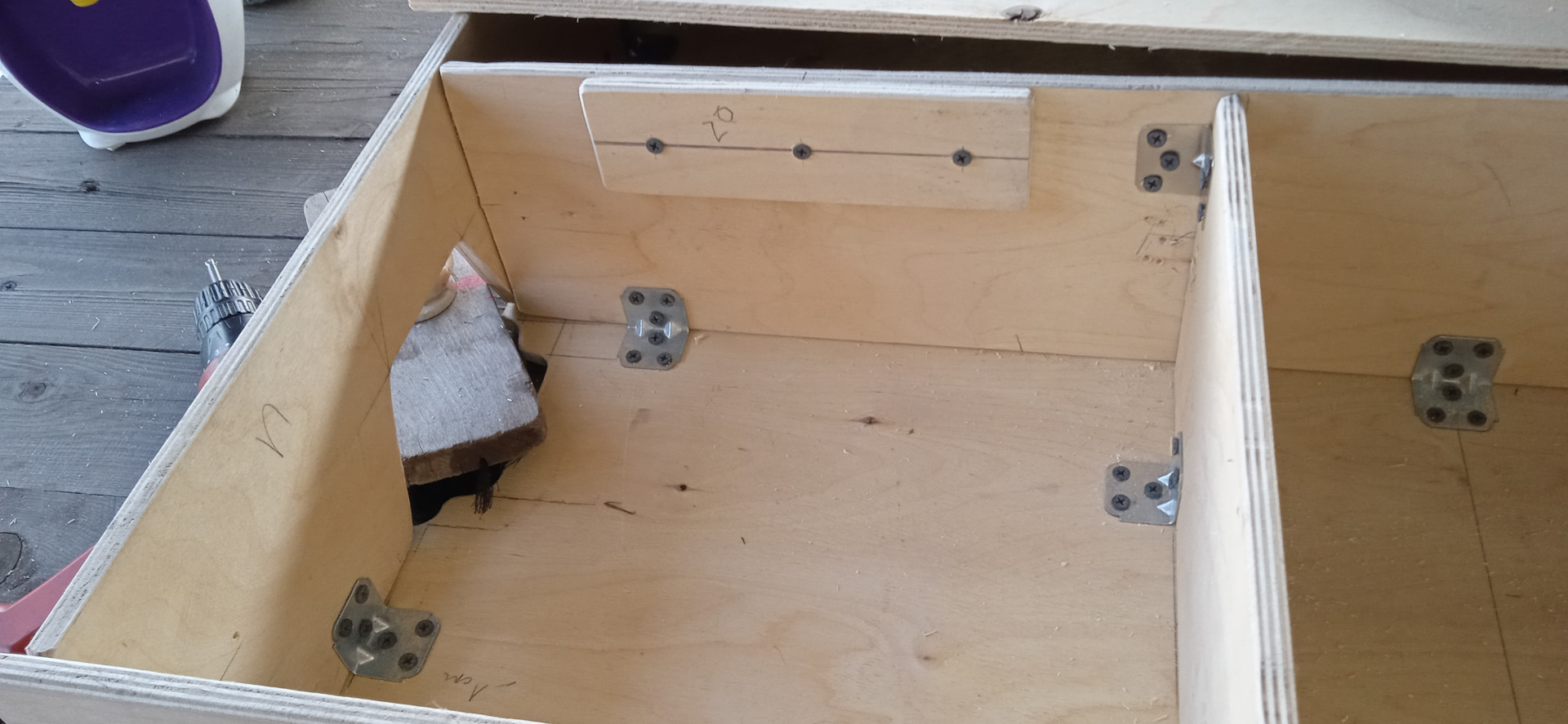

сперва по штатному отрисовал дно и выпилил
примерил по месту контур и с учетом неровностей убрал все лишнее
далее изготовил боковинки, перегородки, крышки, все собрал на шурупы
использовал мебельные кронштейны "юниор"
далее все разбираем
в местах выкрученных шурупов сверлим под установку гайки мебельной забивной (врезной)
все детали покрасил черной нитроэмалью
наружные стенки полностью, внутренние и крышки по контуру, дно не трогал
решено было каждую деталь обклеить материалом только по плоскости и по краю обрезать 3-4 мм, на торцах только краска, так как если обклеивать полностью, то придется тянуть материал через торец на другую сторону, что при наличии пальчиков в клее момент "универсальный" не обходится без помарок, да и углы аккуратно получаются с большим трудом.
а так остатки клея убрал, что не убрал закрасил и алга
клеил почти как по инструкции: уложил материал, отвернул половину, намазал клеем фанеру, положил сверху материал, убрал материал (вуаля он тоже в клею) выдержал 5-7 минут и с натягом наклеил на фанеру от края к середине, потом отвернул вторую половину материла и проделываю тоже самое, только теперь тяну от середины к краю, потом отступая от края 3-5 мм обрезаю все канцелярским ножом по металлической линейке.
внутренние перегородки обклеил материалом похожим на карпет, супруга вытащила из запасников,
на крышку наклеил кожу молодого дермантина, так как помятуя вождение щеткой пылесоса по карпету вспомнил, что мне это жутко не нравилось. после наклейки врезал мебельные ручки, собрал
и установил на место, закрепив шурупами в штатные места
влезло многое в том числе
складной мангал , складной столик 60*40 (в раскрытом состоянии), кухонная утварь, шампуры, две удочки, фляжки с самогоном и коньяком, гриль решетка, газовые баллоны, пледы, примус, плитка на газу, две щепочницы и … короче перечислять очень долго.
замечу, что новый органайзер на 4 см выше штатного, пол вровень с сложенным сиденьем
как то так.

Подскажи пожалуйста, имеются ли размеры всего этого?
размеры не помню точно, но основание 100*99,5 см (что длна, что высота, не помню уже) общая высота 16 см, но это конкретно по моей машите, так как на полу шумка от предыдущего хозяина. так что лучше делать все индивидуально по месту

Хорошо получилось. Единственное наверное вес приличный получился?
Спасибо, вот не взвесил, предыдущий был около 12 кг, этот наверняка тяжелее
