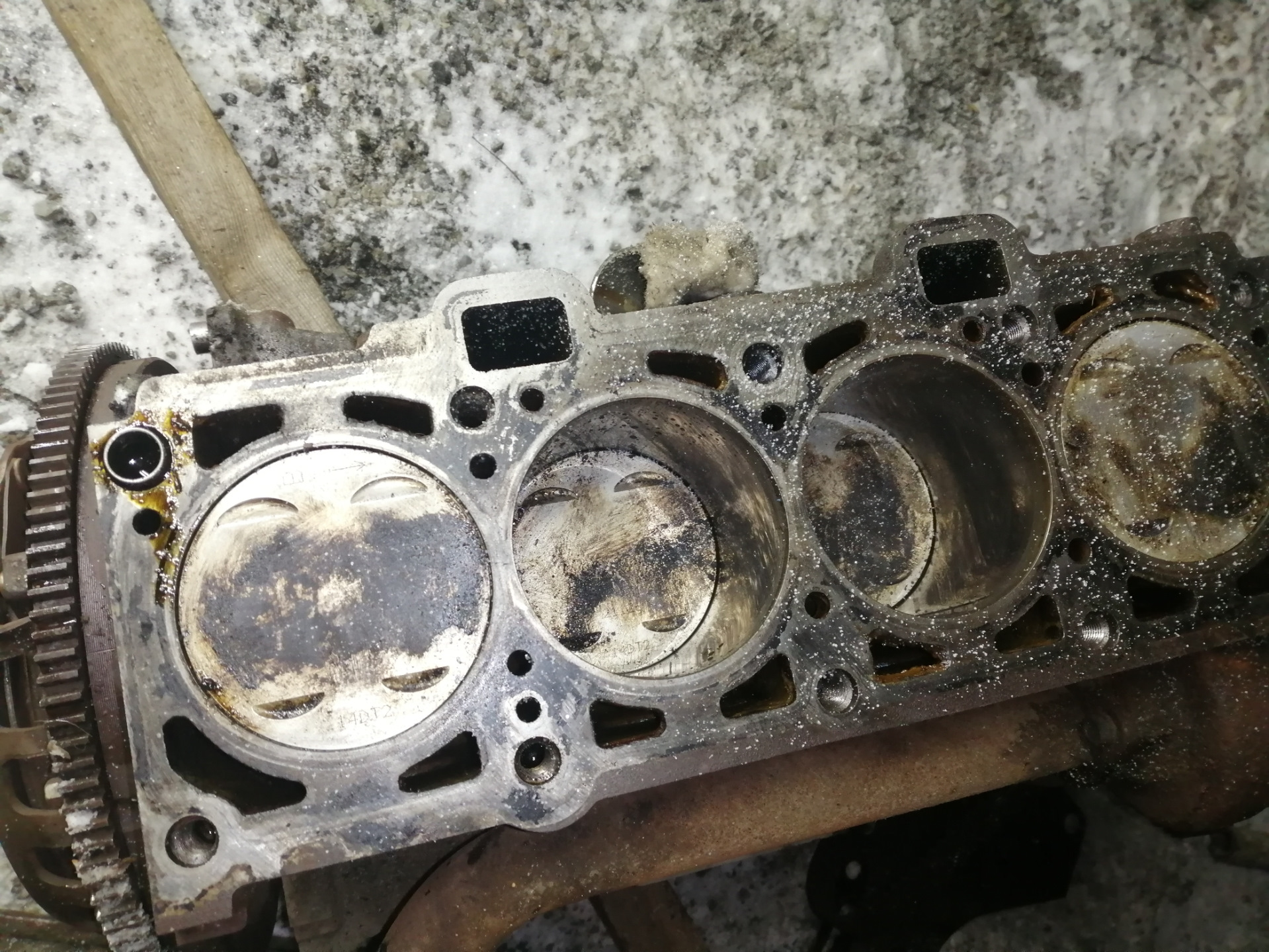

Капиталка первая на моторе или была уже. Пробег серьезный.
Втык был, 4-й цилиндр выпускной клапан немного погнуло, вот не знаю что и делать, что интересно с шатунами
Менять однозначно
Vlad3191
У меня был удар, точнее у бывшего владельца, не сильный, 4 клапана заменили и всё, шатуны не трогали, поршня тоже, уже после этого авто прошло почти 50т, масло не берёт! Я бы ставил 126 безвтык, но как уже написали, нужно реально хорошего мастера найти.
Vlad3191
Ну вот приложи все шатуны друг к другу проверь, нет ли зазоров в привалочных плоскостях, если нет, то шатун менять смысла нет. Если нужна мощность то ставь 126 Кострому и кольца прима, если нужен ресурс за 300км то собирай 124 поршневую
