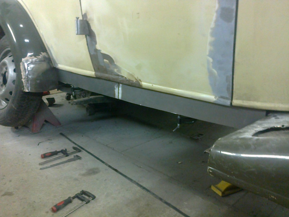

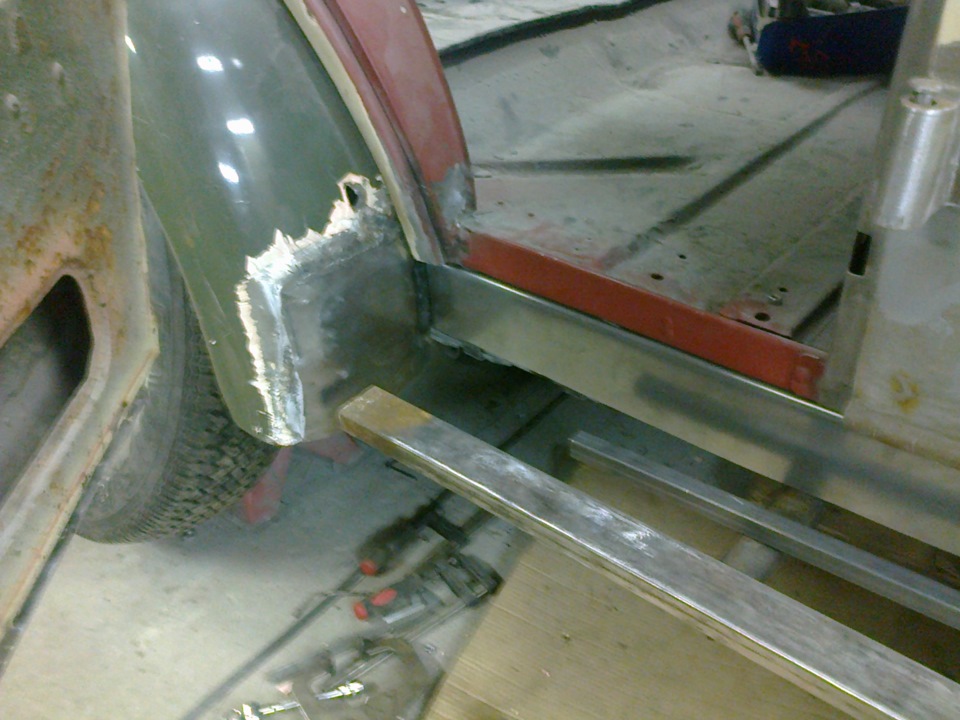

Хотя правильнее сказать придумали подножки.
Так как их не было, на нашей машине, пришлось не один вечер изучать фотографии аналогичных моделей, теперь добрались и до металла.
Придумали и изготовили боковые щитки, крепящиеся к усилителю кузова, далее из толстостенной трубы изготовили опору подножки. Увы, но это наши реалии, вспоминая сколько народа периодически залезает и прыгает на них. Наконец то собрался воедино весь борт машины :переднее крыло, боковина кузова, подножка, заднее крыло. Конструкция обрела некоторую жесткость.
Изготовив правый порог, перешли к левой стороне. Осталось только закрыть верх подножки металлом и можно оклеивать их резиной. Но это уже после покраски.
