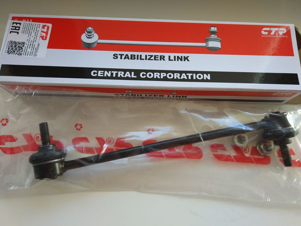

Симптомы:
Едешь по кочкам, и у машины спереди раздаются глухие стуки.
Пока ремонтировал автомобиль, заказал диагностику подвески. Вывешивали, всё качали, крутили, смотрели. Потом поставили и ещё покачали. Когда раскачиваешь автомобиль влево-вправо (то есть поперёк), то стук явно слышен.
Приговорили к замене стойки стабилизатора поперечной устойчивости.

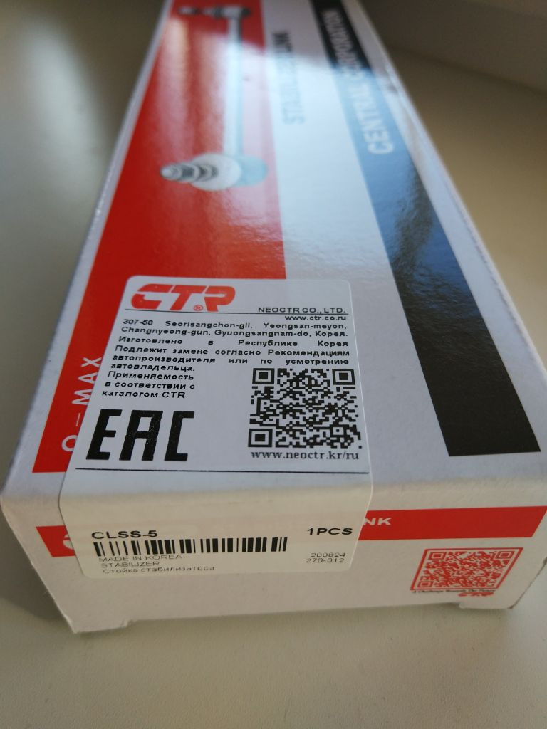

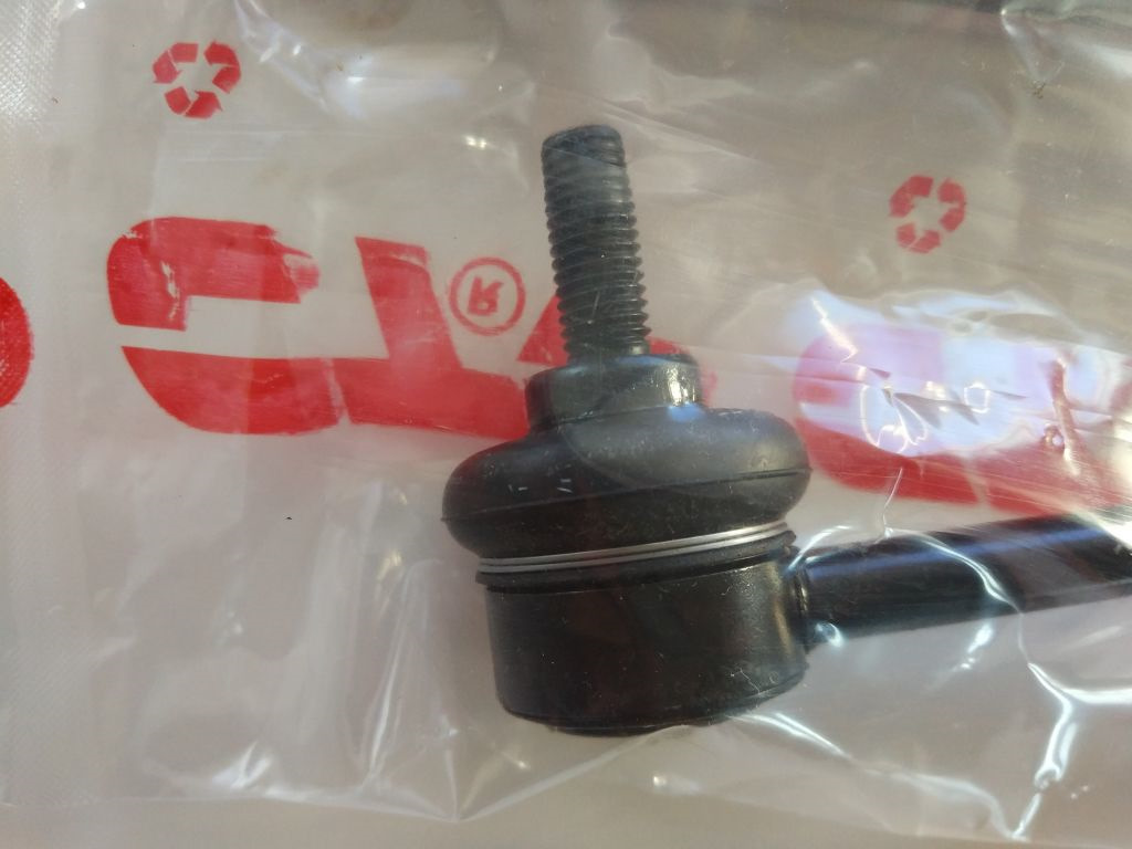

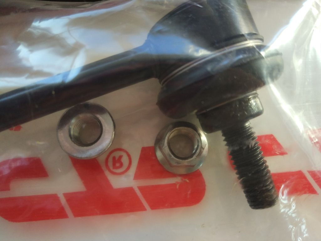

Купил:
CTR CLSS-5 Стойка стабилизатора, 2 штуки. 841 ₽ * 2 = 1682. Renault 546182198R.
Работа по замене: 1600 ₽.
При замене пришлось срезать болты при помощи УШМ. Никак не хотели откручиваться. Несмотря на то, что я их за 2 дня до замены начал брызгать WD40. Всего 3 дня брызгал.
Теперь еду по кочкам — и тишина.
Ну и заодно заменили ролик генератора. Про него есть в предыдущих записях бортжурнала.
