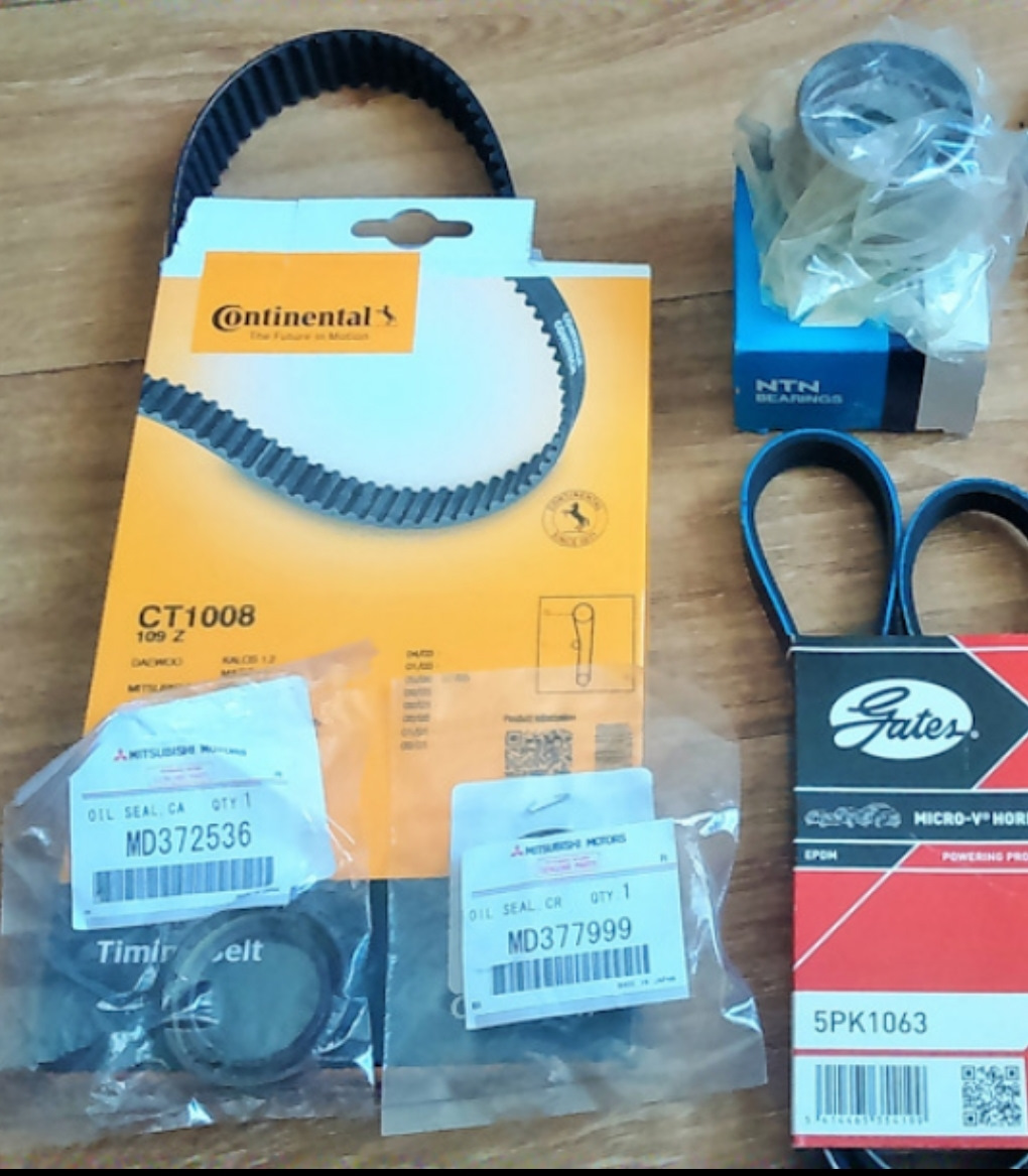

Привет народ, пришло время менять ремень ГРМ . Лансер у меня 1.6 безин 4G18, МКПП, 2006 год . Какая лучшая проверенная фирма напишите пожалуйста ? И что входит в комплект грм ? Меняю первый раз, так как авто пригнано
Митсубоши, не прогадаешь. Так же контитеч, видел инфу, что их ставят на эвики которые в гонках участвуют. Да и у неё головная компания континенталь, говна не будут делать
Если меняешь ГРМ то нужно менять ролик ntn, как ниже сказанного сразу же 2 сальника, и фирмы гетос ремни на генератор и кондей, на ГРМ два раза ставил контигенталь ст1008 сначало проехал 70тыс и на данный момент 45 после капитале, капиталил 6 месяцев назад… Выбор за тобой

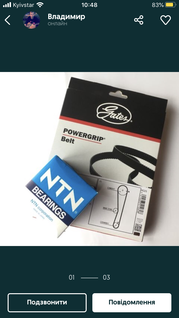

Ремень SUN или Gates. NTN ролик
Такой?
Да. Только я себе SUN ставил. www.drive2.ru/l/518650081256144903/
