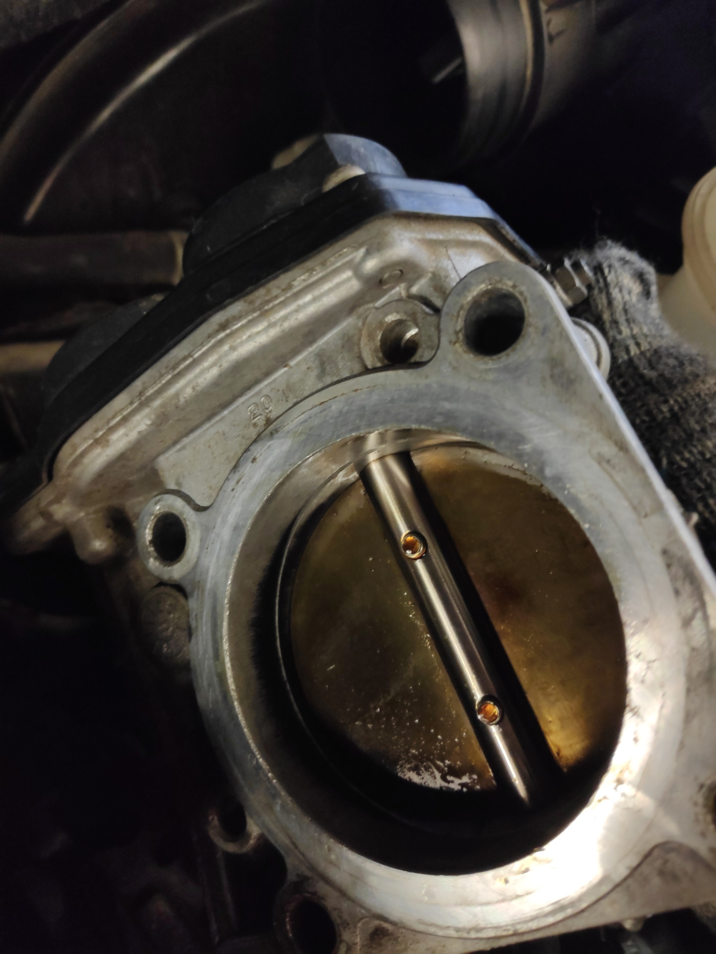

Всем доброго времени суток друзья! Сделал промывку инжектора, дроссельной заслонки и заменил свечи.
Результат: двигатель стал работать стабильно и заводится мгновенно

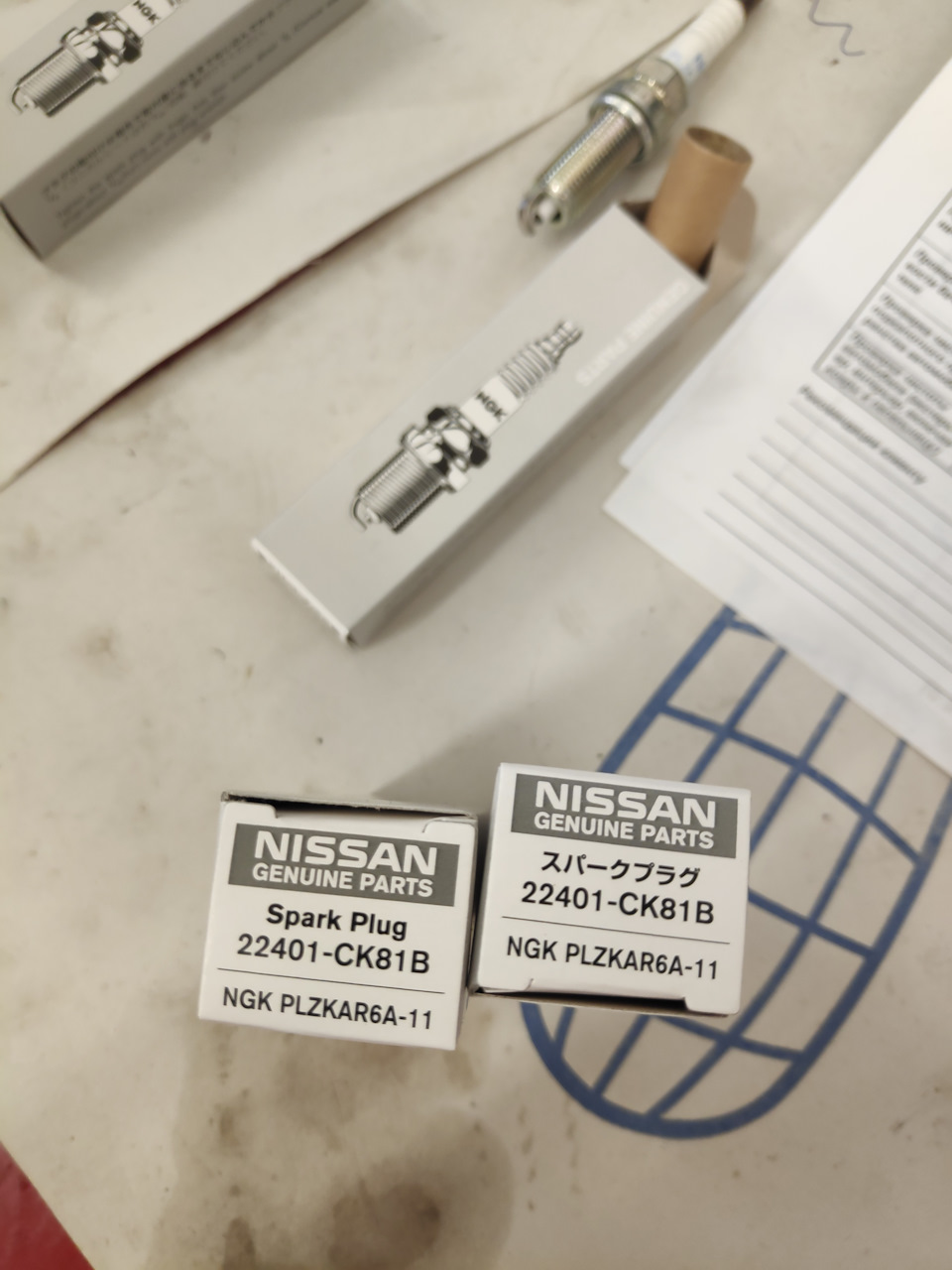

Запчасти на фото: 22401CK81B, PLZKAR6A11
Запчасти на фото: B2401

Подключались к машине? либо методом " включения выключения зажигания, нажатием тормоза и тд."
Мне в сервисе делали
Добрый день! заслонку адаптировали?
Добрый! Да, заслонка с обучением
А инжектор промывали чем?
Насос плд сидением отключал или предохранитель выдергивал?
