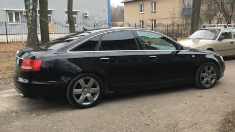

Есть у меня задумка поднять машину, потому что слишком низкая, хотя бы на зиму, вот либо проставки по кругу, узнавал в специализированном сервисе они с помощью проставок перед поднимают на 30, зад на 40, но мне этого мало. Стойки у меня по ходу спорт стоят, потому что жёсткие. Вот прошу советов как лучше увеличить клиренс, если есть ссылки на проставки буду благодарен и если скажете мастеров кто этим займётся, буду признателен

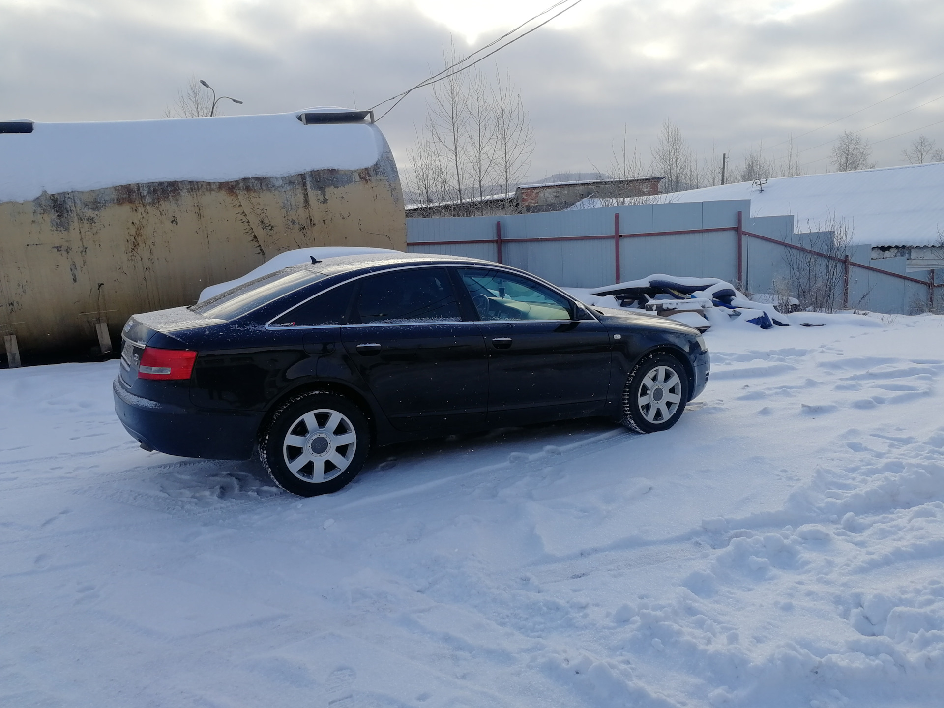

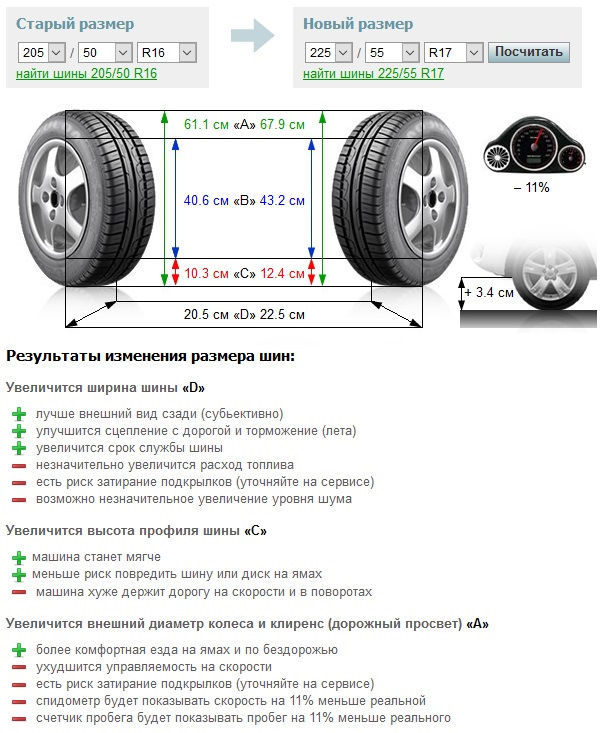

Я свою после покупки не долго думая сменил диски с 16го диаметра на 17ые. И резину с 205/600/R16 на 225/55/R17 (Стандартная написана 225/50/R17) Вот из за этой разницы 50-55 машина поднялась на 2.5см. Если я правильно помню. Это самый простой способ думаю без ущерба) а то всякие проставки потом рассадник новых проблем на голову) Я так думаю)
Вот как выглядят сейчас мои колеса резина со стороны))

Да ладно какие 2,5 см, максимум 0,5 см.
Разница между 55-ым профилем и 50-ым, 0,5 см.
Ты учел что я написал еще в добавок кроме профиля и изменение в радиуса колес?
И как видим))) даже 3.4 см))) и после такой замены на природку по травке я заезжаю на много уверенней, но все равно с большой осторожностью)))
(Стандартная написана 225/50/17)Вот из за этой разницы 50-55 машина поднялась на 2.5см.
Ни это ли ты написал?
Причём здесь 16-е вообще?
Нет нет нет… почитай внимательней мой комментарий. Я написал что сменил диски с 16ых на 17ые и + изменил профиль резины на 5рку. В итоге и поднялась машина. А то что если оставить диаметр колеса не трогая, а поменять только профиль резины, это я и так понимаю что никакого подъема там не будет.

Думаю размер дисков с 16ых на 17ые ни на что не повлияют особо.
Ну а не стандартный размер резины профиля в пятерочку машина думаю стерпит))) то что одометр там прибрехивать будет фиг с ним))
Увеличенный капельку расход теоретически — фиг с ним!)))
Влияние на подвеску — пока что ничего не замечено.
Чиркания в подкрылках — ставили люди и больше размеры и у них как то влазило — я у себя проблем пока что не выявил.
Да и меня визуально вставляет больше то, что арка колесная больше закрыта колесом при моих размерах чем при стандартных.

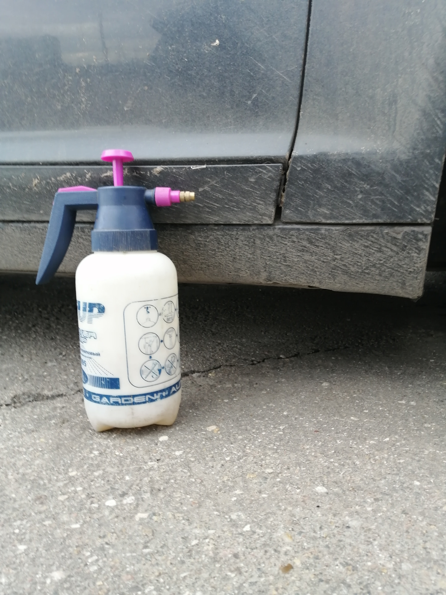

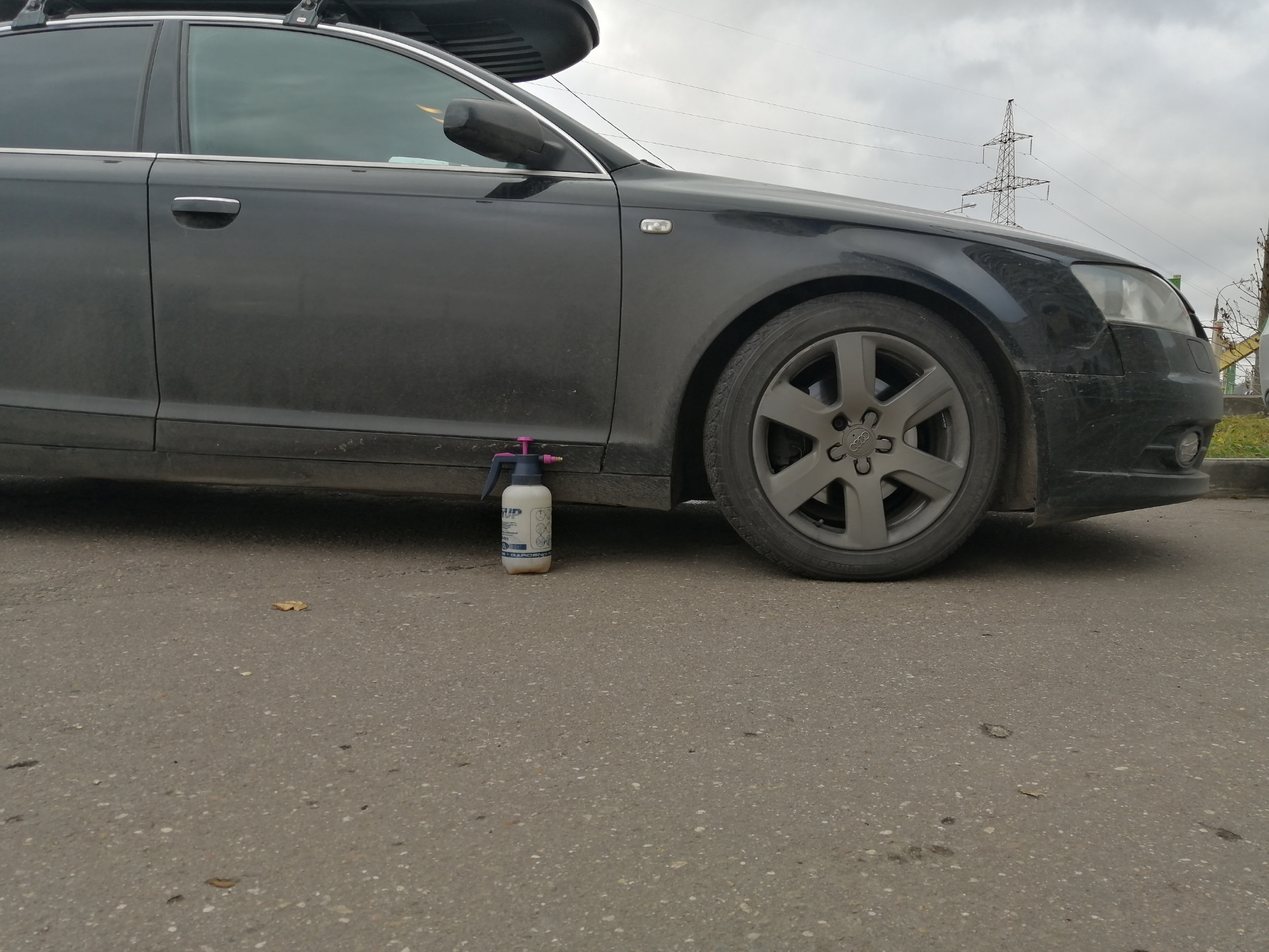

На ощупь выполнены качественно. Клиренс хорошо увеличился. Но я себе на 20 мм ставил. Думаю больше 30 мм ставить смысла нет. Проще заменить на подвеску ППД по кругу.
