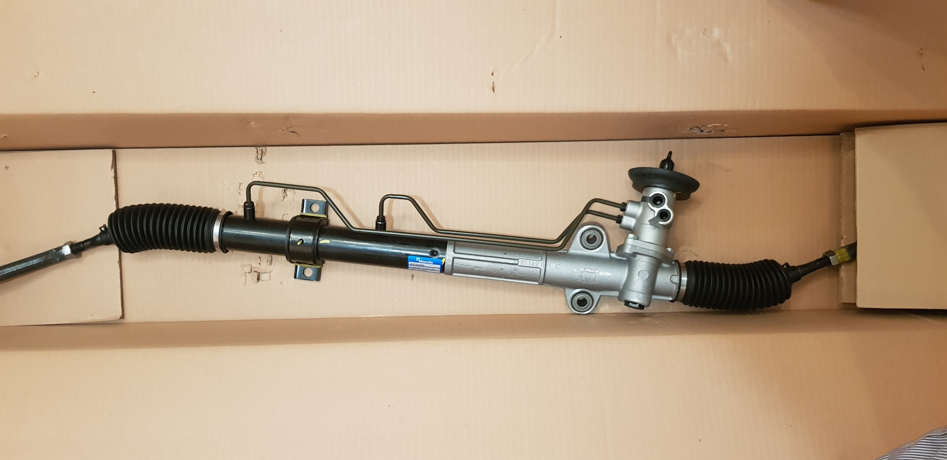

После поездки в Казань в июне месяце я прилично расшатал рулевую рейку и были сильные стуки, поехал на подъёмник. Диагностика показала, что рейки пришёл конец, но предложили за 11000 ее отремонтировать + 3000 снять/установить. На данную процедуру я не согласился т.к гарантия на такую работу всего 3 месяца, а по происшествию них можно снова прилипнуть на эту сумму. Да и кто читает мой журнал, наверное поняли что я ставлю на соньку только новые детали.
Стал искать рейку на всем известных сайтах и практически везде упирался в стоимость 23000-25000, но чудом нашёл нужную модель за 20343 и еще была в наличии, тут же собрался и погнал до магазинчика. Купив рейку сразу записался на её замену к официалам.
Вот она красавица, совсем девственная))) Модель: EX5770038200 для радиуса R16
Шильдик рейки
Утром сдал машину в Сильвер Моторс и провозились они с ней до самого вечера, забрать получилось только на следующий день.

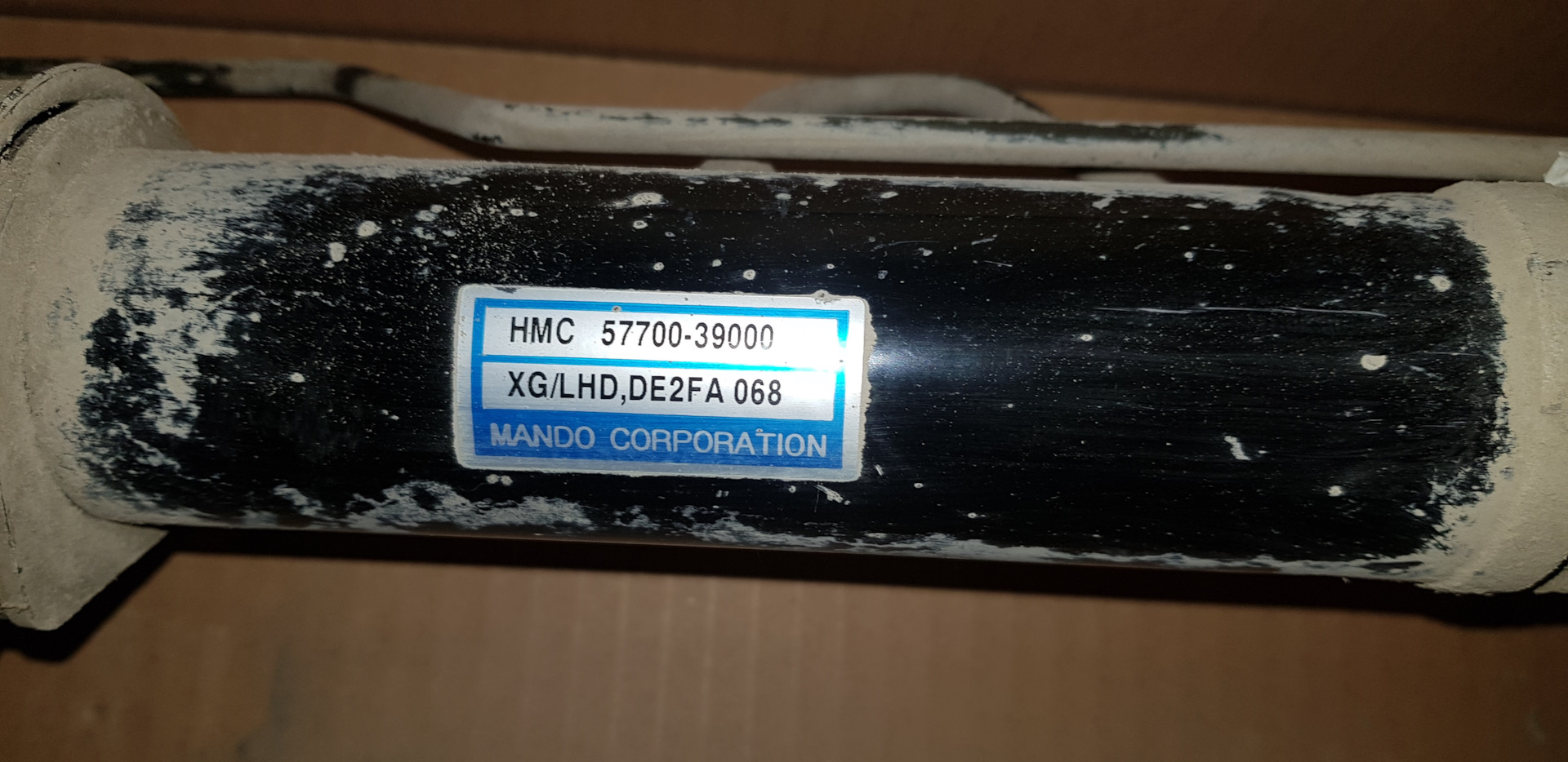

Немного фоток снятой рейки
Если кому интересно, какая рейка стоит с завода, то специально для Вас номерок

Купил стойки саксы SACHS 317271, обошлась парочка в 7992 рубля. За замену рейки вместе со стойками+регулировка колёс+жидкость гур дилер взял с меня 9709
Получив автомобиль я получил огромное удовольствие от езды, ничего не стучит и руль поворачивается без всяких звуков. Стойки действительно оправдали мои ожидания, машина стала мягкая, неровности проглатывают превосходно. Читал по поводу данных стоек у других ребят на драйве и лично я не соглашусь, что они жёсткие или не комфортные, наоборот как раз самое то. Возможно с завода шли мягче, но увы я купил машину уже на неоригинальных передних амортизаторах, но по сравнению с прошлым это просто бомба.

А разница по развороту есть после замены рейки? Пишут что та которая стояла она под колёса R15, а ту что новую поставил она под R16. Я не знаю что у меня стоит, но купил эту 57700-39000, т.к. вроде ставят и ту и другую без проблем.
Привет Александр, честно я не увидел разности от новой рейки. колеса не стали поворачиваться как у автобуса))
