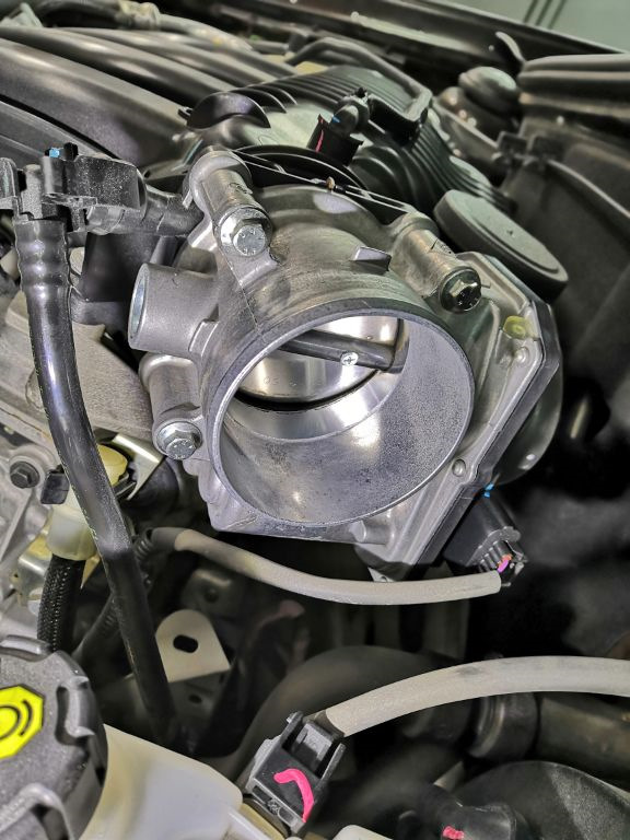

Почистил дроссельной узел, и вроде грязи не много, но отмывалась она очень тяжко. Никакой адаптации не потребовалось.

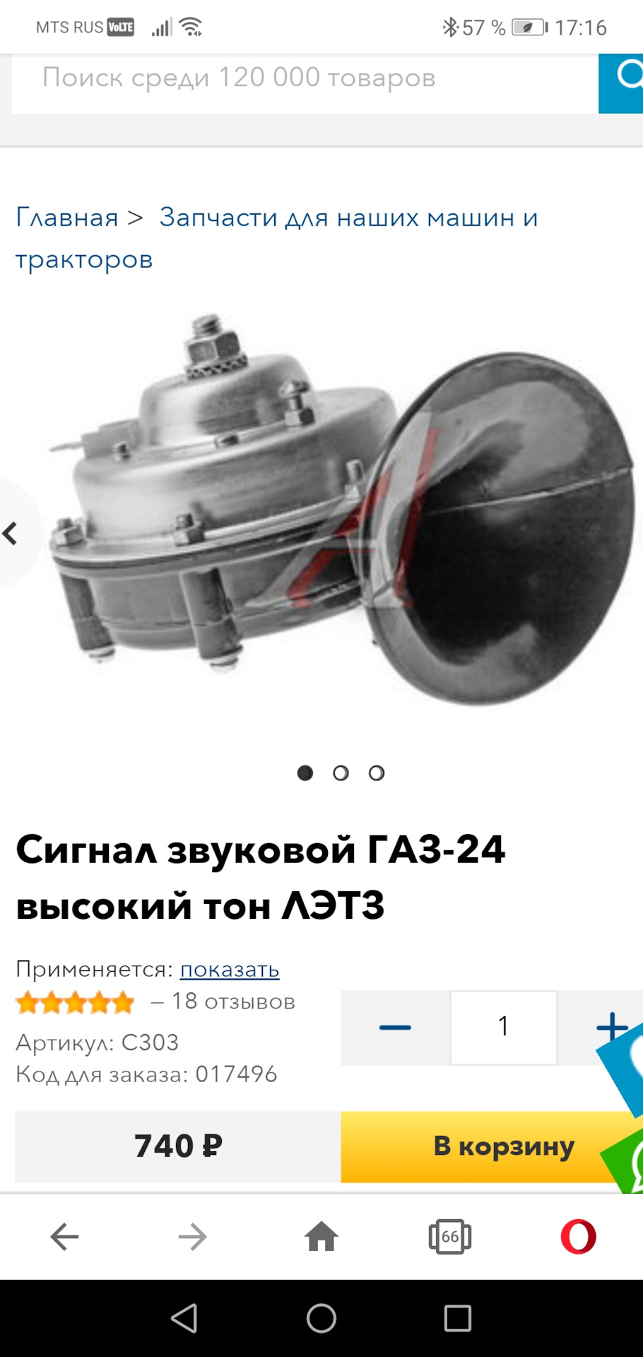

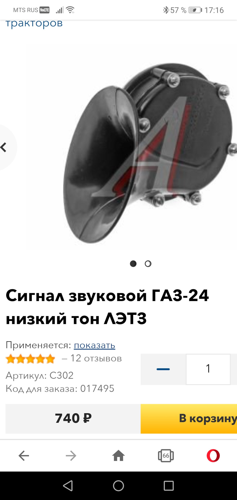

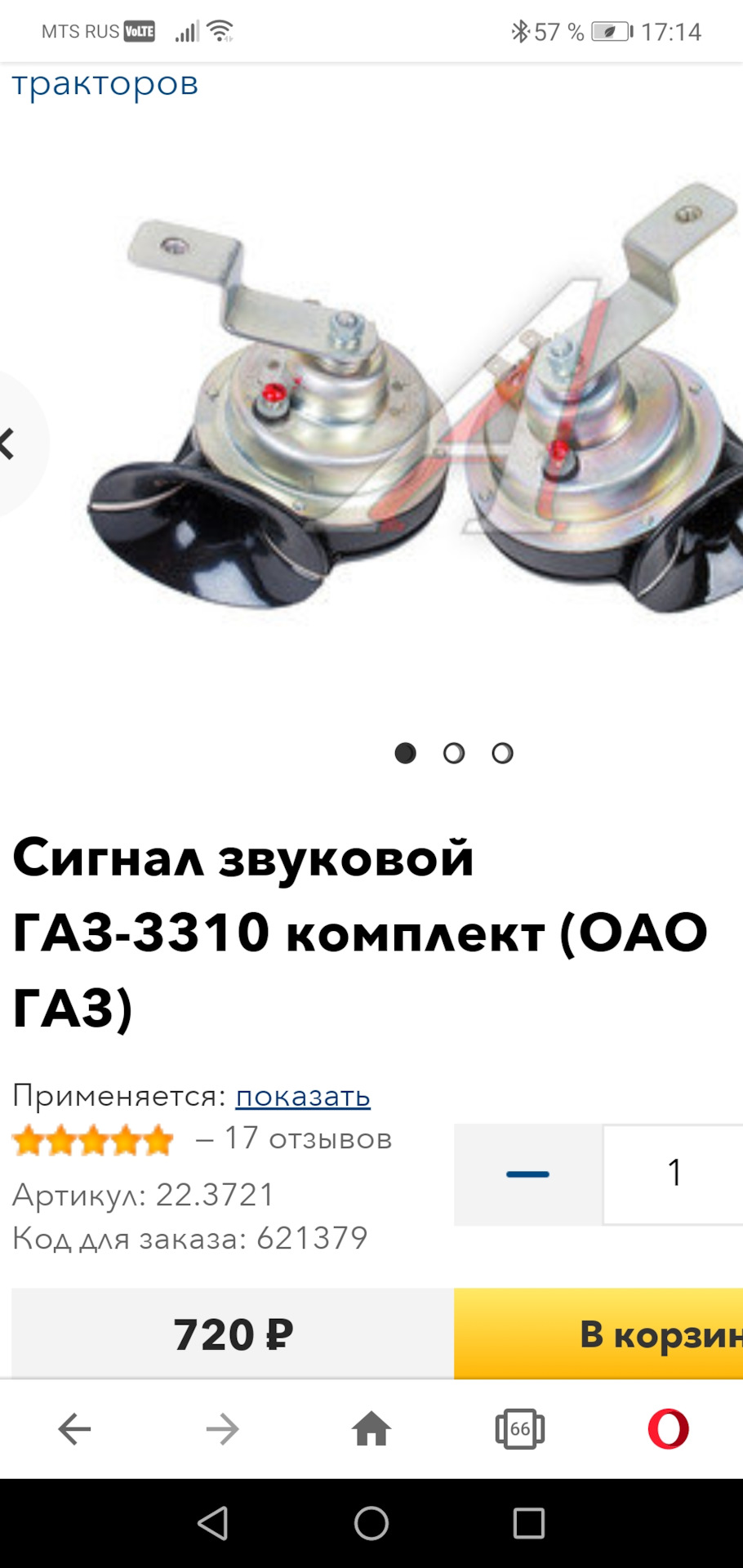

Ну и под конец снял бампер для замены недавно установленных клаксонов ГАЗ. 3310. Вероятно брак, не прошло и полгода как один заткнулся совсем, а второй еле пищал. А как гудели в начале!
В этот раз поставил клаксоны ГАЗ — 24. Они чуть крупнее, но встали без проблем. А какой звук! Духовой оркестр отдыхает!
