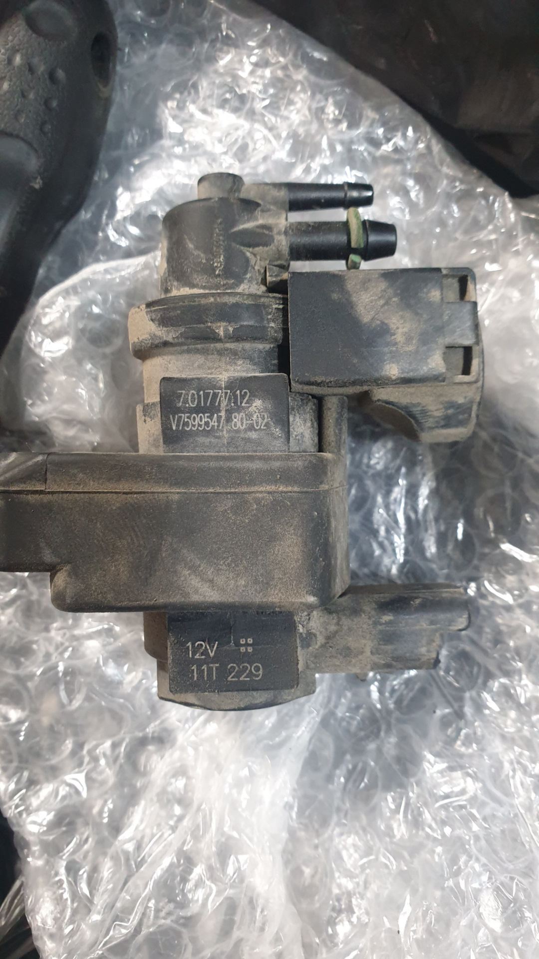

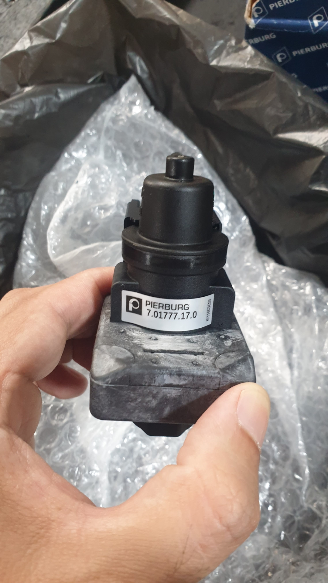

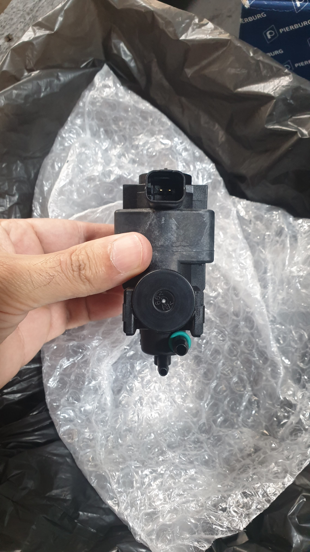

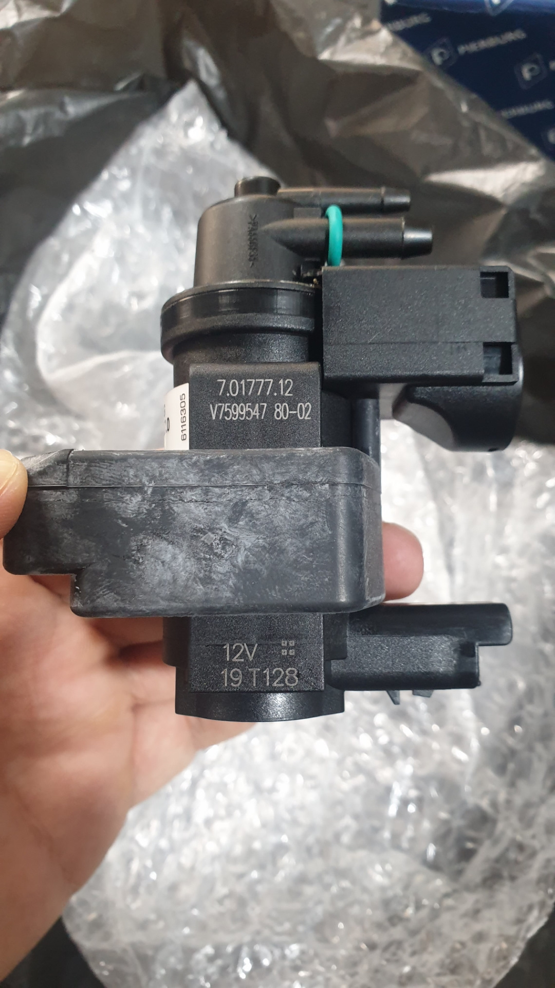

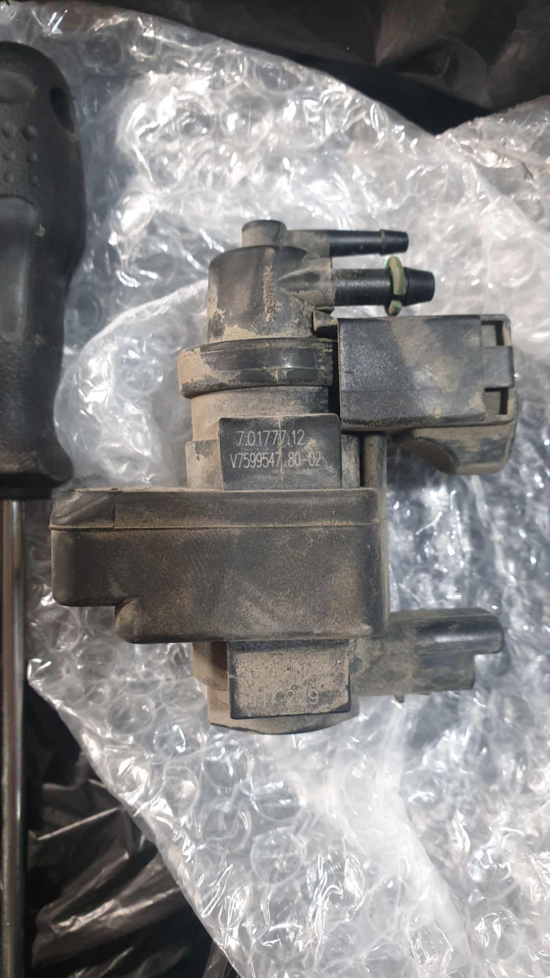

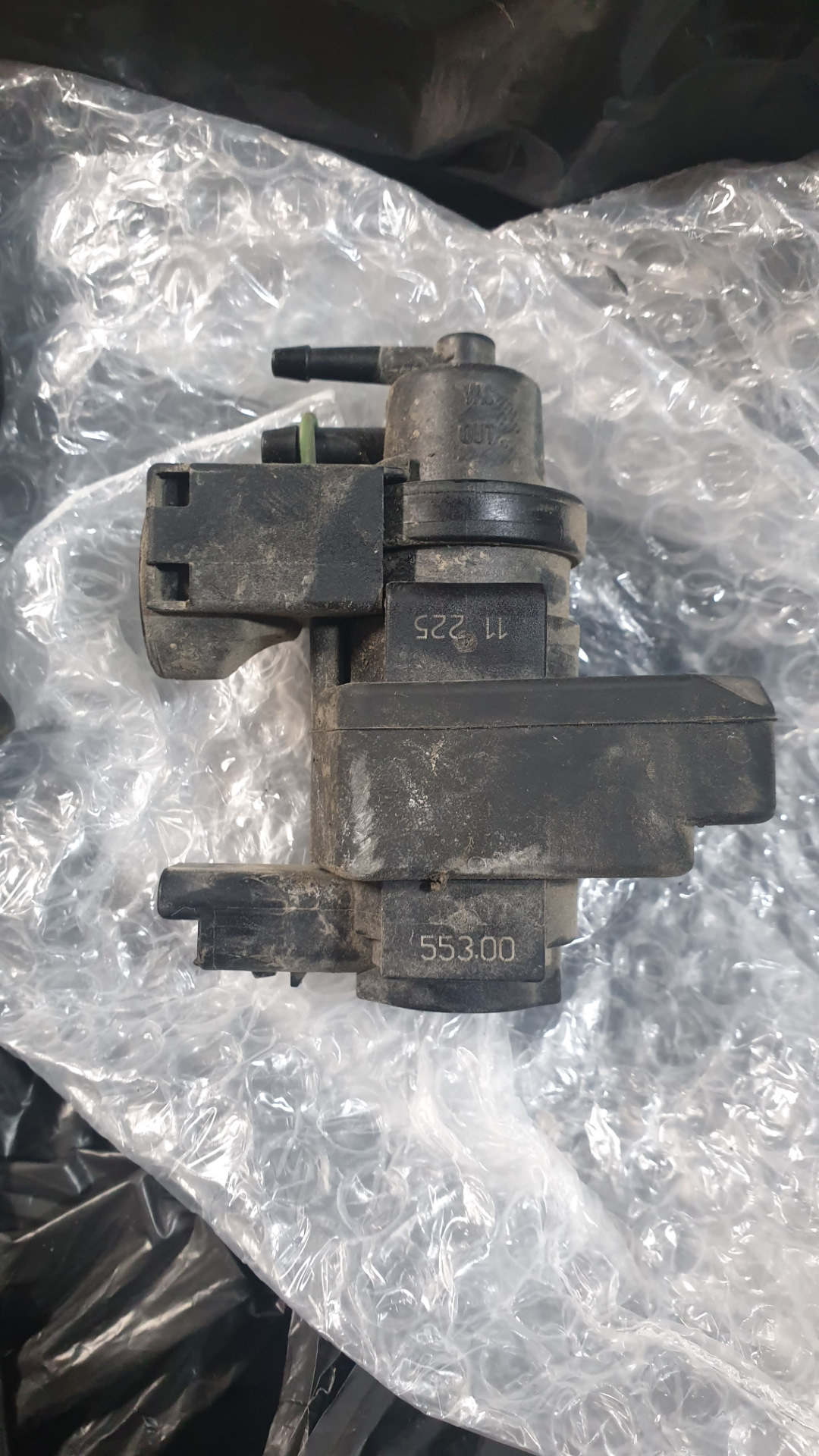

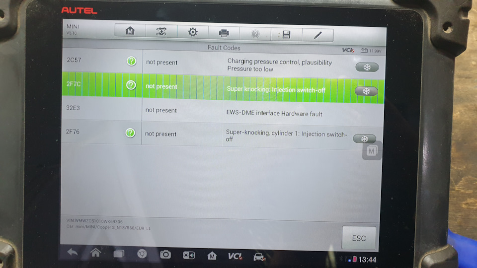

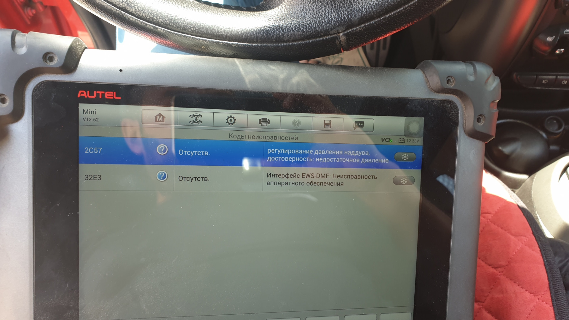

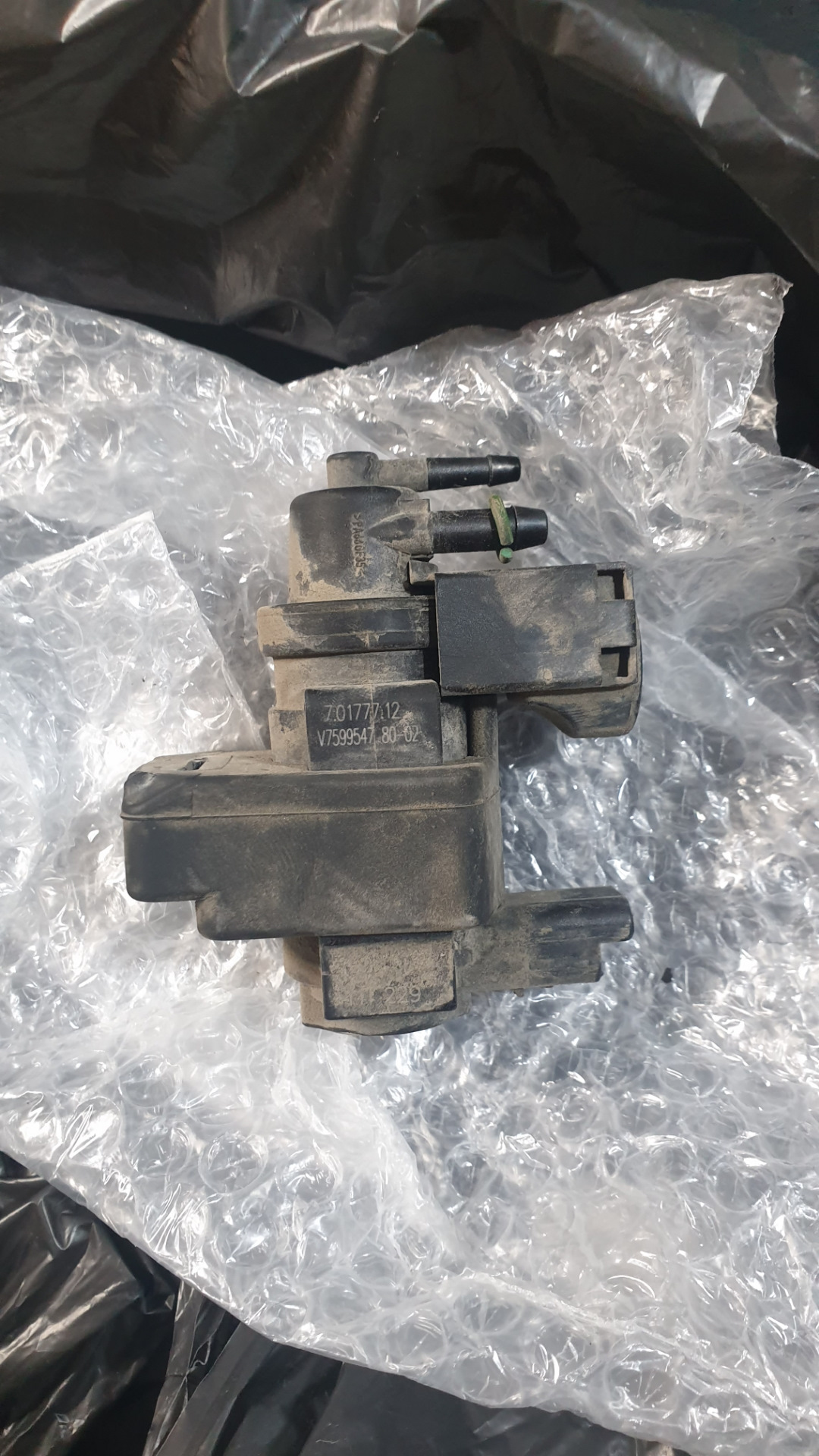

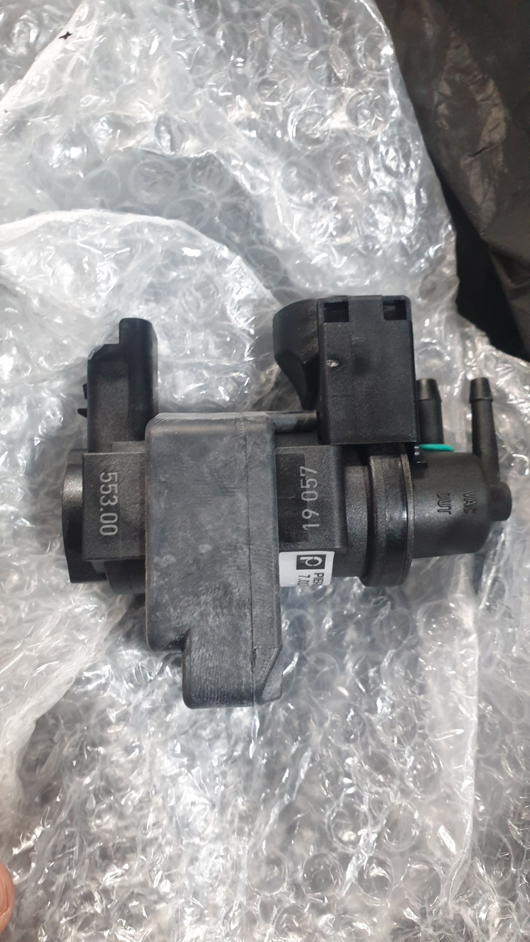

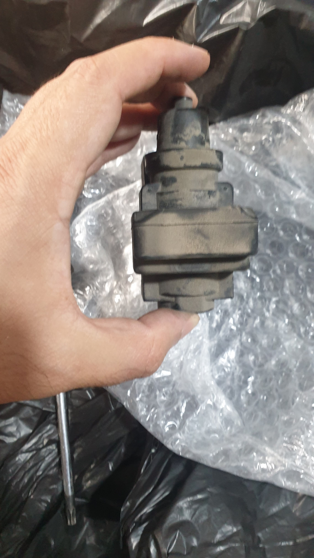

2С57 низкое давление наддува давно уже беспокоил и всплывала периодически при долгой езде на постоянных оборотах. Исчезла после каждого перезапуска двигателя. Почитал MiniPeople и записи Drive2 узнал что причина скорее всего в залипания датчика регулировки давления. После замены все прошло. Пока ездим без Джек Чана. Посмотрим на долго ли… 😉😀

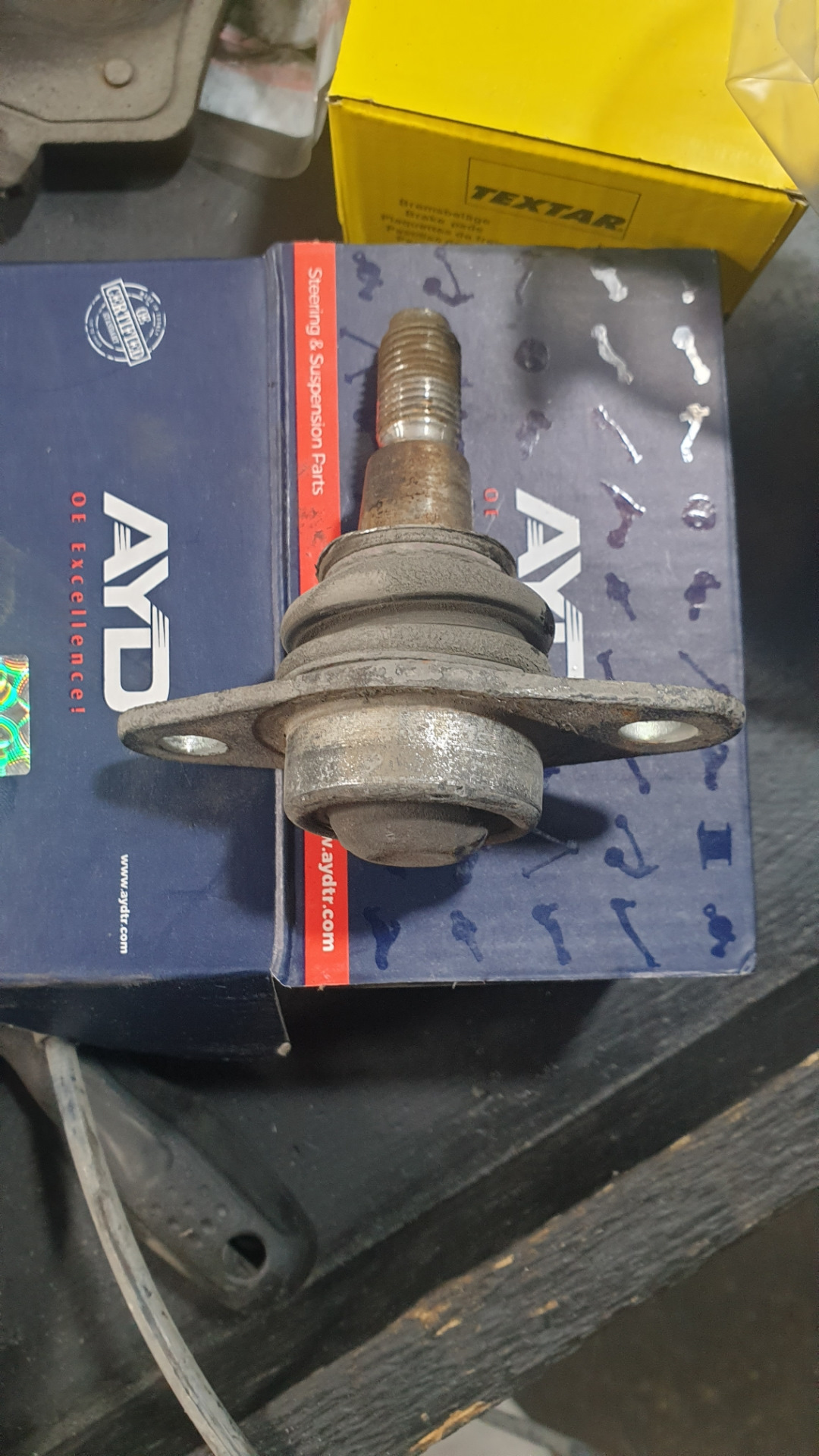

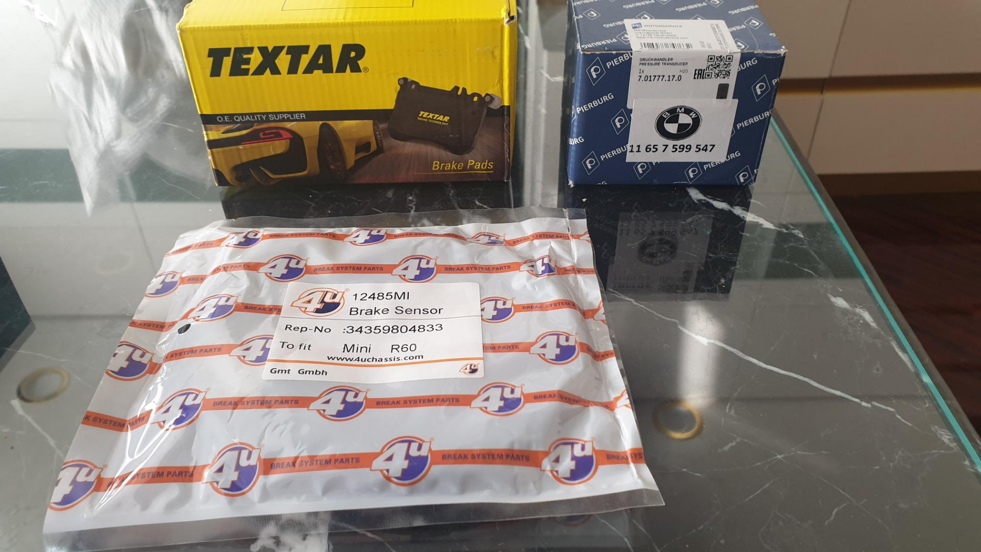

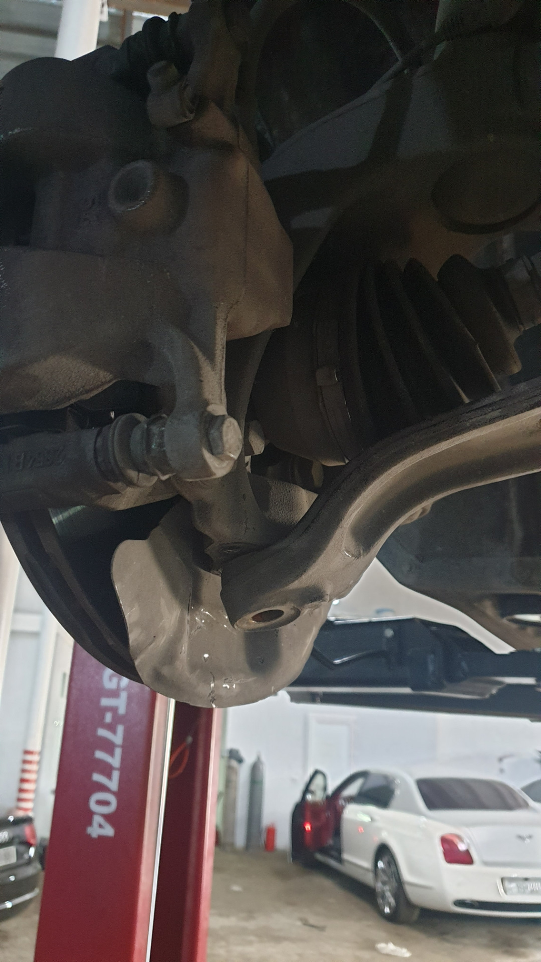

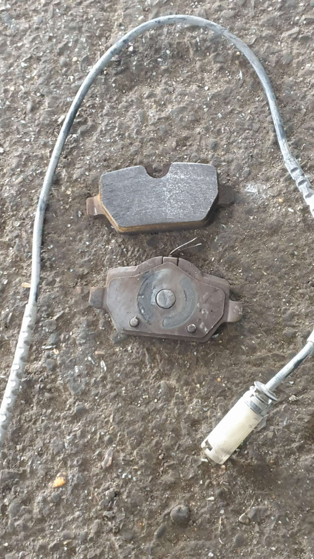

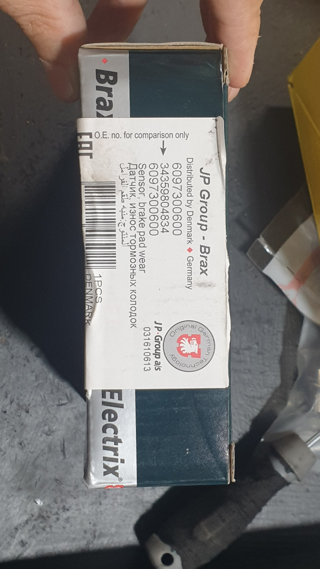

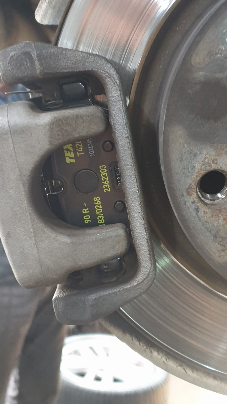

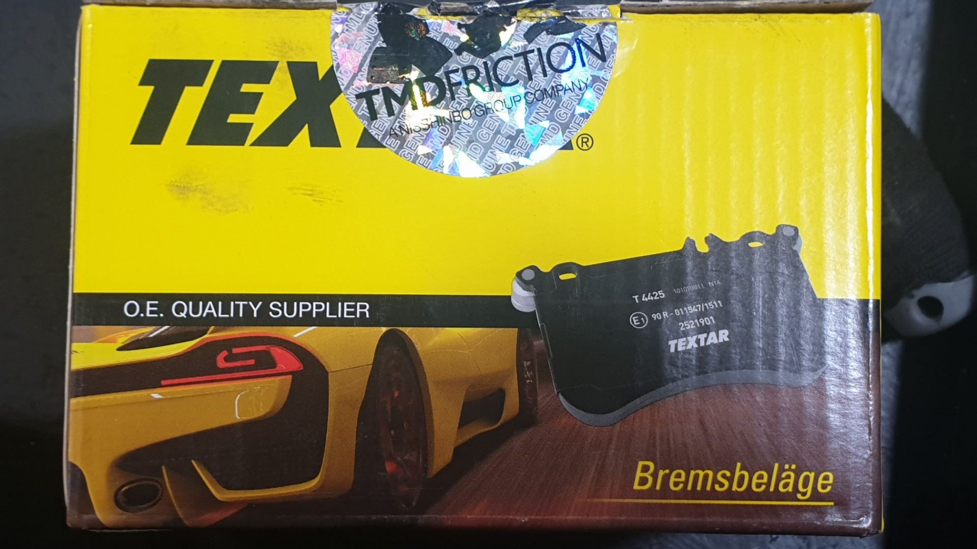

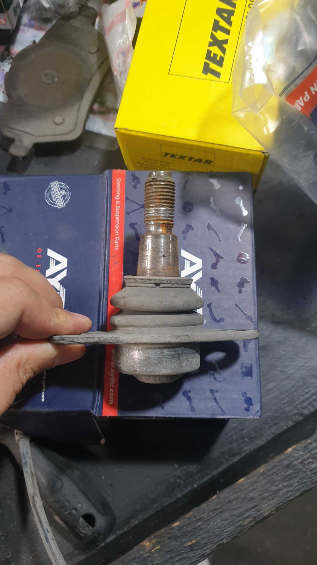

Заодно поменял и колодки с датчиками плюс приговорили шаровую. Но это все мелочи…
Запчасти на фото: 701777170, 11657599547

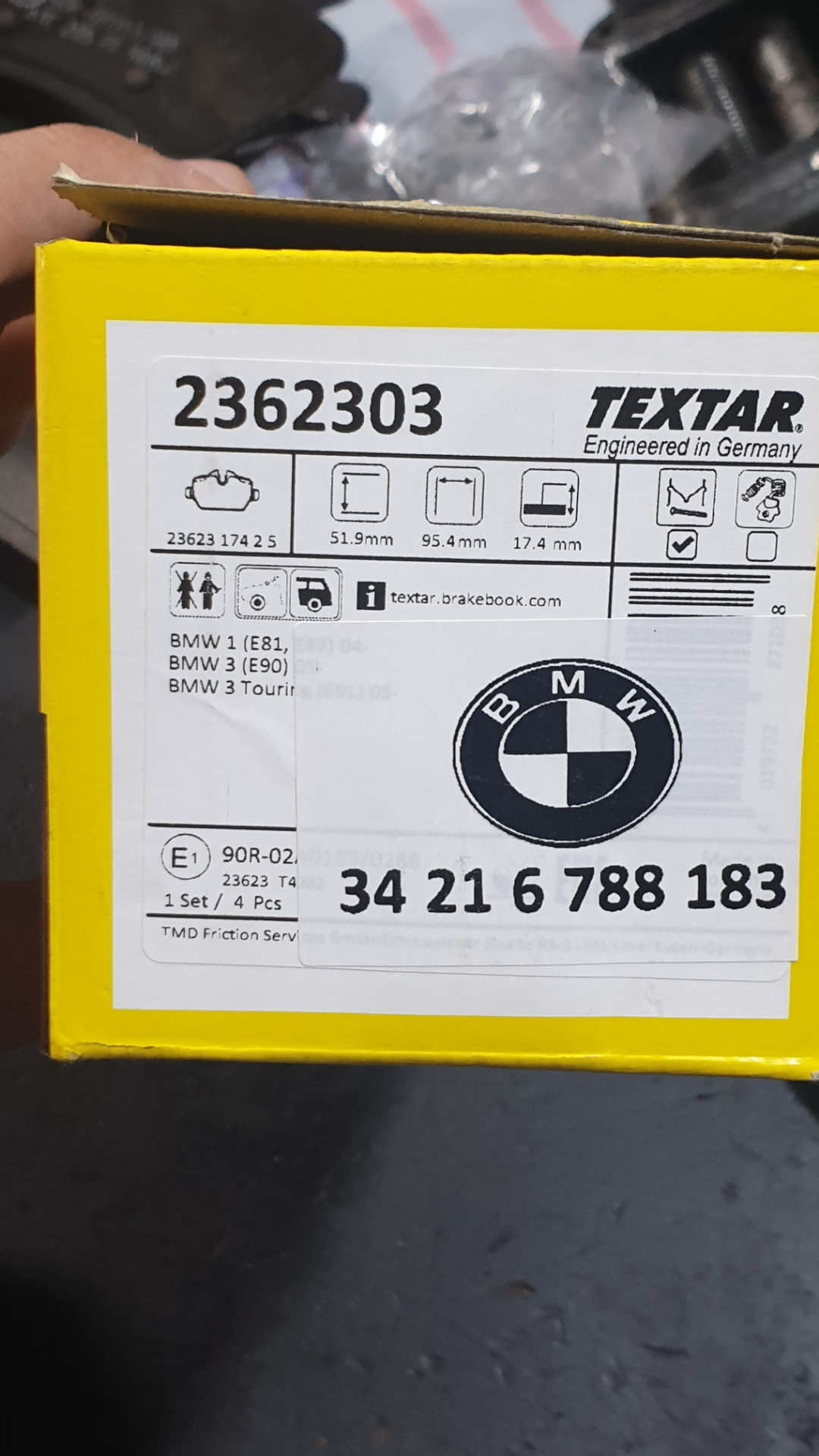

Запчасти на фото: 34359804833, 7599547
Запчасти на фото: 70177712, V759954780

Запчасти на фото: 6097300600, 34359804834

Комментарии 3
Возвращалась ошибка?
К сожалению да! 🤨
Эти колодки куплены как оригинальные или как TEXTAR? Смущает стикер с артикулом BMW
