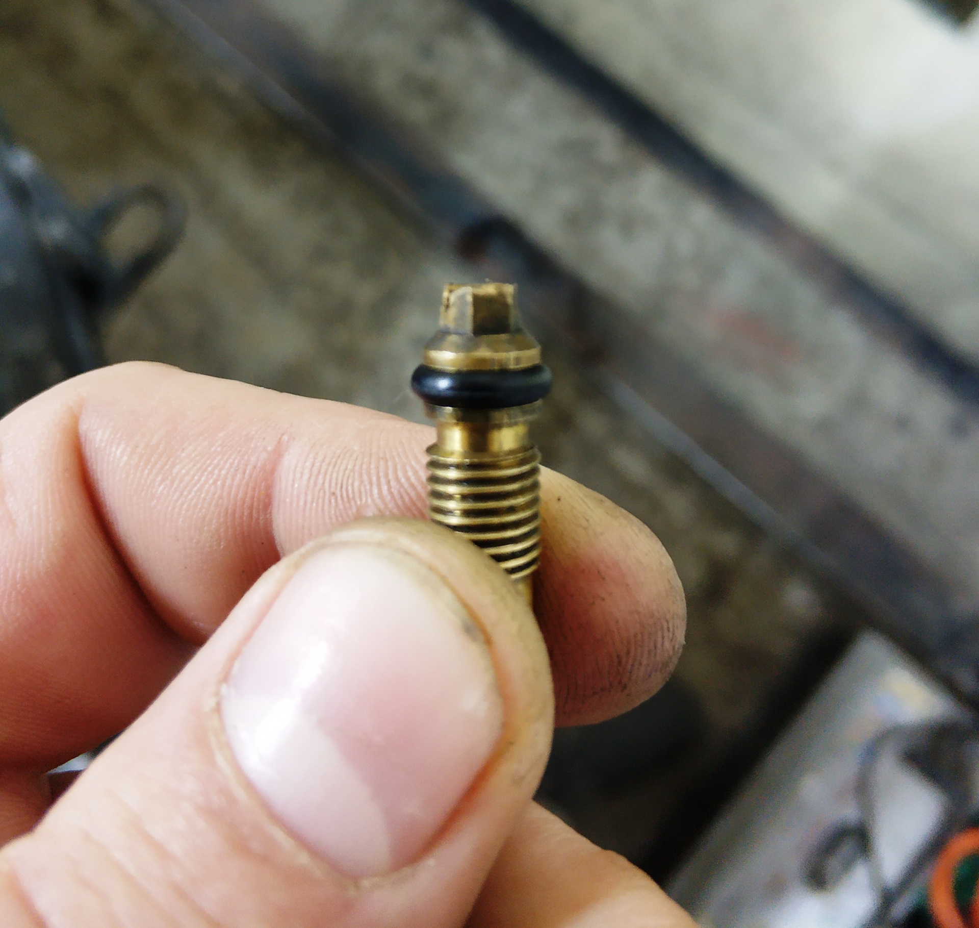

Все здравствуйте!
В продолжение записи "Подскажите размеры уплотнения". Никто не знает или говорить не хотят ;) Сам нашел.
Вся проблема в том, что колечки из стандартных наборов не подходят. Небольшой подсос воздуха через этот болт портит всю картину работы мотора — провал оборотов ХХ при сбросе газа.
Процесс подбора не задокументировал, к сожалению… Но есть результат и он подходит. Это главное. Подходит идеально. Главное при сборке аккуратно вставлять болт в корпус заслонок, не закусив колечко.
Колечко от ГАЗа. Где на нем применяется — не знаю.
Всем добра!

Менял как то давно, и тоже подбирал на глаз.
Запись твою видел, хотел что-то написать но что…
Размер не мерил, просто ходил по авторынку и подбирал)
У меня родное колечко рассохлось так, что при сильном надуве выкручивалось, оставалось на пару ниток))
Ну теперь хоть цифры артикула стали ясны. В таблице ГОСТа можно и размеры его найти. Вчера уже лень было рыскать, устал сильно…
