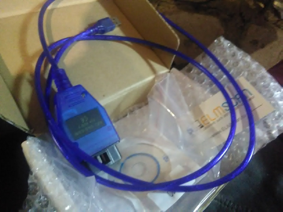

Короче мозг разорвало от безисходности и было принято решение-наконец то приобрести Собственный vag.com kkl с чипом elmscan.ru/products/vag-com-4091-usb-kkl
Почему эта контора а не алиэкспресс?
Тапатомушто из меня программист как из слесаря-волочкова.
Ну не шарю, блин.
А ребятки обещали помочь, если что.
Скачал их дрова и проги…
Короче.
Первый запуск шнура:
Да ну нахер…
Скидываем ошибки Но Помним!

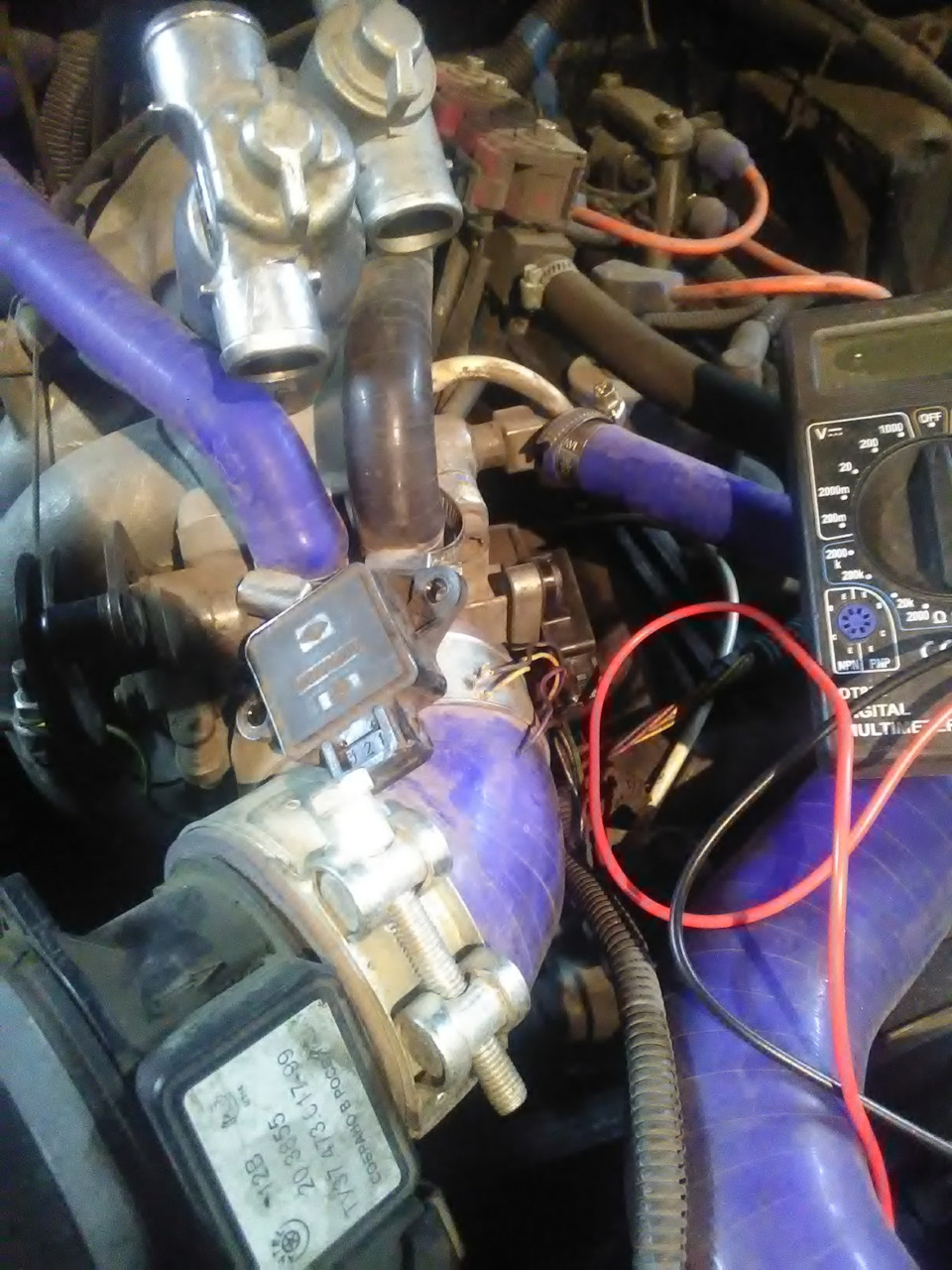

Второй запуск показал слабый сигнал дпдз…
Поглядел…
Проводка норм…
Да заменю ка я его.
Копейки стоит.
Поездка в магаз…
Замена…
Тут же при магазе диагностика по ноуту…
А Нихрена не изменилось…
Возврат делать некогда.ехали холмы осваивать…
Причём Объект ездит Где хочешь и Когда хочешь.
Только Жор не хилый!
Даже на газу разориться можно.
А это 30+ пропана на сотню!
Лады…
Думаем дальше…
Коллекция РХХ есть.
Теперь есть коллекция дпдз
Проводка!
Но я же её, шьерт бобьери, Проверял!
Ан нет.
Вот она сука…
Прям в штекере…
Пока тупо не обрезал-не увидел.
Обрыв плюсогого провода…
Нашёл прям сейчас…
Я месяц+ ездил Без дпдз!
А комп увидел Не сразу!

По этому поводу могу сказать только одно — бросаться менять датчики и приводы без понимания причинно-следственных связей черевато :)
ДПДЗ проверить легко — елмом. РХХ тоже — отключил от шланга и смотри двигается ли внутри заслонка
Согласен.но елма то не показало сразу.показал РХХ и повышенный расход воздуха.оттого и кинулся менять.а дпдз 400 р.стоит.не жалко было.
А в итоге обрыв провода.да хитрый случай.визуально не видно, мультиметр тоже сказал:вроде что то есть, а вроде норм все.а провод прямо на стыке входа в разьем подорвался.соединение то есть, то нет.а чек постоянно горит.
