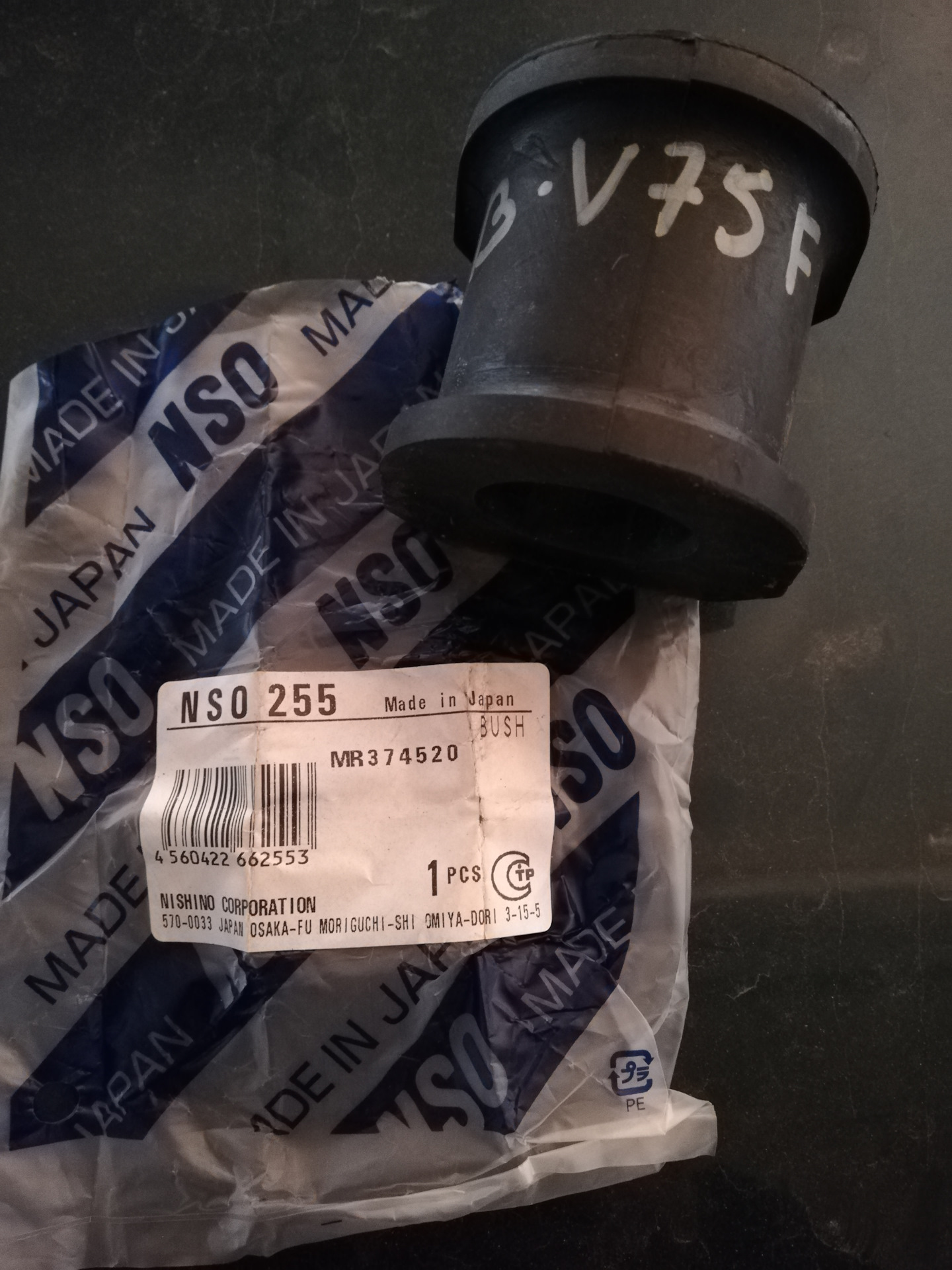

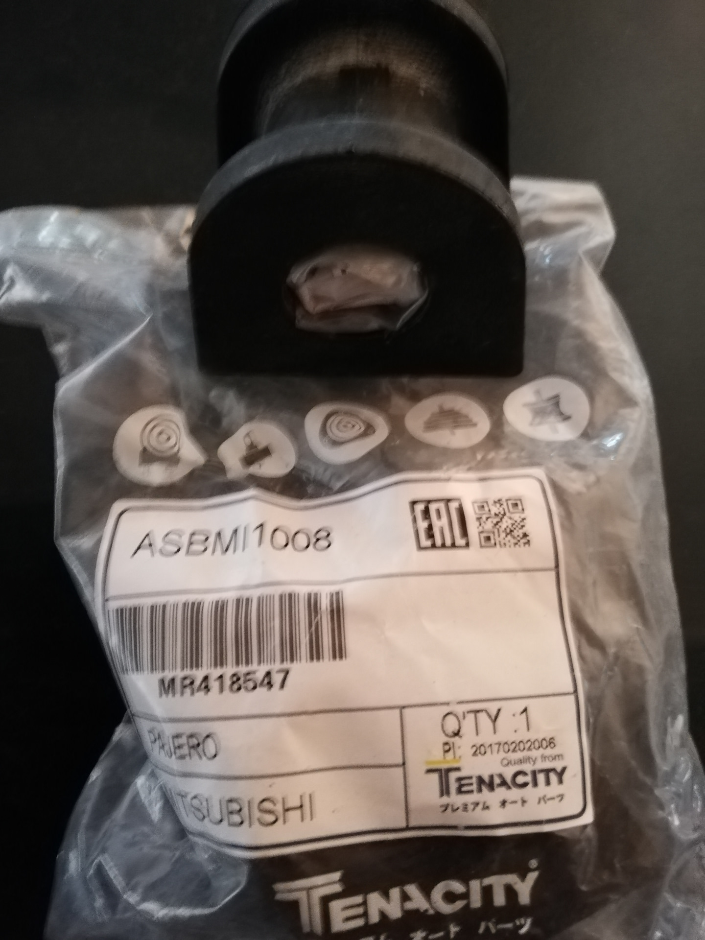

С самой покупки машины, при езде на машине были слышны посторонние скрипты. Особенно при торможении, поворотах или начало движения. Поэтому пошёл с самого простого и решил заменить втулки стабилизатора. Замена простая и не требует каких либо усилий. Старые резинки были совсем убитые, так что не зря заменил.
Так же в скором времени заменю шаровые, сайлент блоки, рулевые наконечники, и др. Кстати после замены втулок скрипы остались)))
Задние не фотал, но во состояние не многим лучше передних.
Комментарии 4
я новые смазываю перед установкой, 98% скрип от них
Я никогда не смазывал, но вчера вычитал на форуме, что люди тоже мажут. Скажите чем смазывали?
на других машинах которые у меня были я тоже не смазывал, а паджерики почему то скрипят, смазывал селиконовой смазкой которая в тюбике, они потом притрутся перестанут скрипеть
Спасибо. Сегодня тоже наверное смажу.
