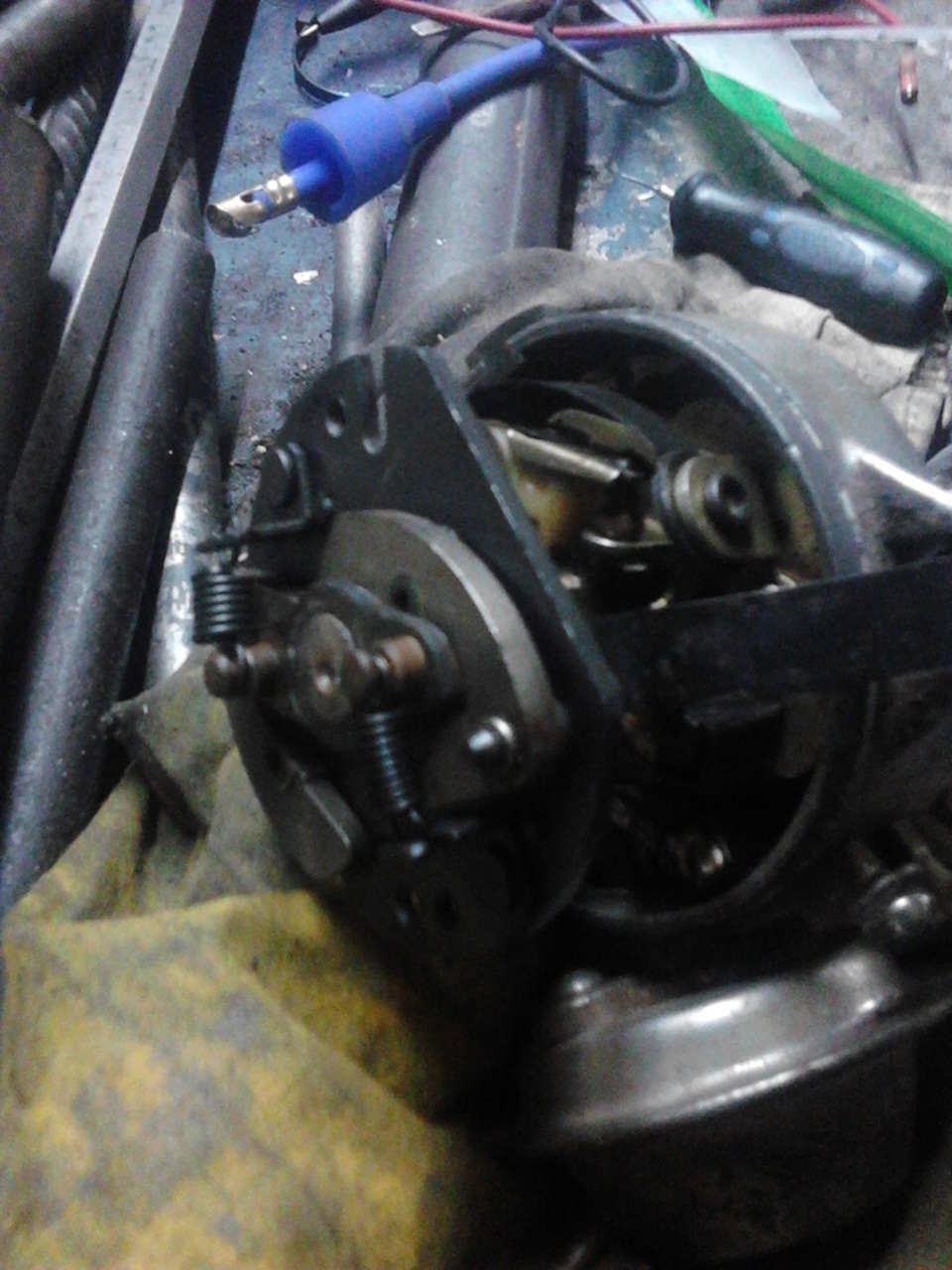

Заехали…Друг немного па танцуя с шаманским бубном нашел ХХ но он сильно плавал разбежка 700об\мин…Мотор работает не ровна, подтраивает подкалачиваеться.
я Грешыл на карб
он:надо сделать идеальную искру и ее исключить!
Выкручиваем свечи они "капченые" Снимаем трамблер, снимаем бабину.В бабине Металическая вставка куда встовляеться высоковольтный провод сгнила и развалилась в процессе востонавления была потеряна=)).На ее место сделали самодельную (на время).
Трамблер -выставили зазор и почистили контакт
.Смазали масленку, Почистили крышку.Вырезали новую прокладку.Все это дело ставиться на родину и выставляеться зажигание…Искра меня очень.Ну прям очень удивила.

У меня проблема с тусклым светом решилась заменой регулятора напряжения
