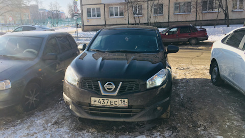

Долго ли, коротко ли шло время, шлейф умирал…
Вообще всем привет!
Целый год ждал когда шлейф помрет, сначала загорелся бремчатый мужик, потом погасла подсветка, затем отказали кнопки управление аудио системой, затем исчез круиз. И все вроде как терпимо, но когда перестает работать сигал…)))) Вообщем решение было поставить аналог за 1500 и проверить на сколько его хватит, ибо родной почти 130тыщ откатал.
Шлейф подрулевой

Дайте ссылку на оригинал, пожалуйста! Китайский меня уже достал, проехал 40 тысяч, но скрипит. Я готов!
B5567-JD00A
сам менял?
Нет, друг в сервисе делал.
Заодно и масло в раздатке с редукторе поменяли)))
У меня как то быстро до сигнала добралось. Сначала "i", затем круиз, а потом сигнал. А без него уж никуда. Ставил оригинал.
Это фортуна, как повезет…у меня 1 проехал 4000 км, другой месяц, третий вообще шел с ошибкой и она не сбрасывалась, через время отказал круиз и сигнал. В итоге 6000 оригинал и забыл про него.
Ну вот и проверим какой я фартовый)))
