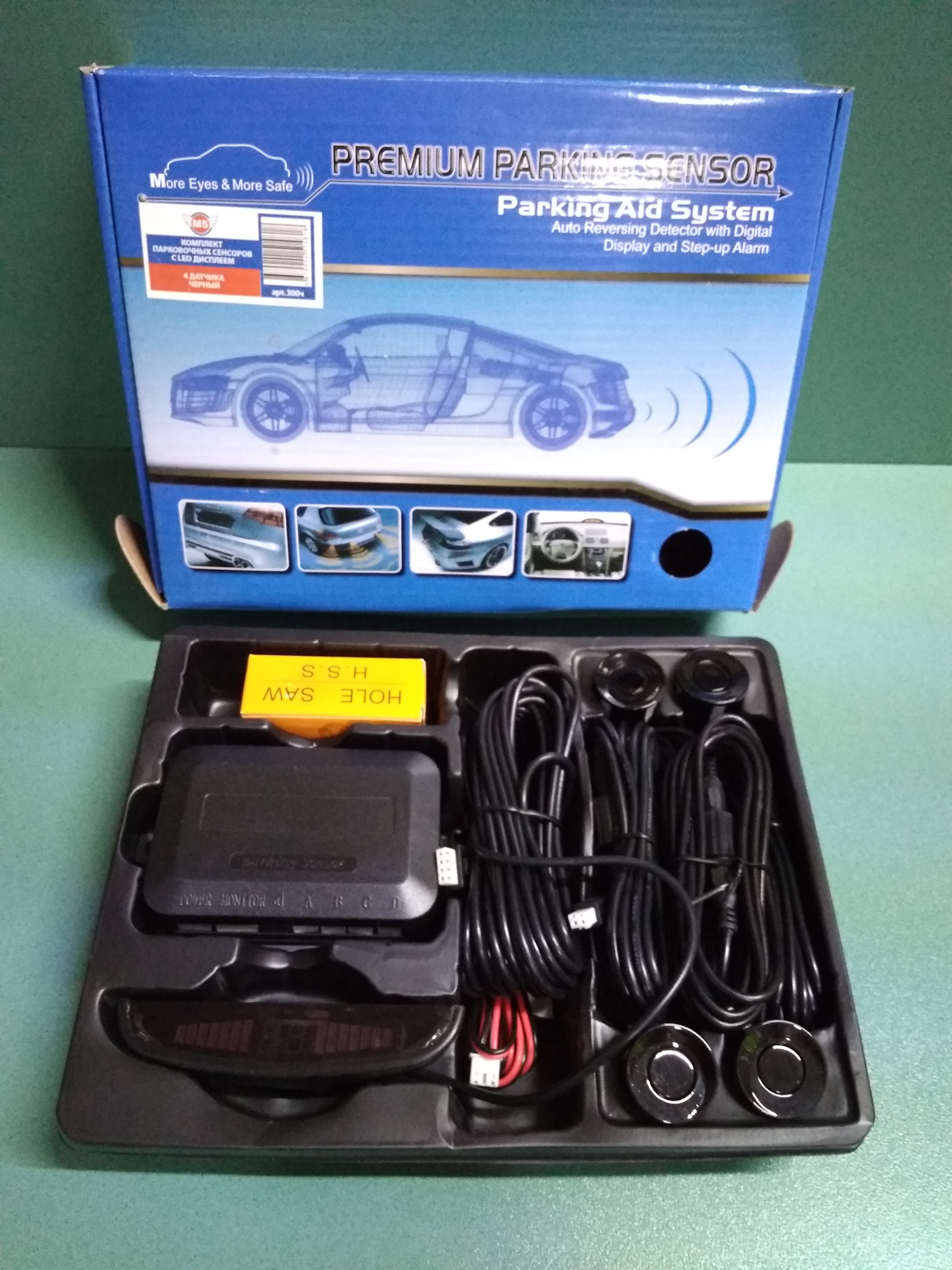

На предыдущей машине для облегчения парковки ставил сразу камеру заднего вида. Купил штатное ШГУ 5 и подключил к нему камеру, купленную на Алиэкспресс. Здесь решил сначала установить парктроник, так как они дополняют друг друга. Особенно в грязную погоду или ночью, когда видимость камеры ухудшается.
Парктроник покупал у знакомого, который занимается запчастями.
На просторах Драйва очень много информации о установке. За основу взял информацию у DimaOmsk. У него все подробно расписано с картинками, поэтому установка не заняла особого труда и никакого фотоотчета я не делал. Страшно было сверлить бампер, вымерял тысячу раз))

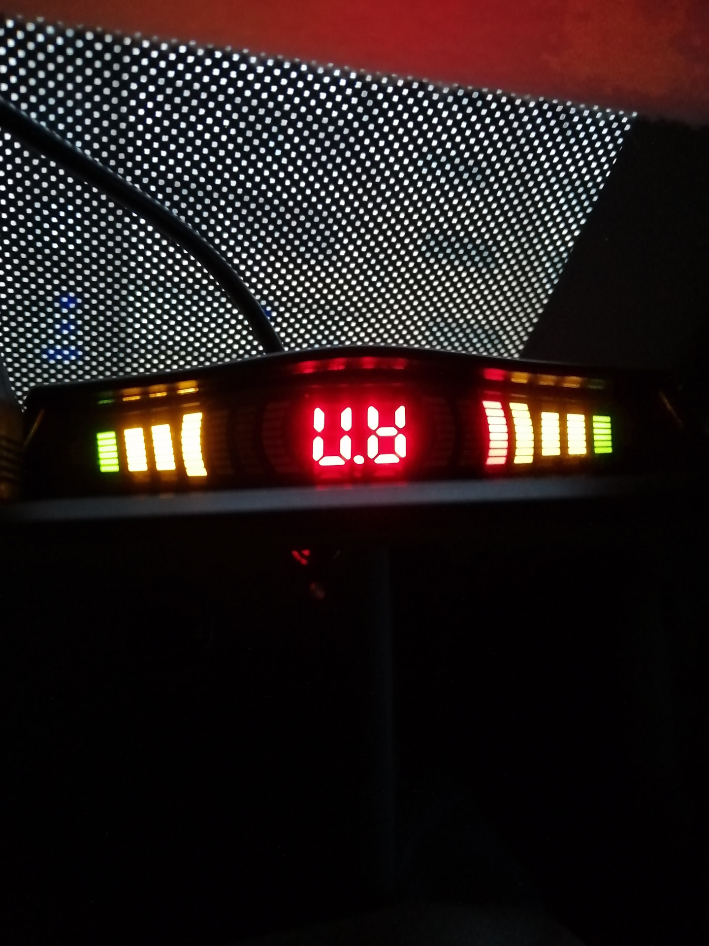

Различия с его установкой в том, что я не снимал полностью правую боковую панель в багажнике, мне было достаточно ее отогнуть, места хватило. Так же не снимал накладку порога задней и передней двери, провод к дисплею провел по правой стороне под обшивкой потолка. Достаточно было только частично снять уплотнительные резинки дверей. Дисплей установил сверху на зеркало заднего вида.

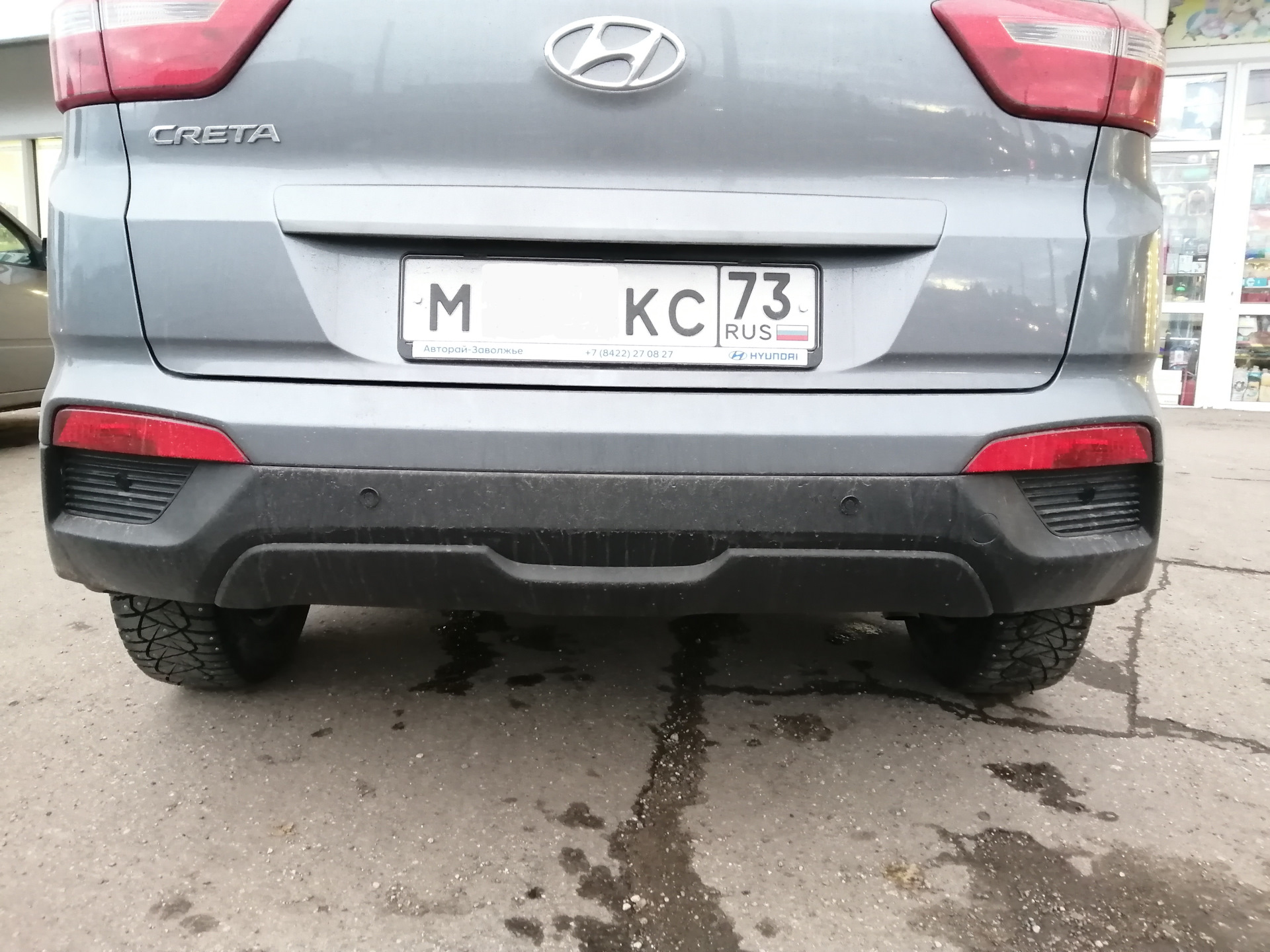

Расстояние между отверстиями в бампере тоже немного другое. Если заглянуть на внутреннюю сторону бампера, там видна штатная разметка под парктроник. В этих местах и просверлил. Расстояние между средними датчиками получилось 60см. В решетчатой части бампера просто вымерил середину.
Провода от сенсоров завел в багажник тоже немного в другом месте. Справа в багажнике имеется отверстие, в котором установлена резиновая заглушка наподобие клапана, провел через неё. Вся процедура заняла примерно часа 4. Расстояние до препятствия датчики показывают довольно точно.
