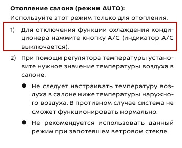

Сказать честно, катался на многих авто, и почему то комфортно как правило было от 19 до 20 в промежутке. И бмв были и ниссаны и инфинити, в общем разные авто и разных классов, на тойотах ездил кемри, рав4. Режим авто стоит у меня, кондиционер отключаю на осень и зиму, если только потеют стекла, то включаю.
Ну кондиционер и так не включается ниже определенной температуры, так что отключать его нет смысла :)
Гасчет нисанна не в курсе, а вот на реношках включается при любых температурах. А так мне и без кондиционера как правило комфортно, если только когда еду на юг, моря и т.д. там пользуюсь активно.
Vixin
Может у меня неправильный кашкай, но при включении Авто кондей включается независимо от температуры.
Все верно, у меня то же самое, я его отключаю вручную.
OlegJM
Это лампочка загорается. Если температура ниже определённой (минус 5 вроде) компрессор не включается.
Дрочево с включением и выключением кнопки это от жигулистов…
OlegJM
То что горит индикация не означает что компрессор работает.
Так я и не про компрессор. ) Кондиционер может быть включен, но компрессор не будет работать.
Но вообще, если кривой мануал, то возникает желание отключать кондей кнопкой.
