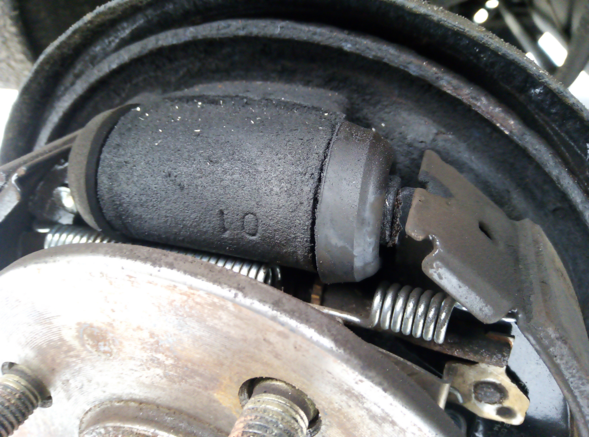

На мой взгляд хорошо, ибо я заметил при переходе на зимнюю резину потеющий правый тормозной цилиндр (снимал барабаны чтобы развести колодки).
Я не знаю как совпало, но всего лишь 3 недели назад я менял левый… На самом деле это не причина того, что плохая жидкость залита, то что плохие цилиндры были установлены до. Просто пришло их время.
Скажу прямо — если вы захотели поменять самостоятельно задние тормозные цилиндры:

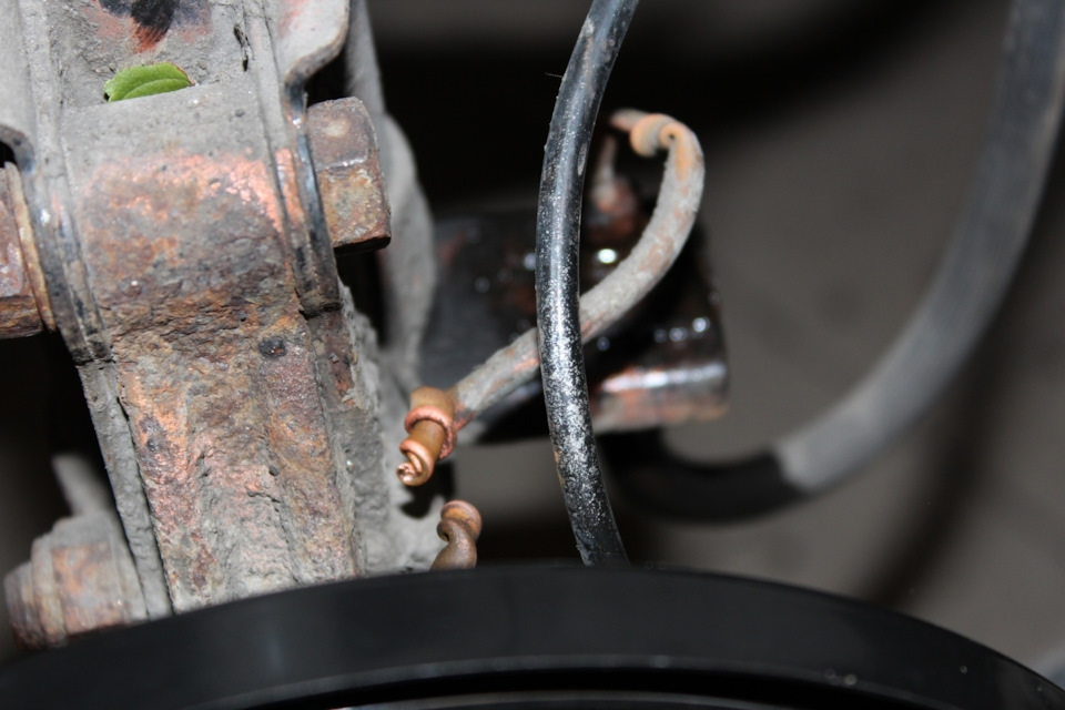

1) вам понадобится не только тормозной цилиндр, но и из за времени пора будет менять уже (если же не менялось ранее конечно же) и тормозные трубки;
2) для откручивания этих трубок обязателен спец. инструмент, который на самом деле стоит не очень больших денег, но сэкономит вам кучу времени и денег;

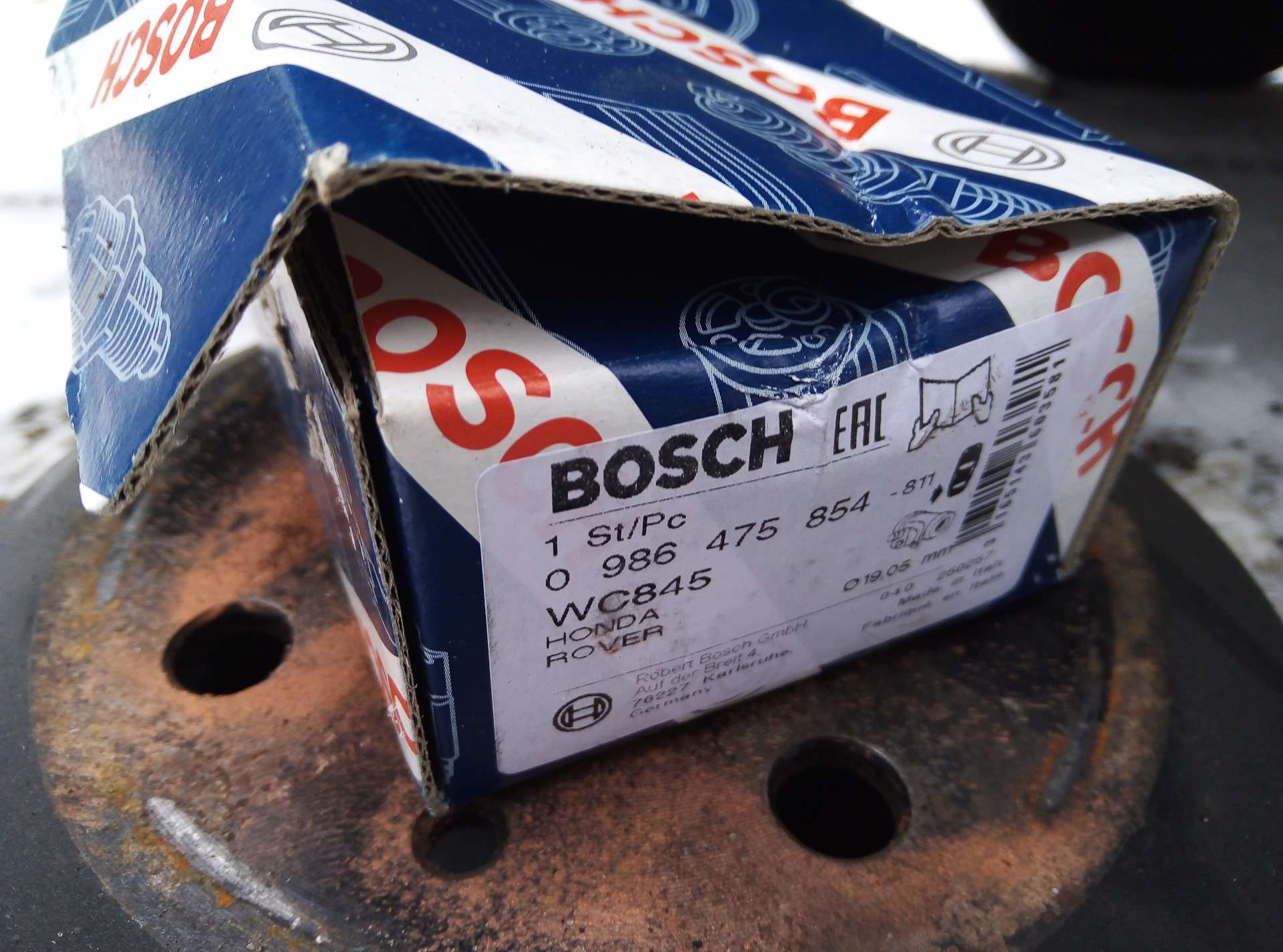

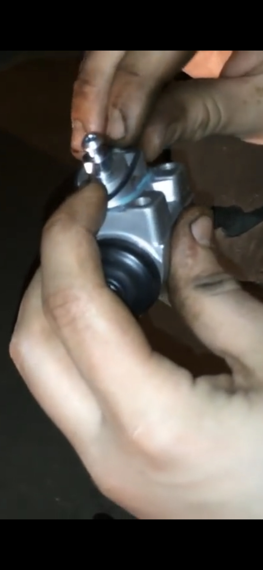

Для замены были куплены:
— задний тормозной цилиндр. Артикул ОЕМ — 5838025000 (1800р) или оф. замена — 58380-2H000 (1500р).
Я 4 года назад ставил BOSCH, артикул — 0986475854. Сейчас так же на обе стороны были они же выбраны. Цена/качество я считаю.
Кстати, без разницы купите вы левый или правый. Берете тот, который дешевле, а потом просто меняете, как вам надо, по месту штуцер для прокачки.

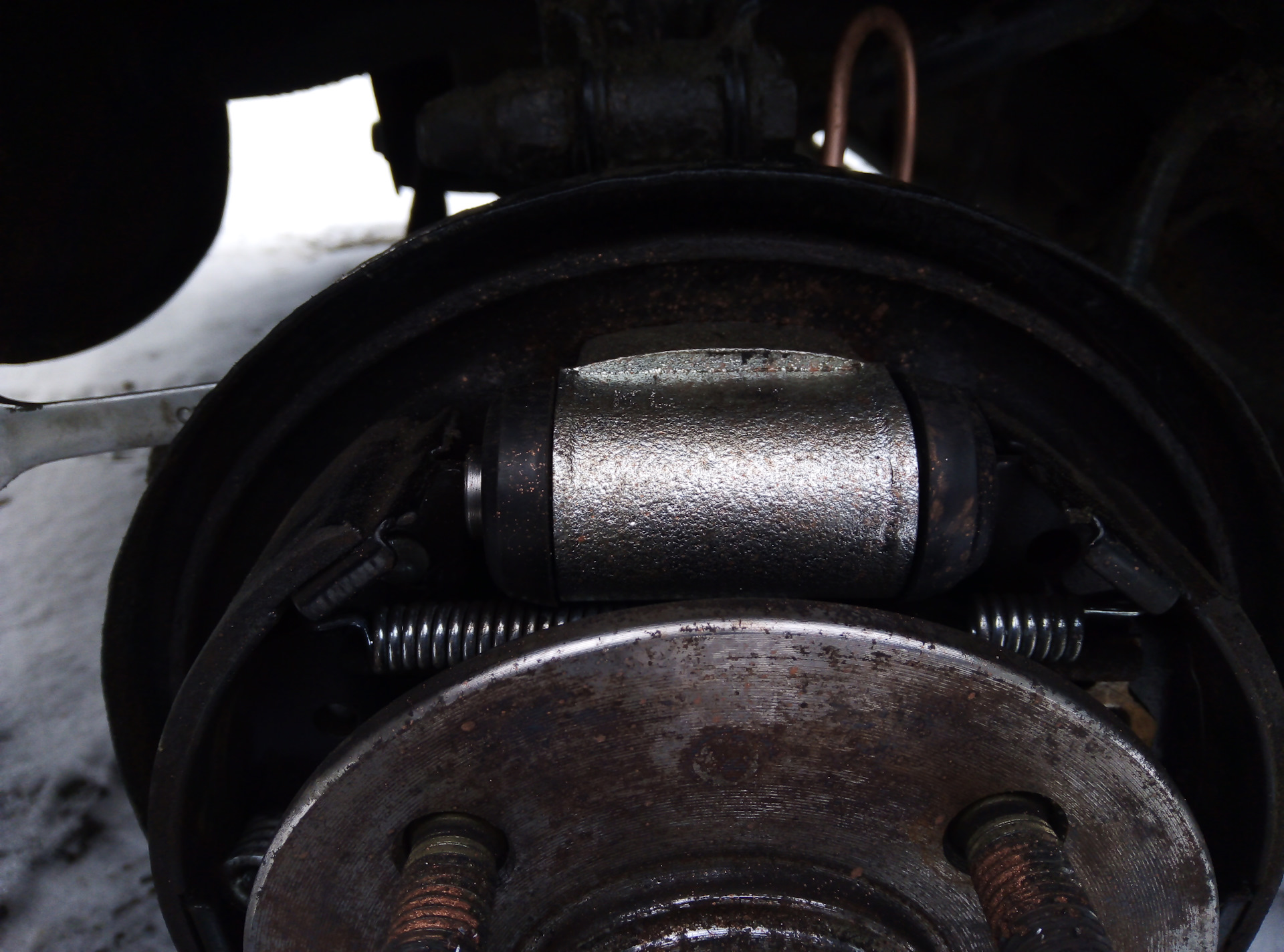

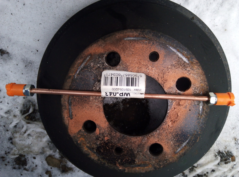

— трубка тормозная ОЕМ, артикул — 5874225000 (250р). Я же купил специально медный (попробовать), артикул — WP043 (94р). Уточню, в обычных магазинах такая трубка стоить будет по разному, лучше всего заказать через интернет-магазин.

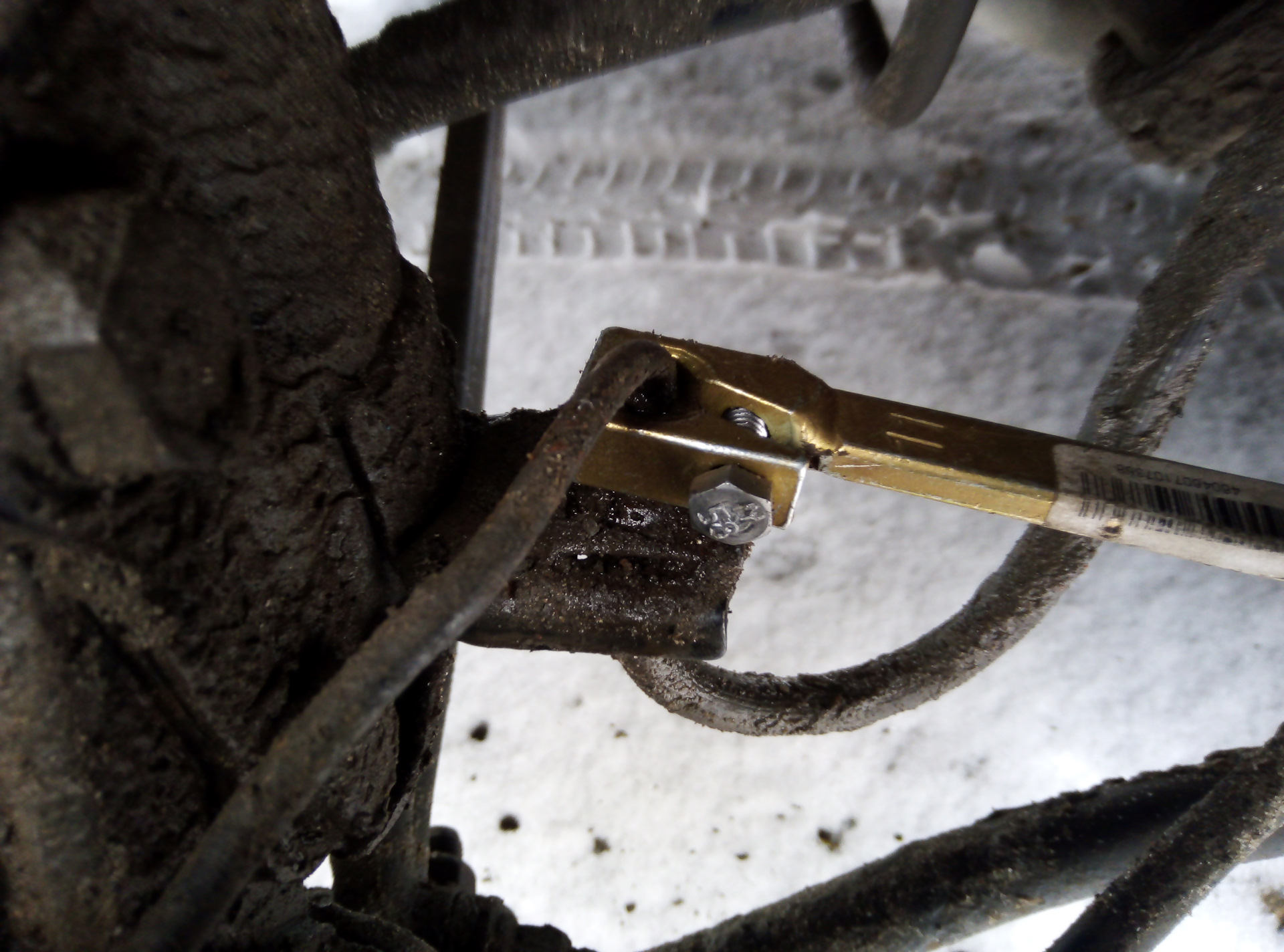

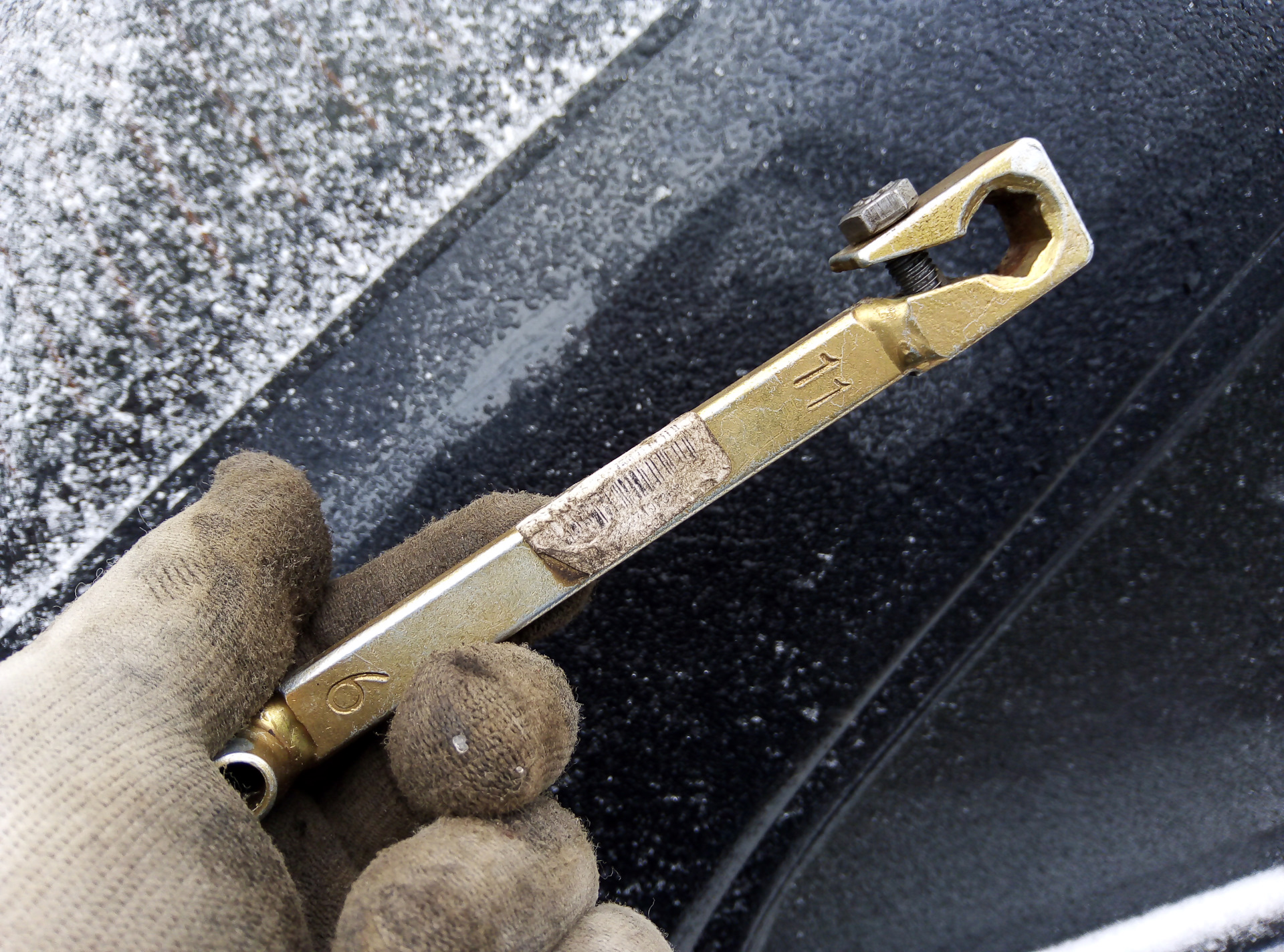

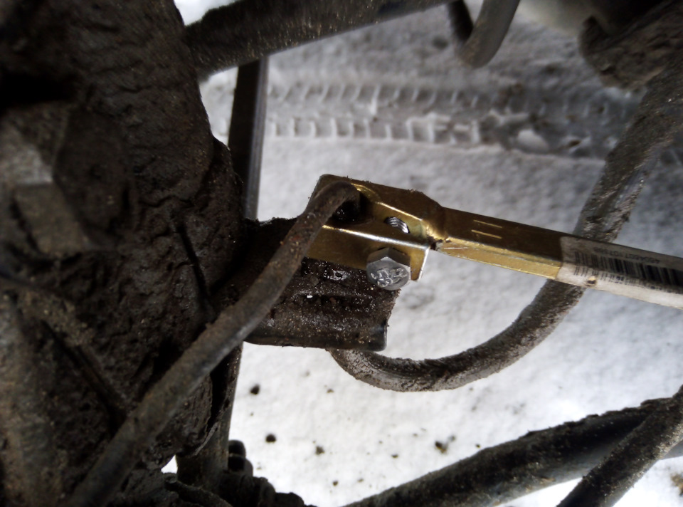

— ключ для прокачки тормозов. Он так же сойдет для откручивания тормозной трубки. Купил обычный, называется АВТОМ, стороны на 9 и 11мм (с фиксатором, это важно), артикул — 10736 (156р), (нам понадобиться сторона с 11 мм).
На самом деле это минимальный набор. Если не купить трубку, то она может прохудиться со временем, но зачем туда лазить заново? Если не купить ключ, то маловероятно вообще что вы открутите трубку. Я не смог лично (на левой стороне).

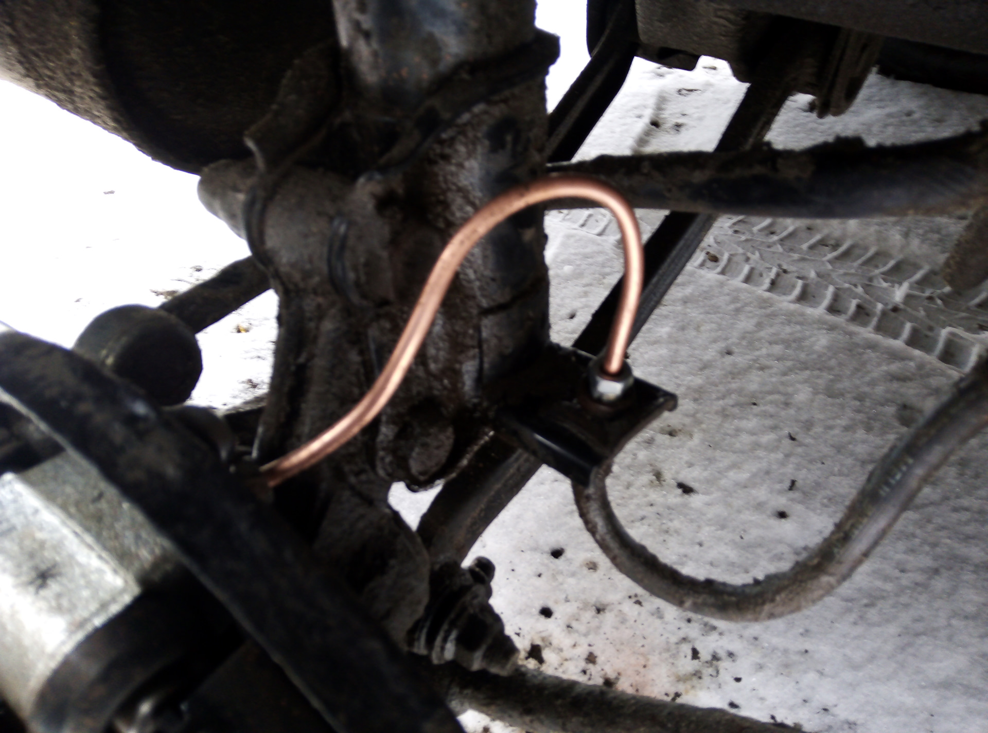

Замена:

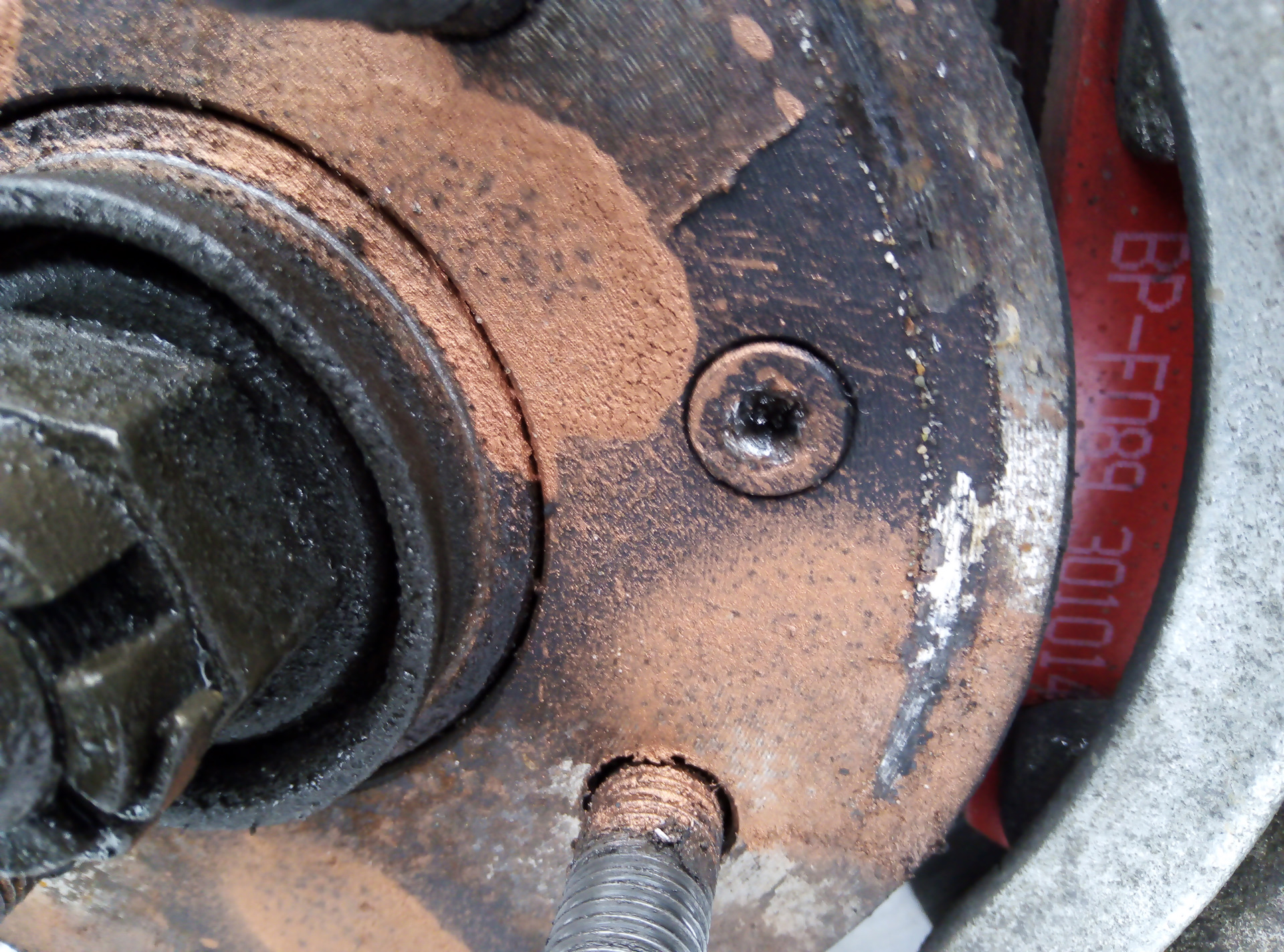

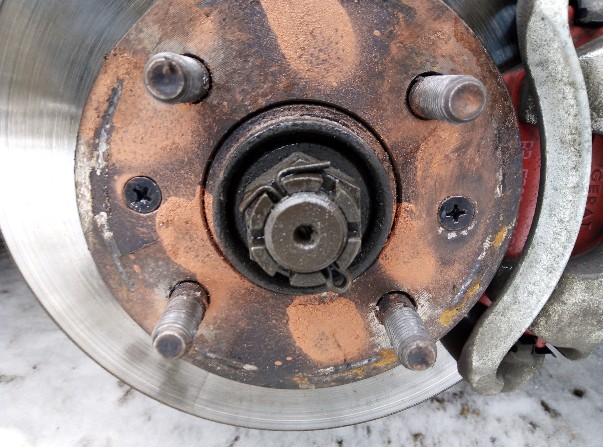

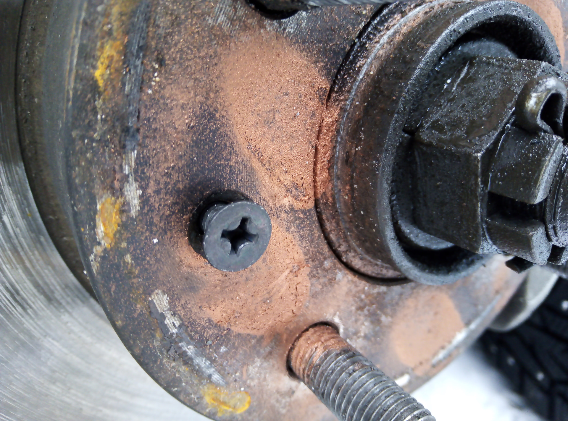

Так же давно меня напрягали и при замене, да и вообще, слизанные винты передних тормозных дисков. Купил ОЕМ, артикул — 1220306167K, (28р/шт). Понадобится 4 шт.
После замены конечно же придется прокачать тормозную систему. Чувство того, что зимой не придется впопыхах заниматься заменой, то что тормозить лучше стало — стоило того!
"Гвоздь программы" конечно же этот ключ!) Без него реально много гемора там!

В итоге медная трубка до сих пор стоит и все норм ?
Привет 👋 заказ себе такие же цилиндры левый и правый bosh. А в комплекте к ним нет прокладки. У тебя так же было ? Мне пришлось от старых цилиндров ставить корявые прокладки.
Привет какой прокладки?
Вот такая
Не помню, но ни на что не влияет и старая. У меня же давно здт уже
То есть разницы нет между 0986 475 854 и 0986 475 855 ? Штуцер легко перекручивается и всё?
Да

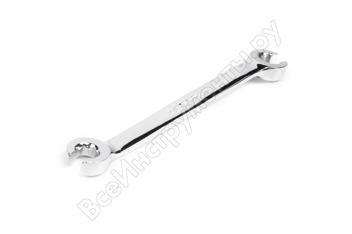

Таким ключом не везде можно подлезть, хоть и шанс открутить с ним 100%. Где не получится подлезть, либо не закисло все так намертво, лучше использовать такой ключ:
Думал о таком. Но решил брать старый, проверенный вариант.
Дык оба надо иметь :).
Будем иметь тогда)
Все таки медную трубку поставил)))) правильно)))
Да) Тебе спасибо) Ты же знаешь я экспериментировать люблю) Вот и посмотрим сколько проходит оригинальная (слева установлена) и медная))

Я без этого ключа полез делать. Слева все без него открутились (откручивал у цилиндра, трубку старую оставил)
А вот справа даже с ним тяжело пошло
Я тоже полез слева, но так и не смог ничего открутить( В итоге поехал на СТО, ибо цилиндр уже залил мне всю сторону(( А справа уже подготовленный был, с ключом)
Так я слева открутил, справа х%й, а ключа тоже нет. Делал на работе в области. До магаза 12км. Поехали с батей за ключом а в магазине его нет. Оставил до завтра (в городе ключ покупал)
Короче 2 дня менял…
Поэтому и пишу эту запись, чтобы люди были подготовлены к замене)) без ключа нефиг делать короче)

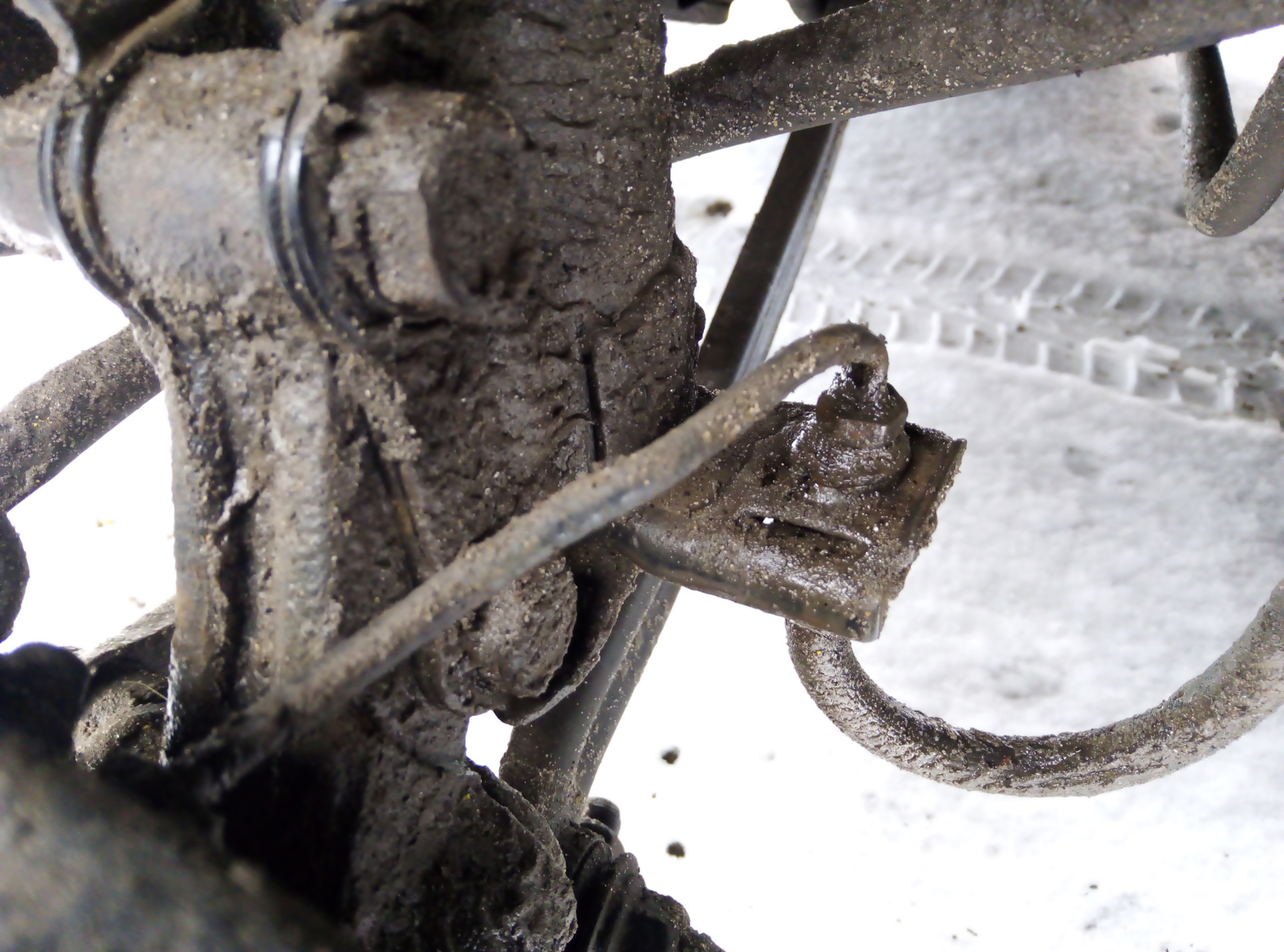

Когда штуцер прикипел к трубке и крутится только вместе с трубкой. Есть вариант, чтобы не менять трубки, при замене цилиндров. Нужно сорвать штуцер специальным ключом на цилиндре. Потом открутить цилиндр от тормозного щита. Потом скрутить цилиндр со штуцера трубки. Потом нагреть штуцер на конце трубки любой газовой горелкой (трубка будет плеваться горящими каплями тормозухи)). Потом нужно раскачать штуцер на трубке и он обязательно начнёт там крутиться.
Проще сломать трубку и крутить чем хочешь.
Никогда ничего не ломаю, что можно не ломать. А трубки бывают по два метра длиной и проложены там где замучаешься их прокладывать.
Хороший ход, но тут надо было менять трубку. Ибо ей 13 лет и она ржавая.
А остальные трубки не ржавые?
Остальные более менее.
Такого не бывает.
Брал такой ключ херня полная, сломался в месте сварки сразу
Хз, вроде норм. Тянул для откручивания не хило. Может ты не закрутил болт нормально?
Я ж не первый раз, просто сам ключ из какого-то сплава аллюминий с говном 😁
Как можно его сломать так?)
Я даже усилий не приложил
На будущее.Все сочленения на тормозных трубках смажь солидолом или пластилином залепи, потом открутишь без проблем.Амесли откручивает старую трубку, за день до демонтажа наверно на гайку марлю или бинт, смоченный тормозной жидкостью или маслом.
Спасибо за совет. Действительно помогает. Пластилин использую уже в подвеске, гайки и резьбу защищаю с помощью него.

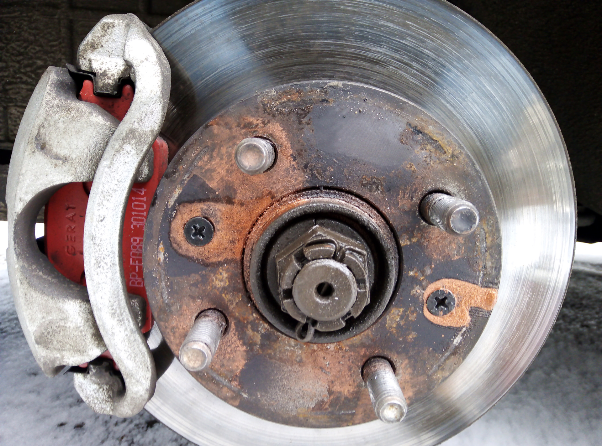

Я раз в год снимаю задние барабаны и делаю подробное то всех механизмов, относящихся к тормозам. В очередной раз подзадолбавшись их снимать, я их проточил. Барабан был немного яйцом, ну и фаску снял, чтобы больше никогда не дрюкаться со съёмом барабанов. Заодно и передние диски проточил. Тормоза стали ещё лучше.
Там чуть-чуть болтается тут чуть-чуть трётся, в итоге у акцента тормоза становятся отвратительными.
После стольких лет владения акцентом могу авторитетно заявить: чтобы на акценте были тормоза их надо регулярно обслуживать по максимуму.
Полностью поддерживаю. Поэтому и уделяю столько времени тормозам( Каждый раз когда снимаю колеса сзади, обязательно сниму и барабан и колодки разведу. Спереди не забываю осмотреть пыльники как минимум.
