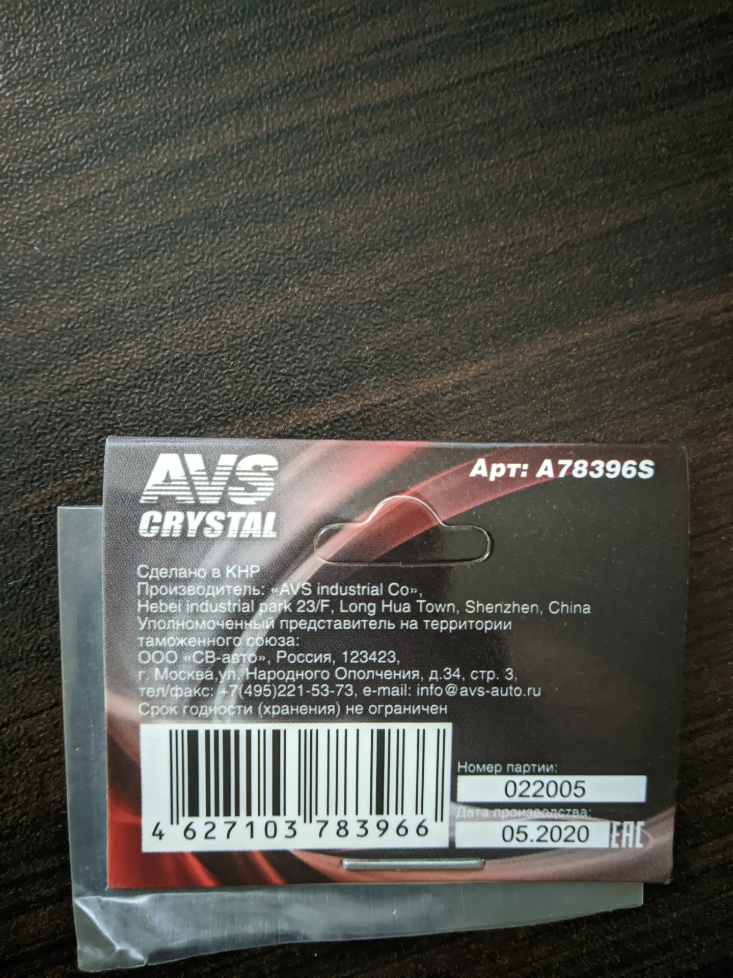

⚫Резинки стеклоочистителя
Арт. AVS A78396S

Резинки плохие, хватило на 2 недели.
Катаю месяц все сухо )
На трубку резинки?
Avs стеклоочистителя)
Странно у меня были старые TOPRAN 115 281 хватило на 9 месяцев
Эти поставил месяц назад полет нормальный
Не мои порвались через 2 недели
Цена смешная )) можно и выбросить чуть что 😉
Я запарился их пихать в посадочное место. Психанул купил новые алки.
Тоже вариант 😂
