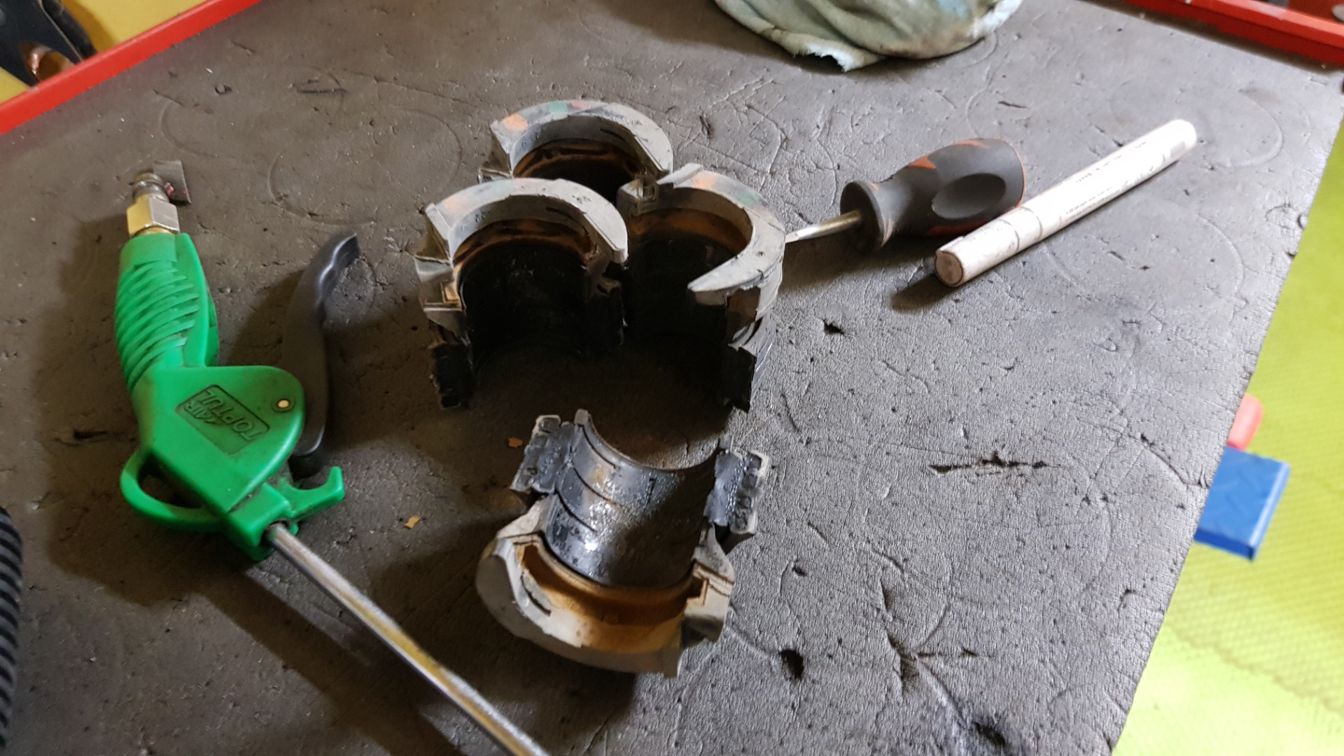

На самих втулках можно увидеть маркировку цветом. Мои 7L8411313B оранжевый с зелёным.
Нужно 4 штуки. Так как каждая втулка состоит из двух половинок . Стоимость в районе 500-600р за штуку.

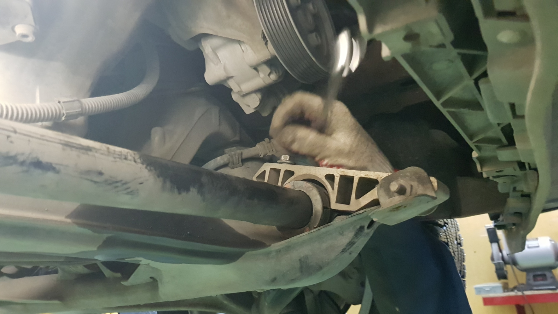

Замена происходит без снятия стаба . Подъёмник, снимаем броню . Далее откручивается по 2 болта с каждой стороны (на левой стороне вместе с демпфером) и снимается фиксатор. Далее снимаются сами втулки. Одеваются новые втулки и затягиваются обратно болтами.
Есть нюанс, самый просто способ чтобы втулки защелкнулись — берём обычный металлический хомут и стягиваем пока не защелкнутся язычки. Кстати втулки поставить не правильно не получится, там есть направляющие насечки и большая металлическая шайба.
Как итог: вроде прошло все, но на улице потеплело и трудно сказать ) внешне старые втулки были немного ушатаны.
