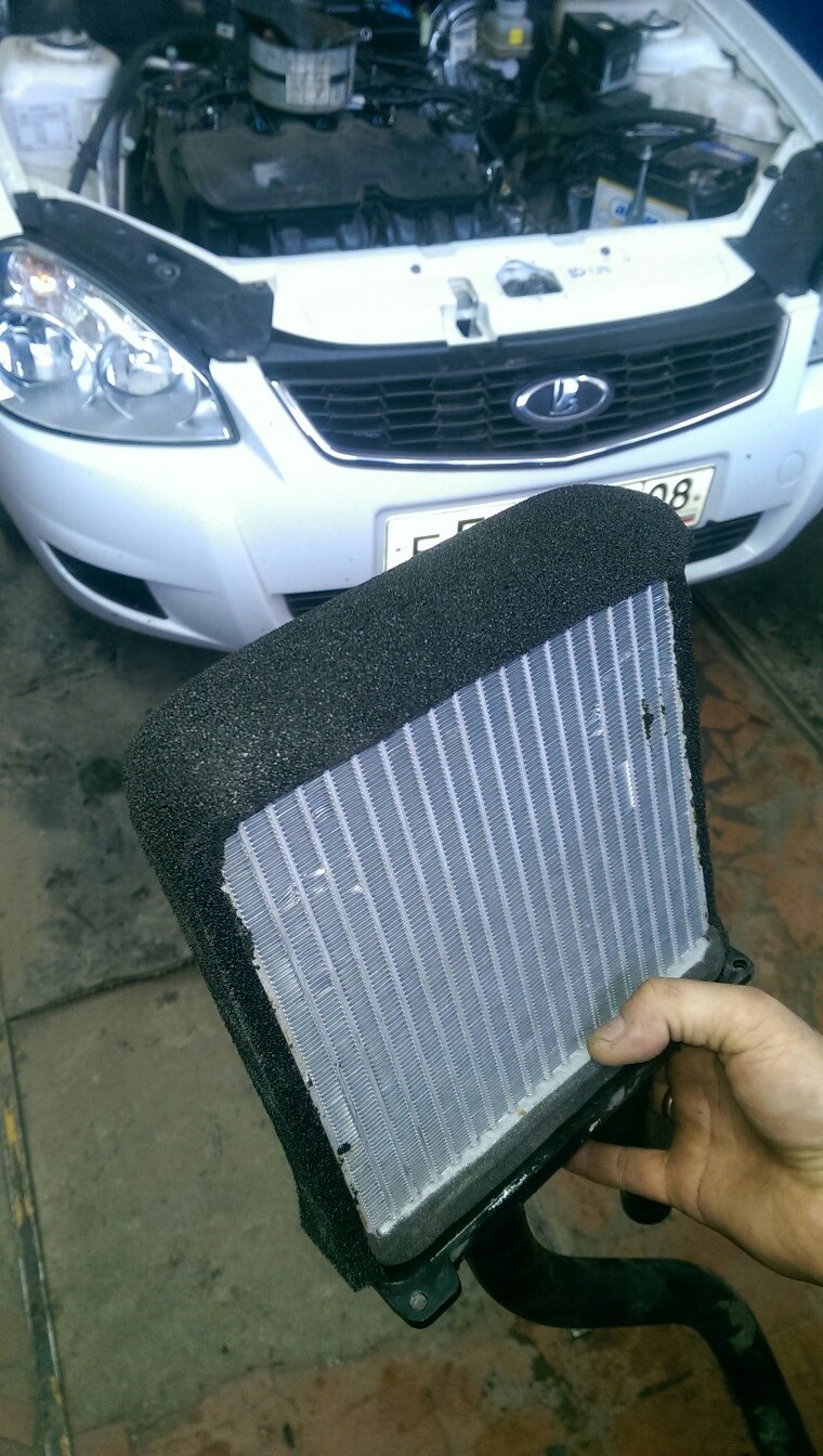

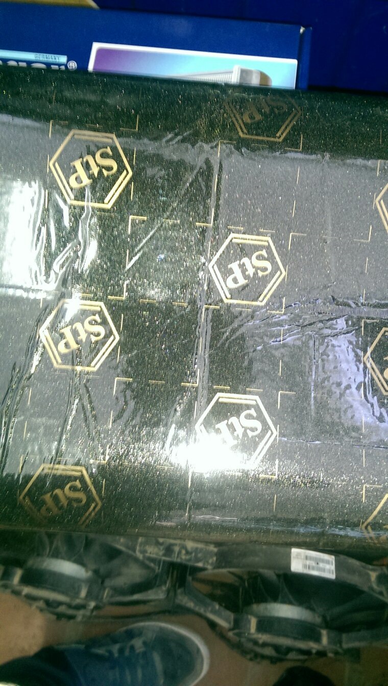

Здарова читающим на днях по дороге на работу заметил неприятный стук доносящийся из под капот ноги пространства и сильно отдаются в голову. Посмотрел по ходовые все нормально, рейка тоже нормально, по дергал за патрубки идущие на печку и тут все стало понятно. Что бы устранить этот дефект нужно, Слить антифриз, снять фильтр, дроссель вместе со шпильками, центральную шумку и вытащить радиатор. Обклеил его изотоном, но можно и губкой с клеем смотря что подвернется. Потом впихиваем не впихуемое и собираем все обратно.
Комментарии 7
У меня стук на не ровностях, стучин в середине отдает в посажирскую сторону, делал диагностику подвески все норм. Тоже думаю что он
Не сомневайся, точно он
так же лечился, звук как будто пласмаска отвалилась какаято, искал пол года понять не мог что это
Радиатор на халла свой или как у всех прио без кондея?
Свой халовский
Без слива антифриза нельзя уплотнить радиатор?
Можно, просто крышку снимаешь
