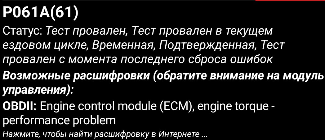

Добрый день, помогите разобраться с ошибкой! Бывает моментами, что просто едешь и раз, рывок. Дальше также спокойно едешь.

Насколько я помню, магнитола даже на рестайле не у всех подключена к высокоскоростной CAN-шине. Соответственно заниматься диагностикой автомобиля она не может. Скорей всего это самодиагностика магнитолы.
Читать ошибки с помощью приборки — это тоже как-то, как менять свечи разводным ключом. Это совсем для чайников (диагностика уровня "авто может ехать или нет"). Купите ELM327, поставьте на смартфон PyCLIP и будет Вам счастье.
На любой смартфон эту прогу и шнурок елм?
Не шнурок, "ELM327 bluetooth v1.5 PIC18F25K80" — прям по этой фразе ищите на aliexpress.
На старых версиях были проблемы с совместимостью с совсем старыми смартфонами, сейчас вроде как жалоб ни у кого нет. У меня работает на планшете 2014 года и смартфоне 2013-го.

Ясненько. Я уже посмотрел в нэте что это такое. Цена от 490 руб версия от 1.5 до 2.2
380 на Али в среднем
Версию то какую?
1.5 только надо быть внимательным бывает пишут 1.5 а пофакту 2.1 . 2.1 пригодна только для чтения ошибок

Только именно с PIC18F25K80 чипом бери.
