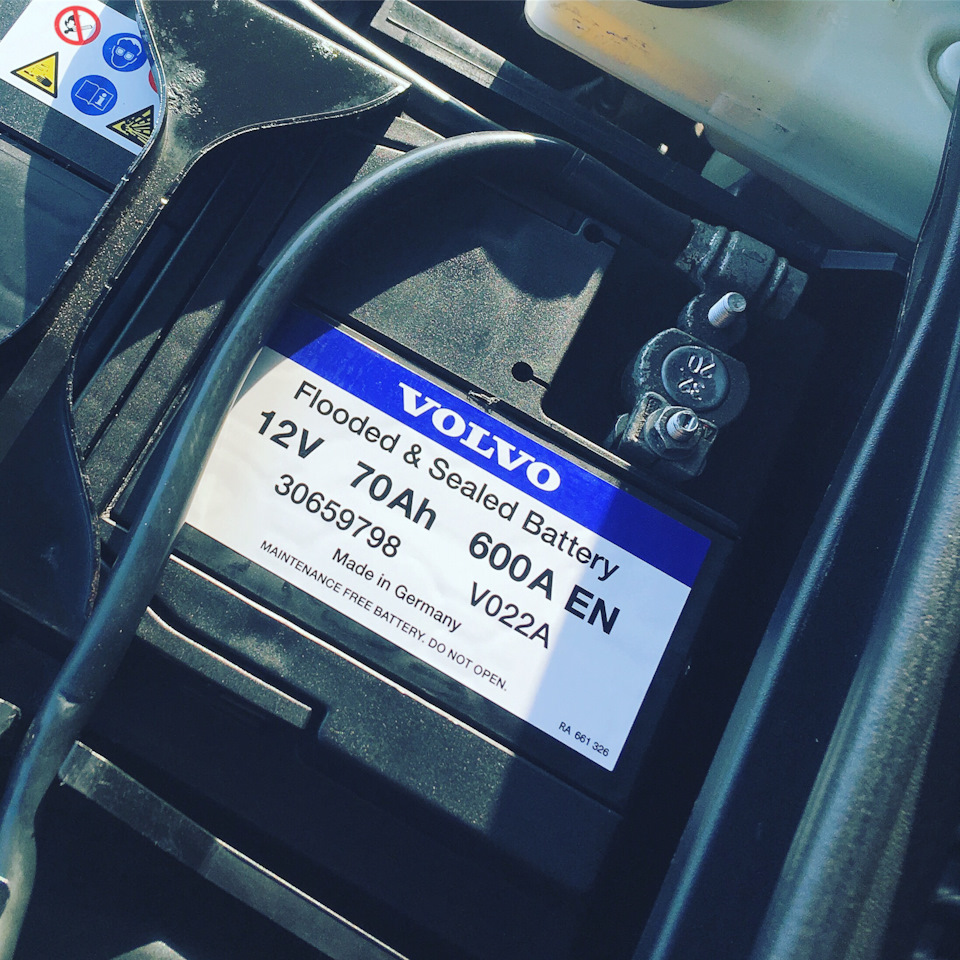

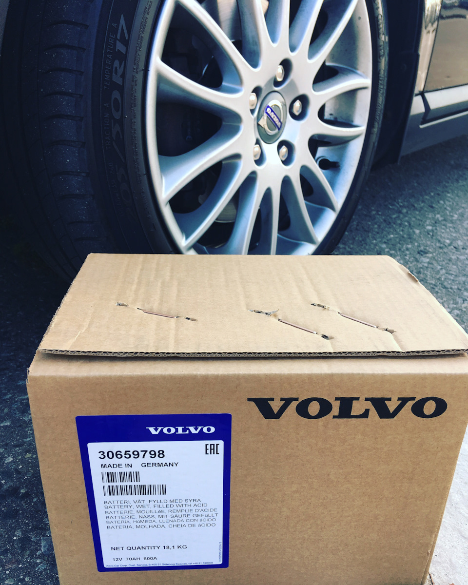

Вопроса «какой приобрести» не возникало — батарея с номером 30659798 была установлена на заводе, но для интереса заглянул в каталог:
30659794 — самый дохлик (60Ач);
30659798 — проверенный середнячок (70Ач);
30659799 — top-вариант (80Ач).
Volvo… Как у них все до тошноты правильно, без лишней мишуры, как они аккуратно, незаметно подсаживают на то, что создают. Каждая деталь, каждый аксессуар в отдельной манящей упаковке.
Новый аккумулятор оказался свежим, дата производства 32-ая неделя 2020 года. Это получается середина августа. Правда, на коробке штамп «30.2020», но это неважно, главное то, что выбито на клемме.
Читая drive2, удивлялся, что у вольвоводов возникали трудности с заменой батареи. Разборка пластикового «чемодана» и съем его железной «ручки» интуитивно понятные действия. Может быть занимает много времени, но зато надежно все закреплено. Видео по разбору/замене для страждущих:
Я разобрал немного больше, чтобы почистить сам «чемодан». На дне его скопился слой речного песка с полсантиметра. Как это ни странно, но под коробом была чистота, но раз уж принёс ведро с водой, прошелся влажной микрофиброй по открывшимся поверхностям.
