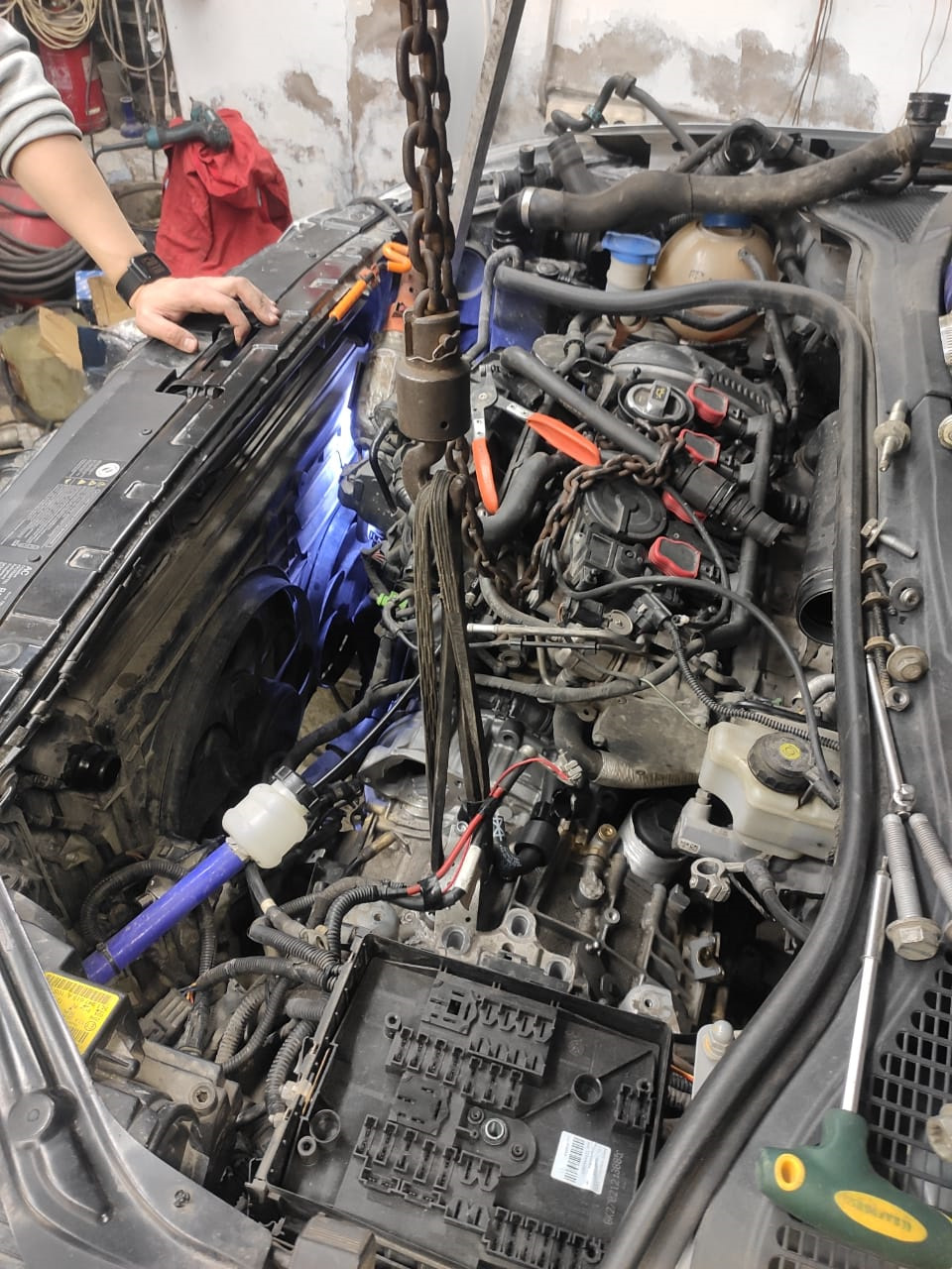

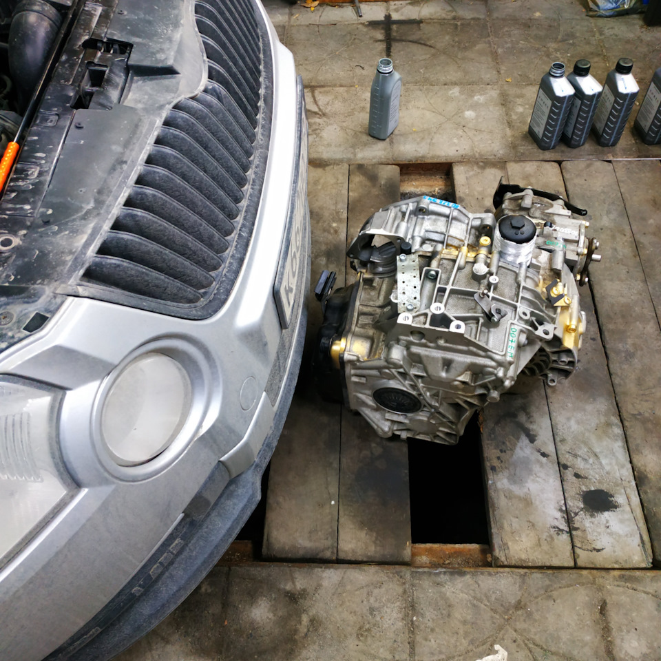

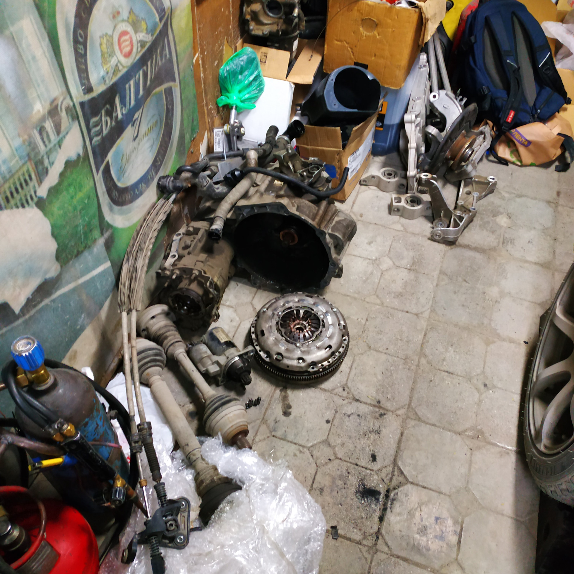

Заехал я в гараж к AlexSibSub 6 ноября в 11.30 в субботу. В итоге завели мы машину в 5 утра воскресенья. Но подружить, снюхать коробку и двигатель не получилось, решили что может в проводке чтото или ещё что, но ошибок была куча. Решили ехать домой до сегодня)) в итоге спать лег в 6, проснулся пол 11 и в 12 снова поехал доделывать. Бодались мы с ней и так и сяк, по проводке всё нормально, пред на питание селектора был перегоревшим, поменяли, завели, решили P-D потыркать. Ездит вперед-назад! Ок! В гараже держать машину нет смысла, тут либо вызывать эвакуатор, либо ехать своим ходом. Решили своим ходом смогу доехать на авариеечке в правом ряду и не прогадал. Проехал целых 1,5-2км и всё, коробка в аварию, говорит "иди ка ты лесом, на этом мои полномочия всё". Не стал насиловать себя и её и вызвал эвик. Так закончился 2 день свапа. Удалось установить всю тех часть и электрику. Осталось собрать салон и сделать кодировку.
Ниже опишу моменты, которые были выявлены в процессе свапа.
Техническая часть:
1) Болты от механики не подходят к ДСГ, я говорю про связку двигатель/коробка. Частично болты нашлись бу, частично подошли от механики, но если у вас механика, то лучше берите новые(N91030402 — 3шт, N91031702 — 3шт, N91060202 — 1шт, N91030102 — 1шт, N10692401 — 1шт)
2) Патрубок "Радиатор/блок/теплообменник" не подходит (5N0122073P). Пришлось резать родной и врезаться частью от тройника до теплообменника.
3) Решил не удлинять кулису ДСГ6 и взять ДСГ7.
4) Опоры укорачивать пока не пришлось, всё ездит не задевает не стучит. В итоге пришлось, ничего не задевало, но вибрации были.
5) Снимать педальный узел это отдельное удовольствие, особенно педаль сцепы отсоединять от главного цилиндра. На 2 месте стоит установка новой педали тормоза, защелкивать то ещё удовольствие.
6) Забыл взять заглушку под педаль сцепы, заказал сейчас, очень жду.(1K0723753).

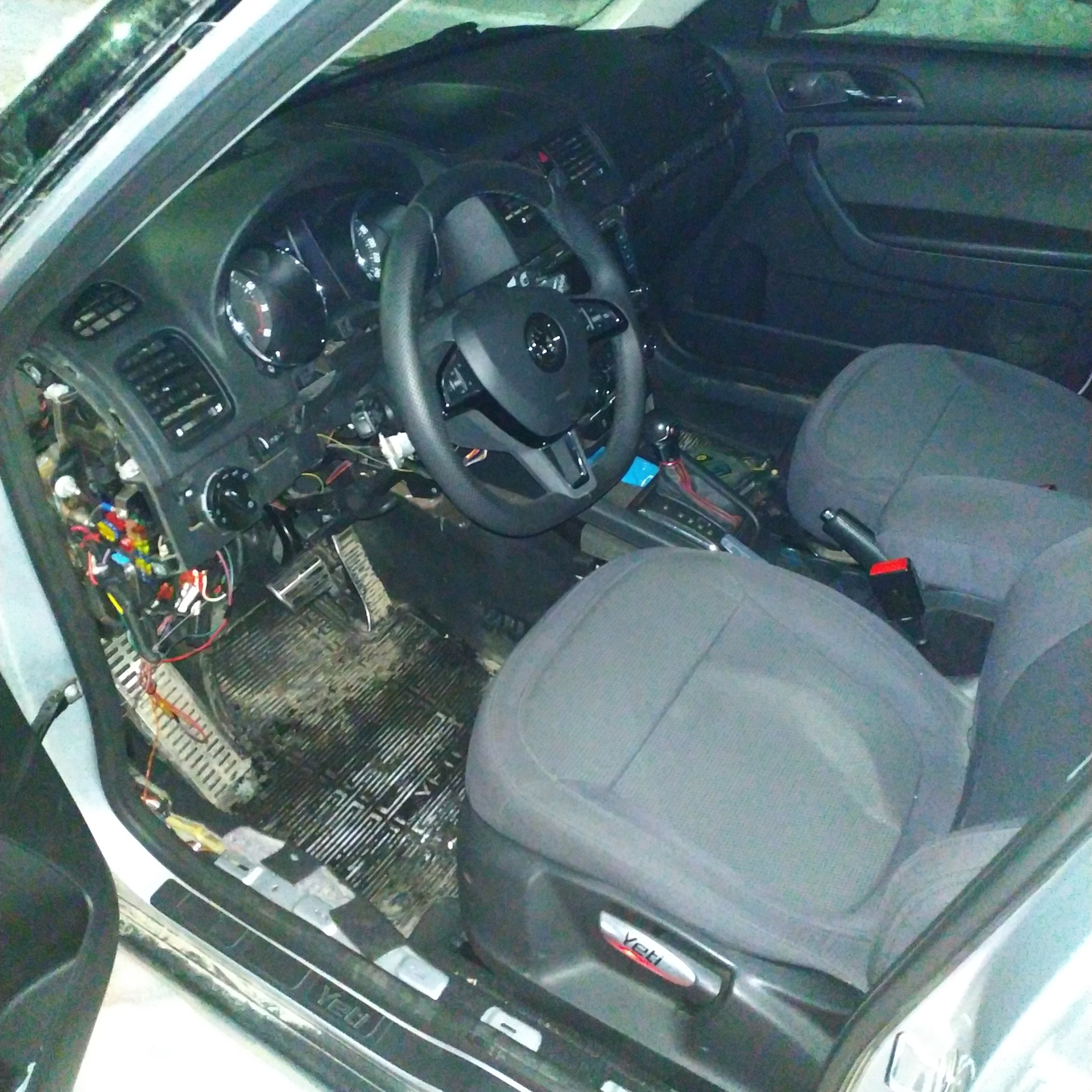

Электрика:

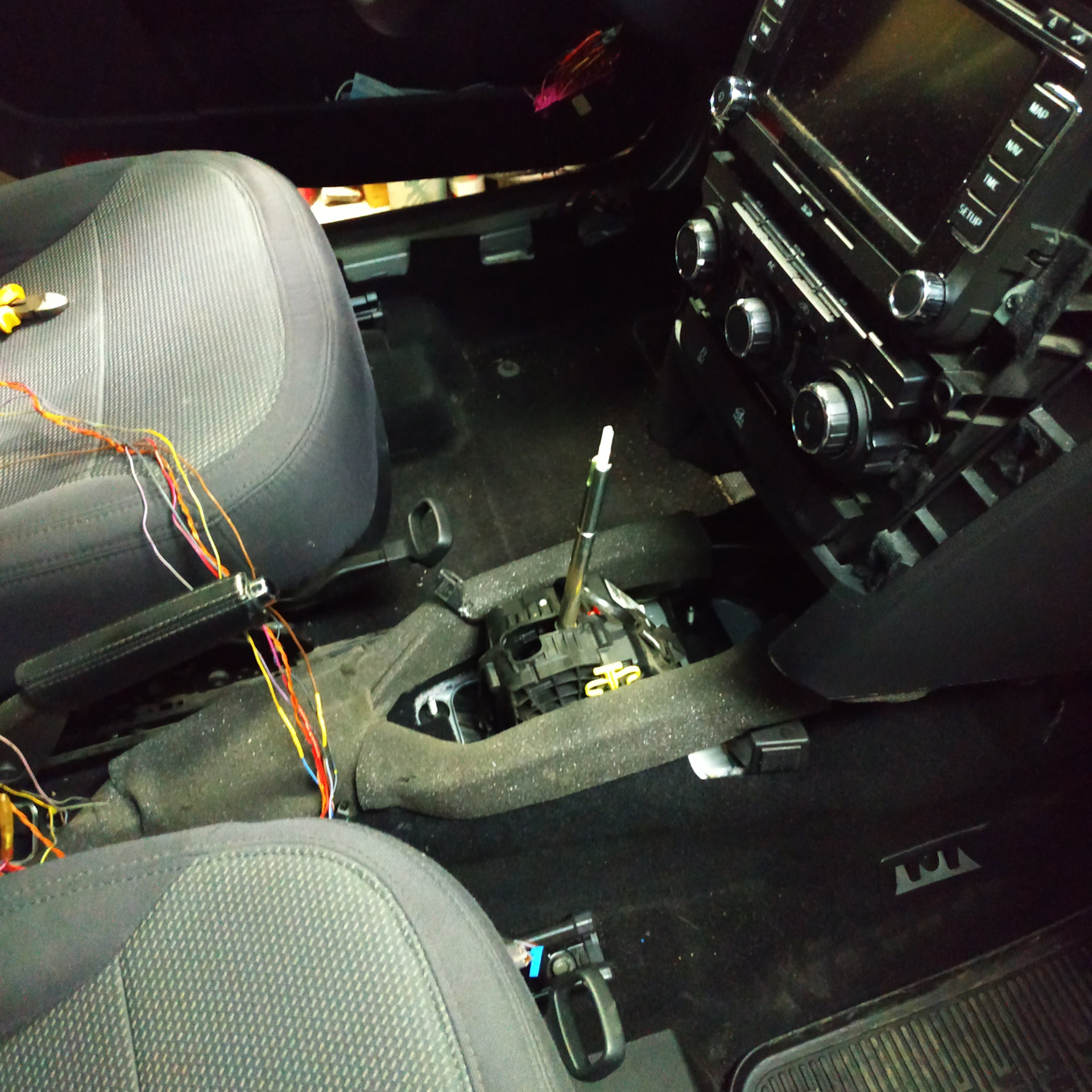

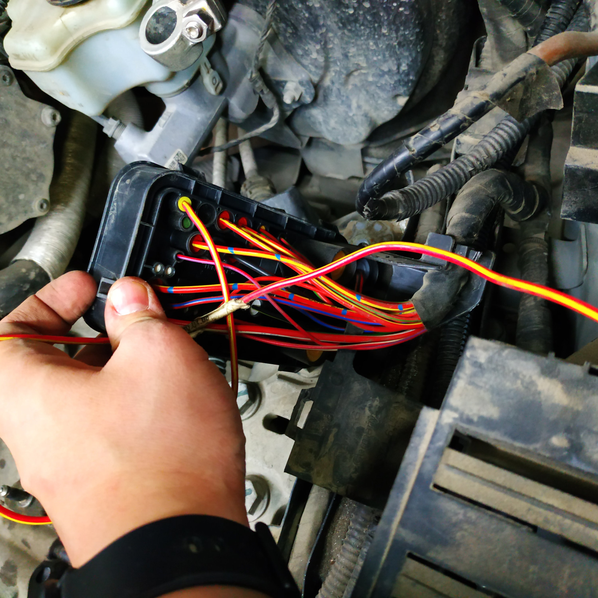

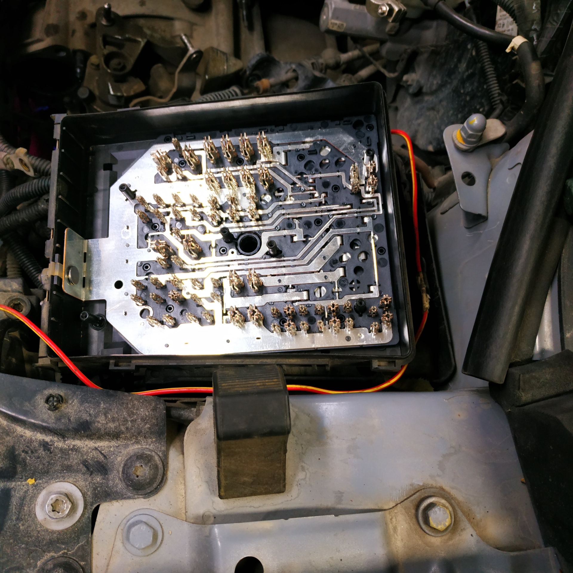

1) Если есть нужные пины, то проблем не возникнет. У меня они были с проводки от А3. Иначе, как вариант соединять через внешние преды.
2) CAN-шина. Соединял мехатроник с кулисой и дальше зацепил у водительского порога. Почему под порогом: там самый простой доступ.

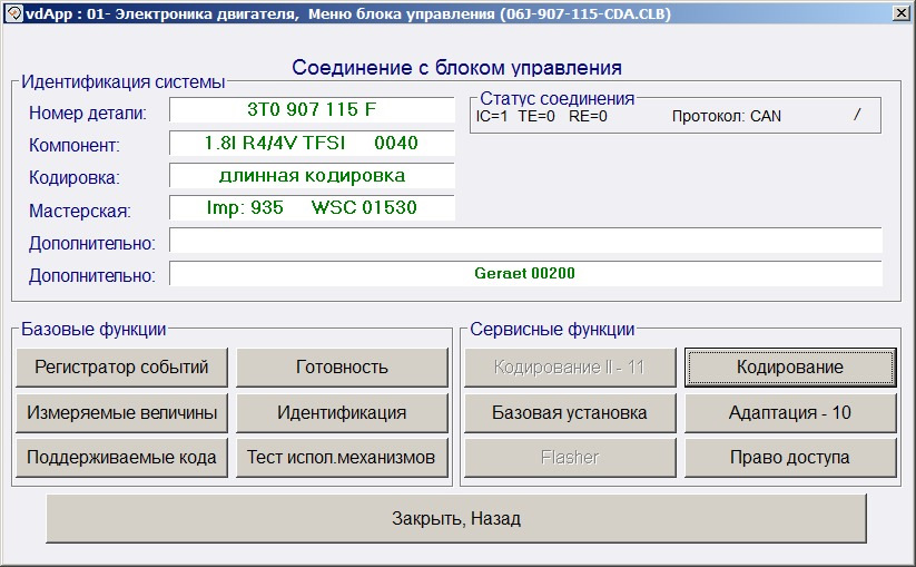

Кодировка:

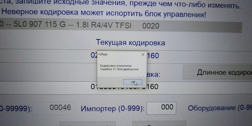

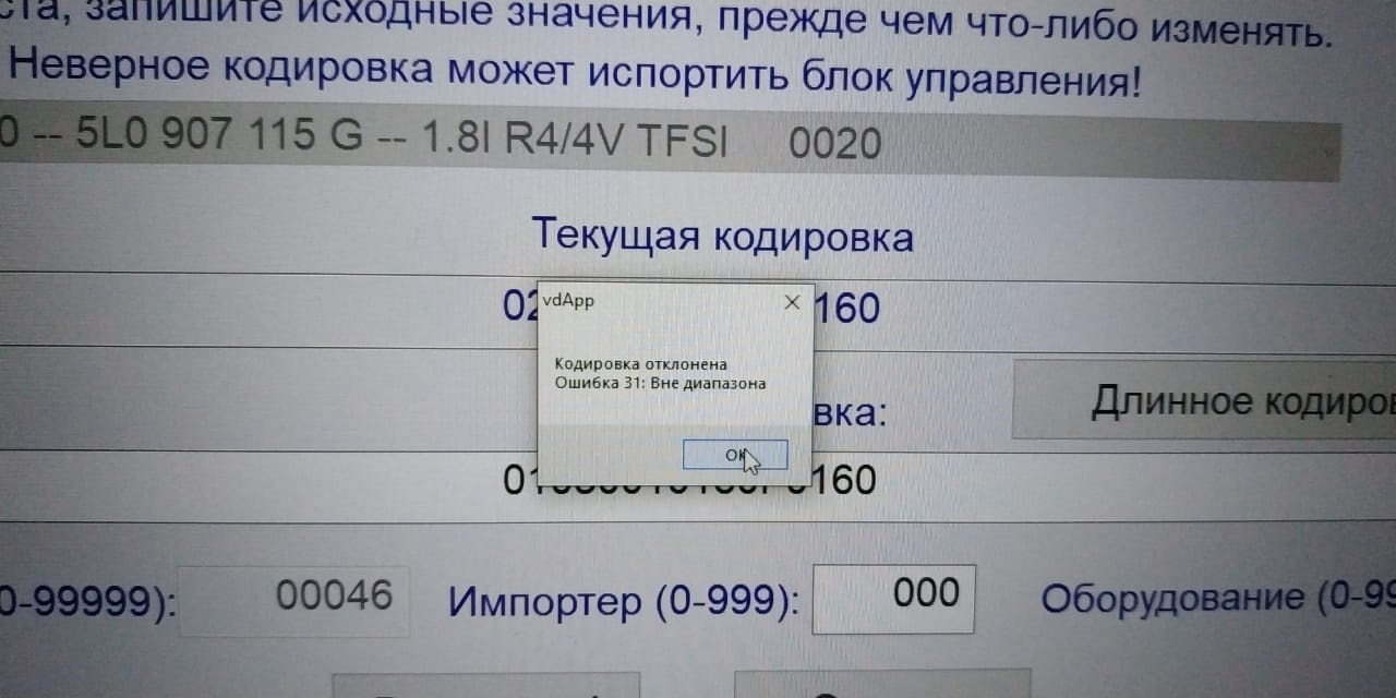

"Просто поменять кодировку" говорили они. Хрен там)) У меня мотор CDAA, на котором DSG не ставилась, судя по Эльзе (ну я говорю про Йети). А вылезло это в то, что мозги не кодируются под DSG от слова совсем, ни DSG6 ни DSG7. Иденты 5L0 907 115 B.
Вообще первым делом необходимо добавить 02 блок — Электронное управление коробкой передач(чтото типа того). До этого Максидот просто сходил с ума.

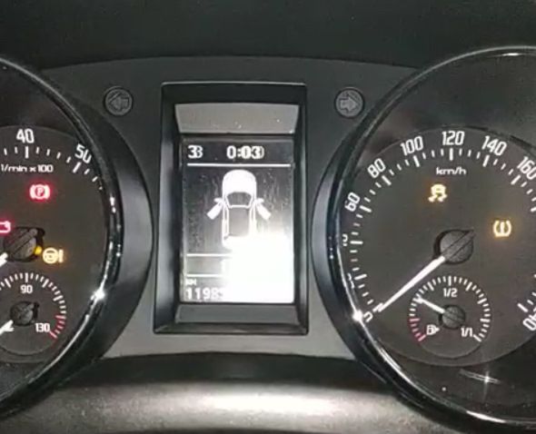

Следом как это сделали, увидел мигающий значек Р, да и в целом выбора передач. Напрягало меня это прям сильно, прям капец как сильно. Особенно когда пошел в гугл и начал смотреть почему это бывает. Но мне было сказано "забей, скорее всего после кодировки это уйдет", забегая вперёд — Да, ушло.
Далее начали искать прошивку, которая должна в теории понимать DSG, это либо 115D либо 115G. Ок, стоки нашли, зашиваем 115G иииии…барабанная дробь…в чат заходит Иммо On и говорит, что теперь я буду тут с вами. ЭБУ в итоге ушел в защиту, благо есть сток, по этому поводу я не особо парился.
Было несколько вариантов что делать, да и обратного пути нет, механика продана, и был выбран один единственный: отправить блок в Кемерово специалисту spacer42rus, который зашьет в 115G "повер" от 115B и закодирует сразу блок. А следом туда поехала приборка и ключ, потому как решено было делать по уму, всё зашивать в 115G, а не делать костыли по иммо. Казалось бы что тут то может пойти не так? Да то, что 115G тоже не подходит и видит только dsg6.
В итоге были найдены и залиты подходящие иденты от октавии/суперба 3T0907115F. И тут до меня начинает немного доходить, что у йети не было связки 1.8 и DSG7 (dq200). И все известные свапы DQ500 на йети были на свапнутых моторах CCZ(2.0). Ну а на октахах и тд. уже были октаховские иденты, где все всё понимали. Получается 1.8 на dq500 без смены идента на октаховский просто не поставить. Ну либо поправьте меня владельцы свапов 1.8 и DQ500, если я не прав.

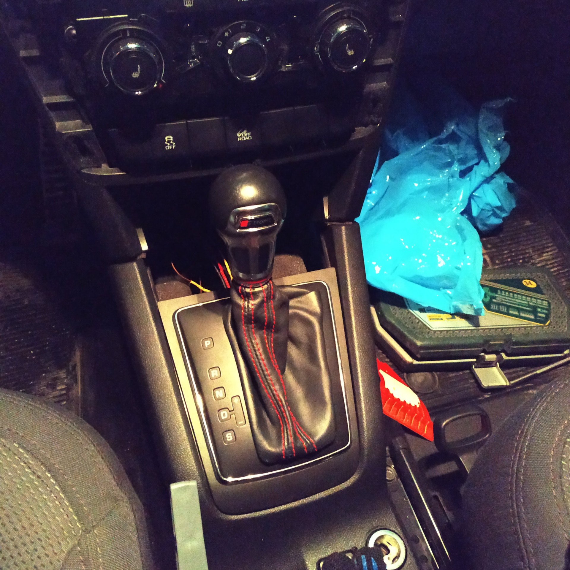

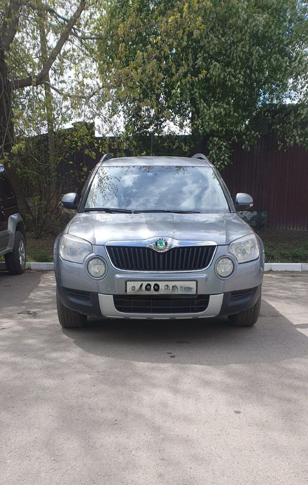

С 7 ноября я проехался на новой коробке 1,5-2 км. Вот в таком состоянии щас йетик стоит около дома:

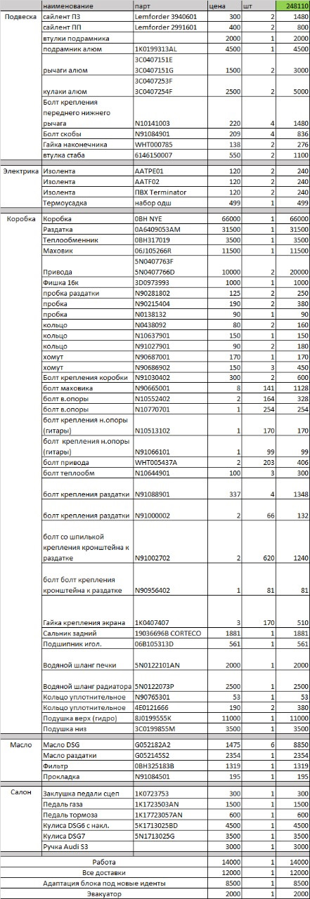

Вот что вышло по буждету, без учёта софта коробки из которых 50 вернулось продажей свапа мехла.
