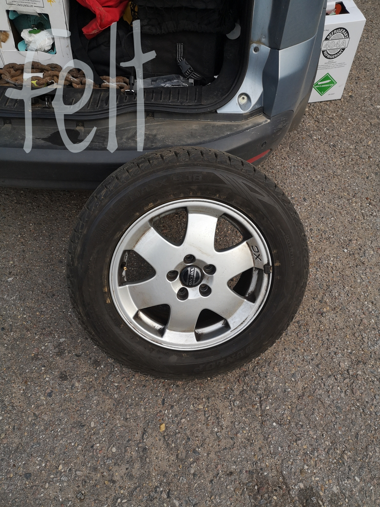

Колеса купил ещё летом. Нашел на Авито. За 16к отдавали диски с приличной резиной.
Я знал что они подойдут по размеру, но не был до конца уверен во внешнем виде. К слову, на Авито очень много оригинальных дисков подходящих мне, но мало какие из них были симпатичны.

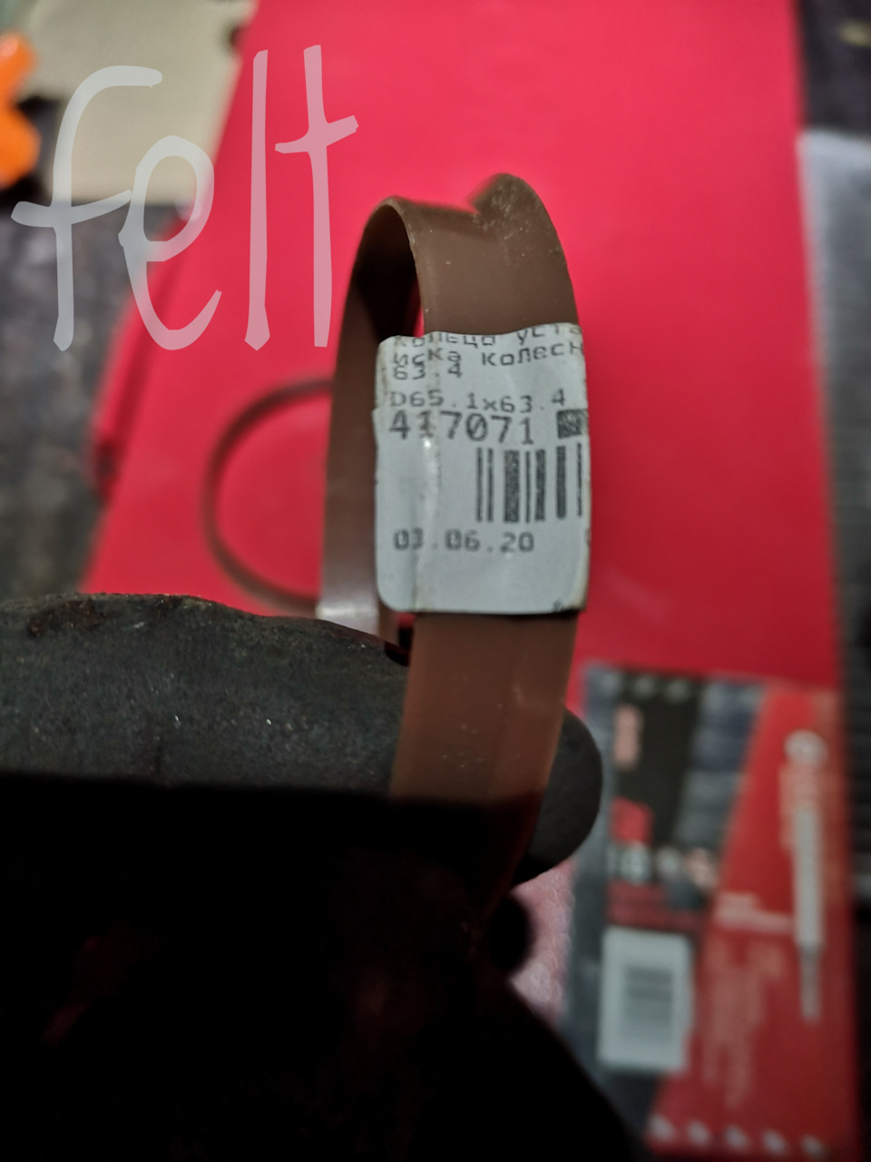

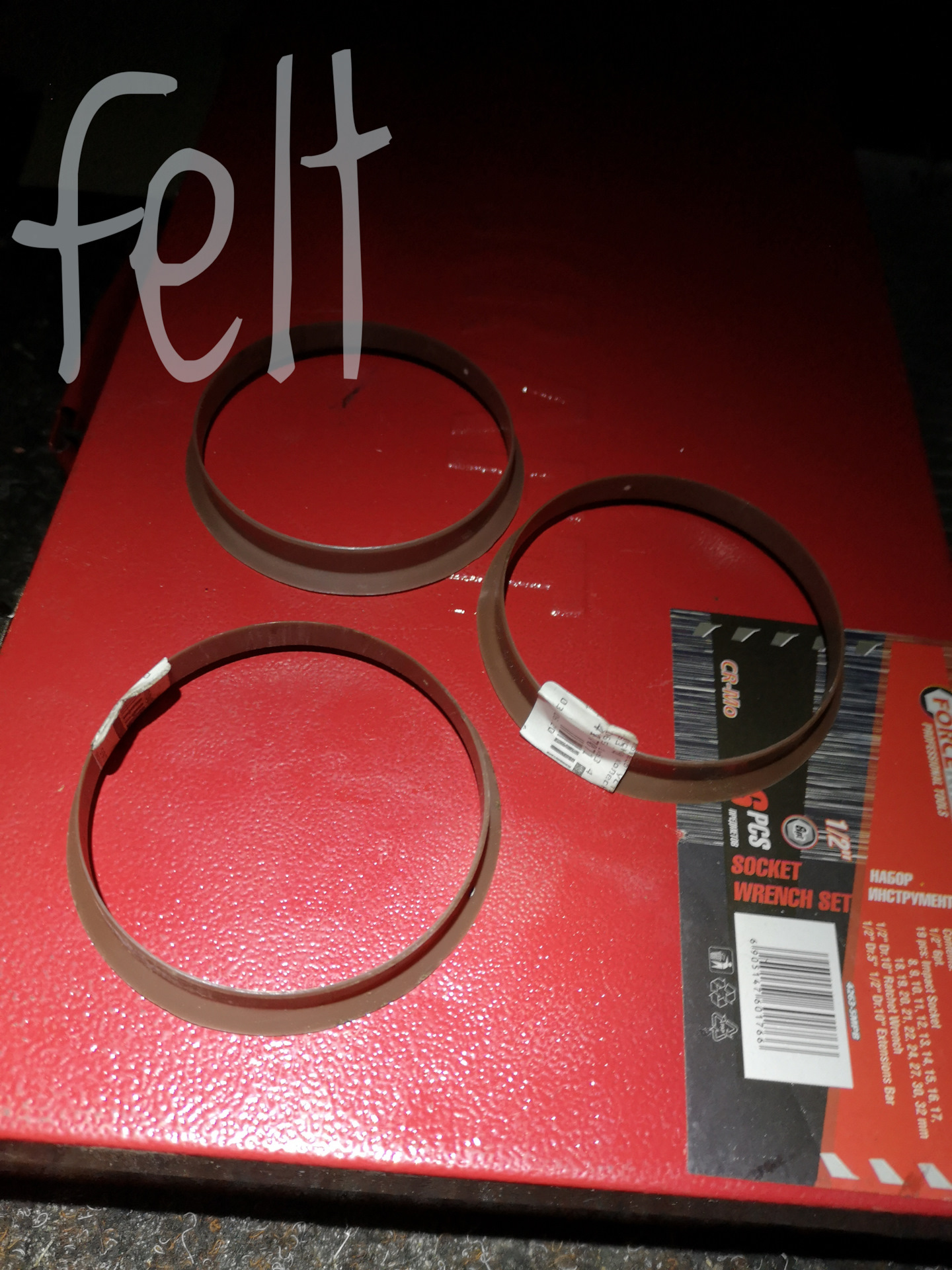

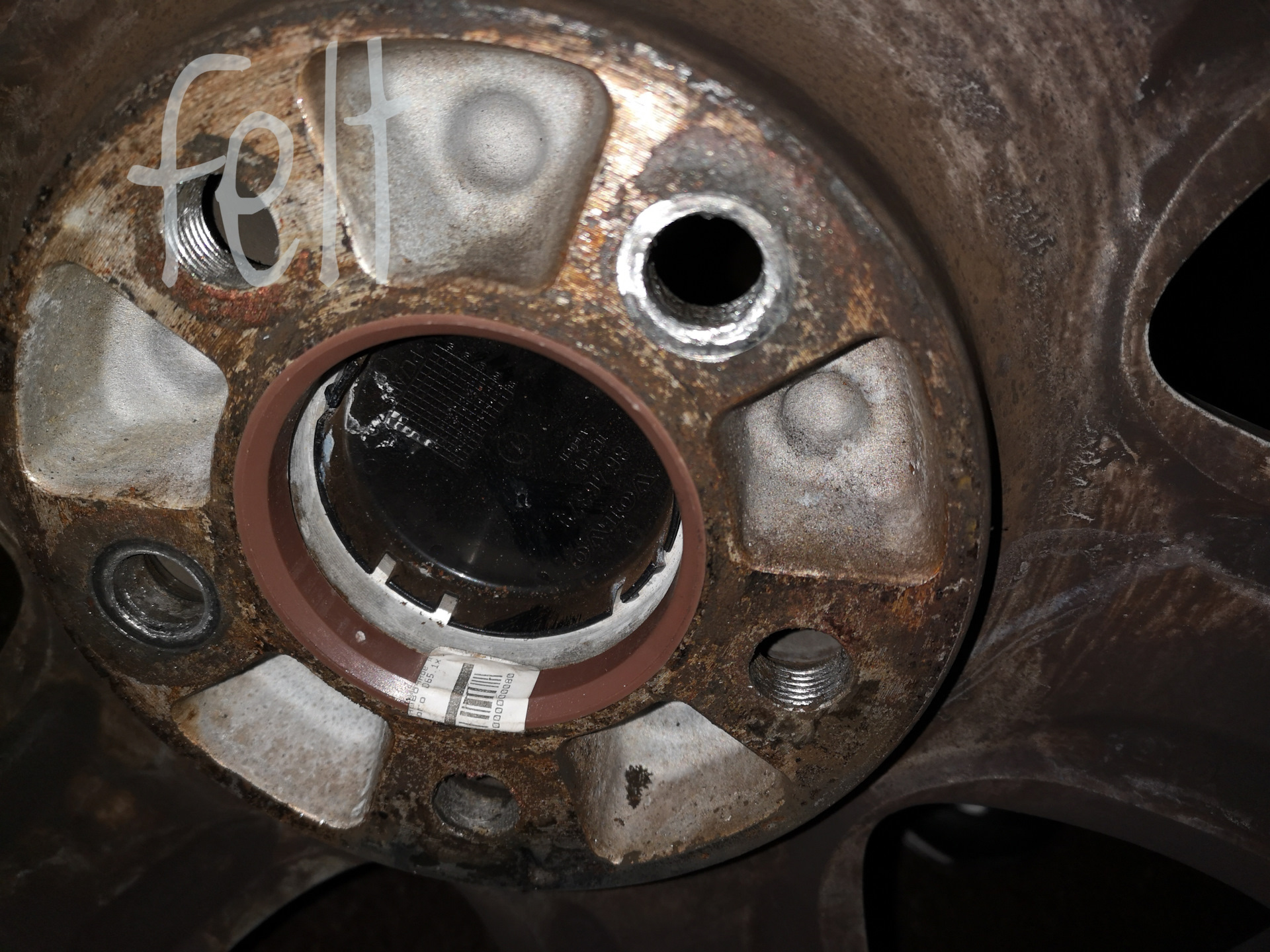

У Вольво та же сверловка, а вот цо немного больше, это мы компенсируем центровочными кольцами 65.1х63.4, разница вроде небольшая, но без них колесо встаёт немного неровно и бьёт.
У xc70 колесная шпилька такая же как и у нас 14мм, так что фокусу такие диски могут быть велики.
Колеса к нам прилетели самолётом, а по этому в них не было золотников. Их пришлось докупить.

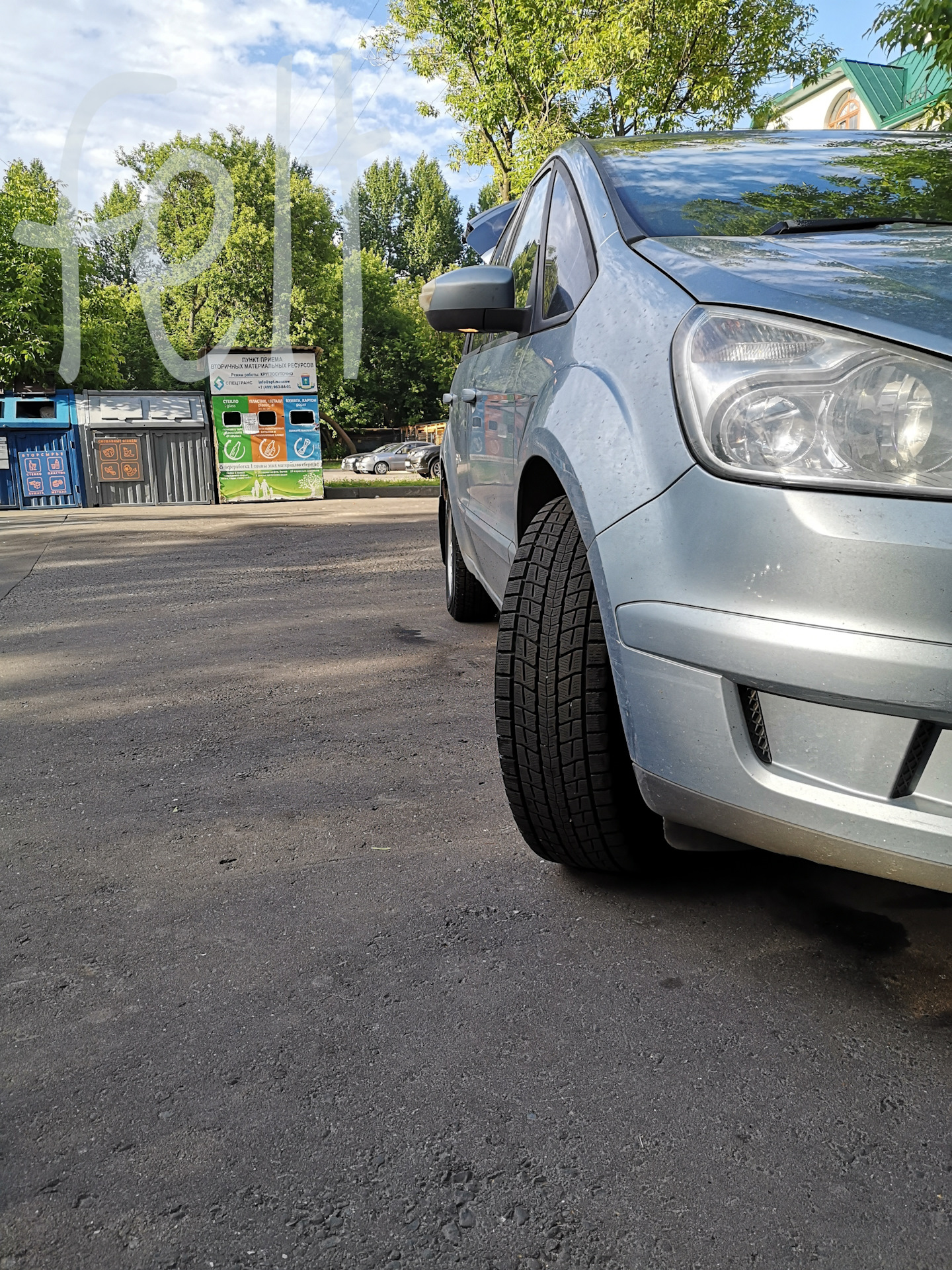

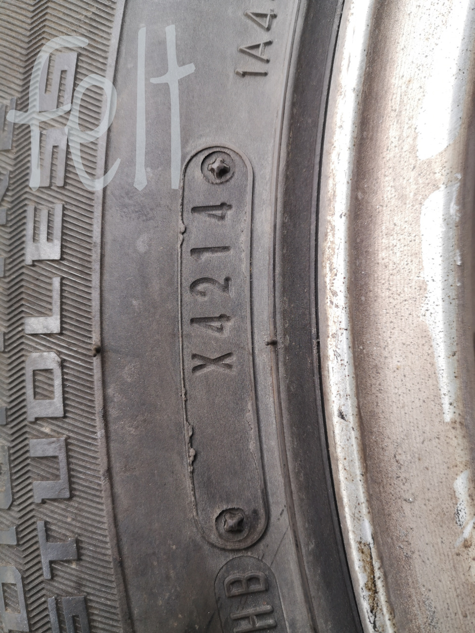

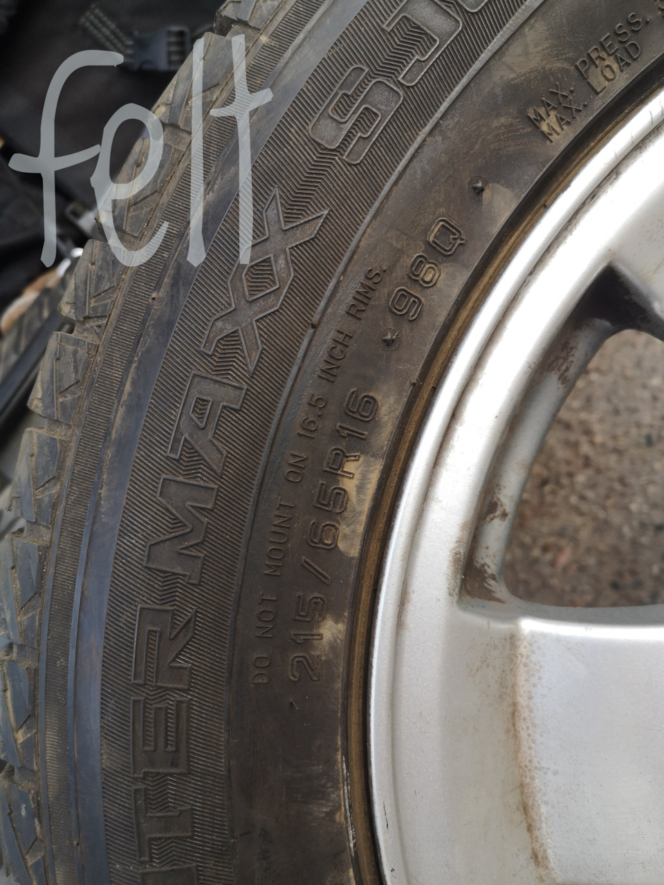

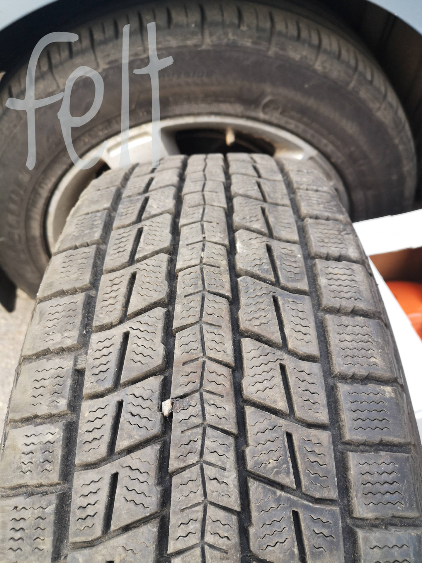

Резина хоть и старая, но выглядит прилично, немного покусана по бокам, видимо Вольво ездила по бездорожью.
На моём летнем матадоре я чувствую себя более уверенно и привычно, особенно в поворотах. А с этой лучше накат и больше комфорта, по сухой дороге гудит немного, но радио перебивает гул. Если на сырой дороге круто ввалить в поворот, то морду стаскивает, при резком старте, может пару раз шлифануть.
Если не гонять по эстакадам и съездам больше 80-100км/ч то все очень даже сносно.
Тормозит хорошо, предсказуемо.

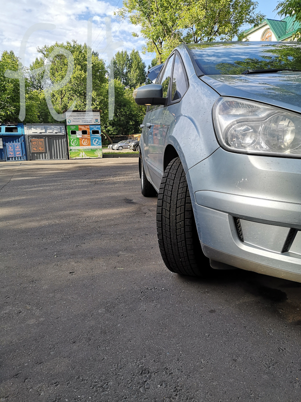

Колеса такого же размера как и летние, только вот профиль получается выше.
Зима 215/65/16
Лето 215/60/17

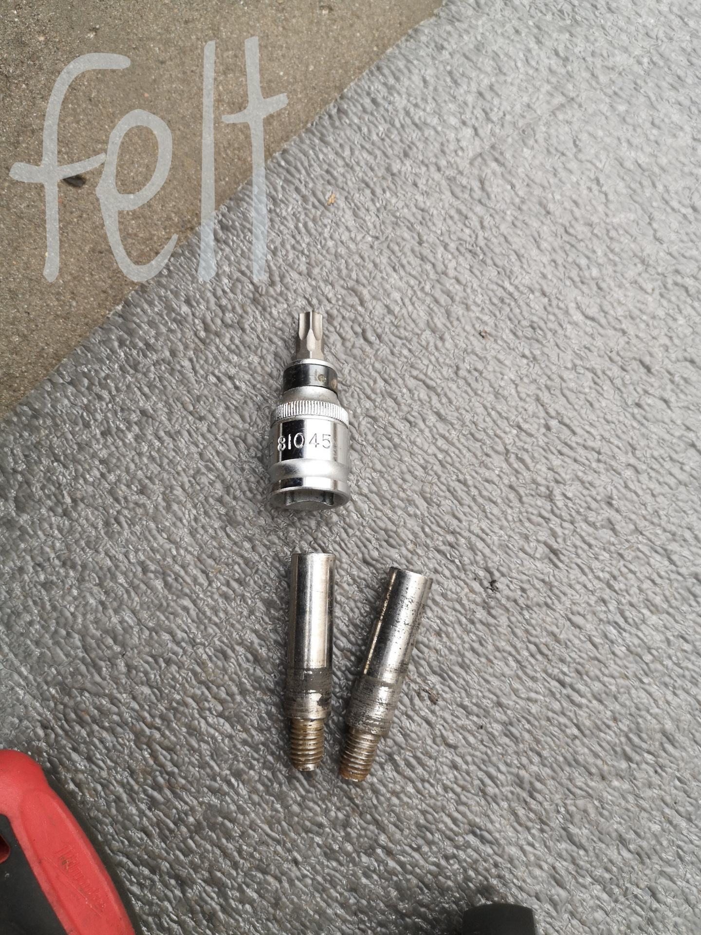

При замене колодок столкнулся с тем что направляющие под шестигранник 7мм и такого у меня нету.
Пришлось взять Торекс Т45

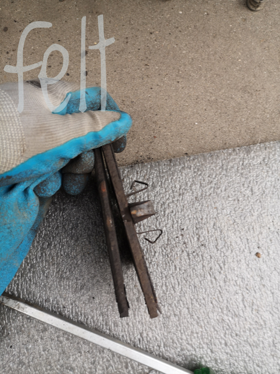

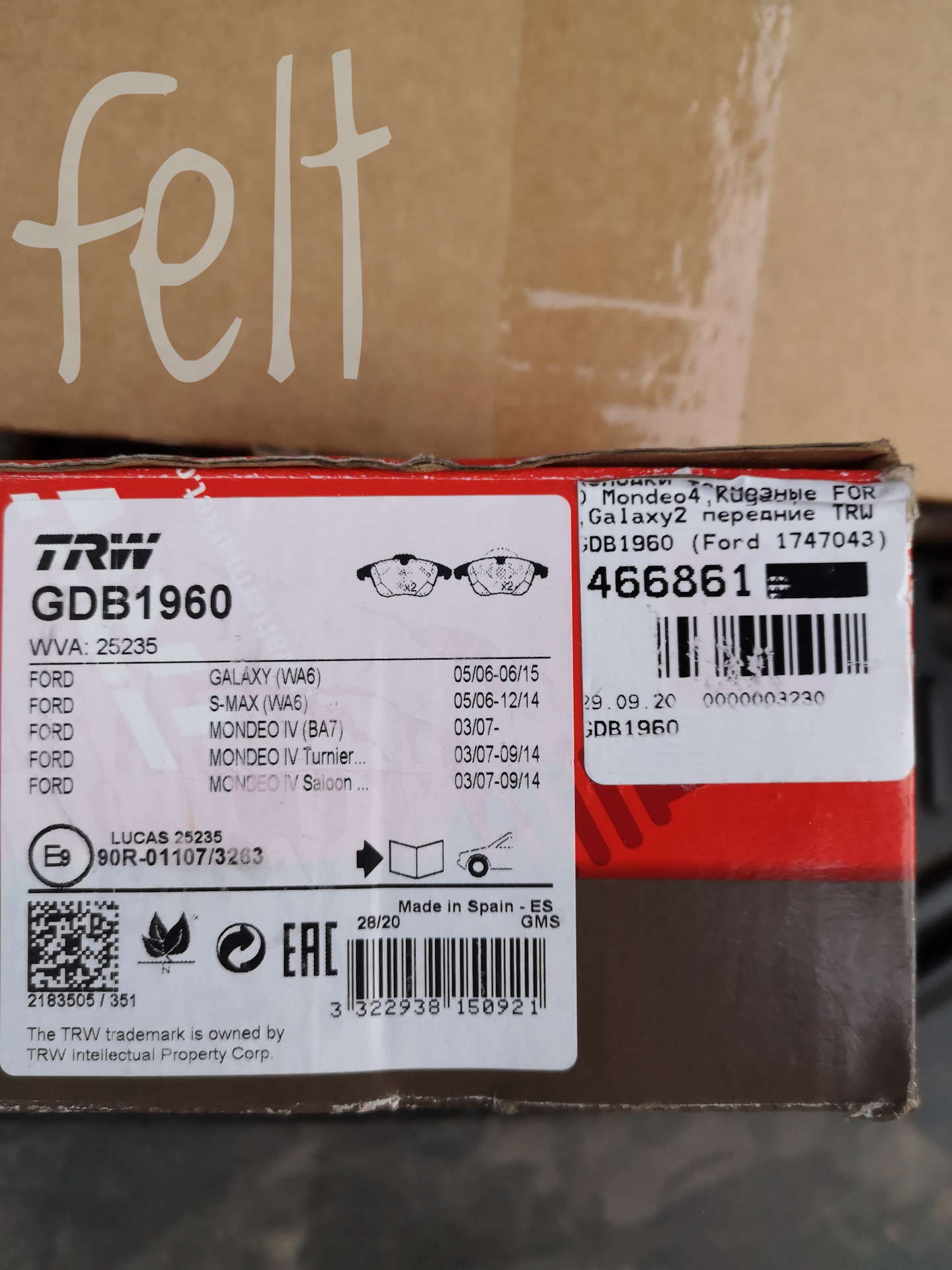

Колодки взял TRW GDB 1960, стоят дорого, но вариантов не было. Оригинальные форд 1747043, обошлись бы примерно в те же деньги … Да оригинальные наверное и были бы те же ТРВ.

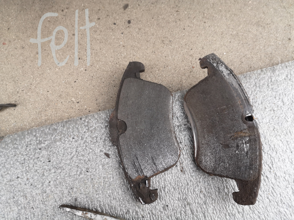

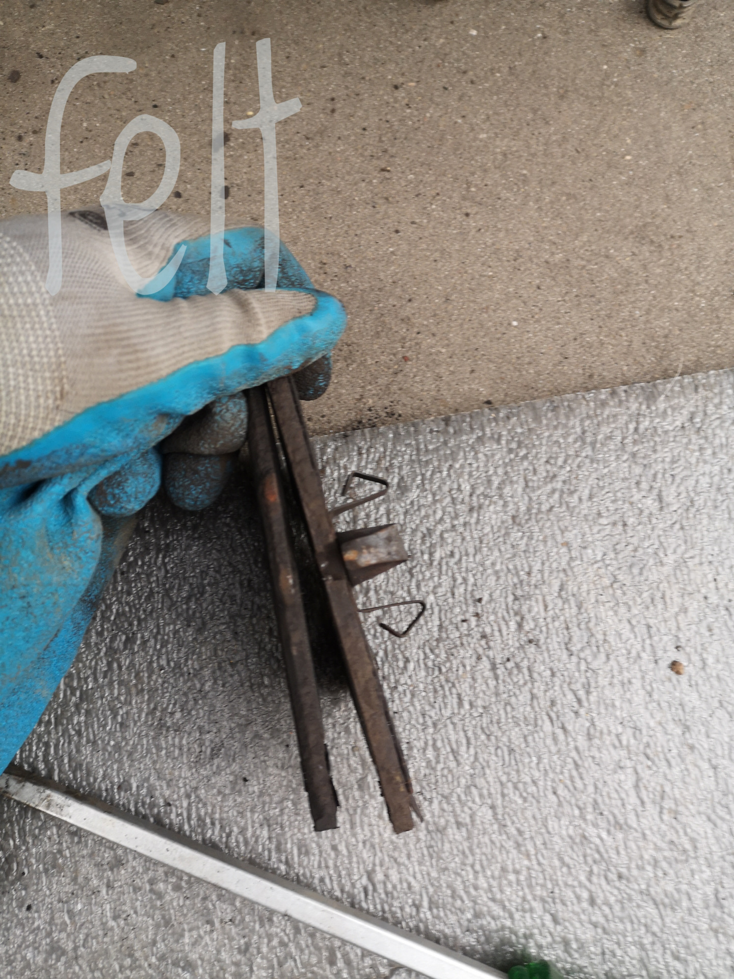

Мои колодки износились не равномерно, справа накладок почти не осталось, а на левом колесе, ещё походили бы.
Решил смазать направляющие, дабы избежать неравномерного износа.

Ну вот, опять мажут направляйки…
Тогда мы идём к вам!
Направляющие на передних суппортах не смазываются. Нет, не так.
Направляющие на передних суппортах АТЕ
НЕ СМАЗЫВАЮТСЯ!
НИЗЗЗЗЯ!
ВООБЩЕ НИКАК!
НЕТ, туда смазку НЕ ЗАКЛАДЫВАЮТ!
Да, они прям СУХИЕ скользят по резиновым направляющим, которые надо менять на НОВЫЕ(!) при каждой замене колодок, тем более стоят они копейки! 🤦♂️🤦♂️🤦♂️🤦♂️🤦♂️🤦♂️
Стесняюсь поинтересоваться, чем грозит несанкционированное нанесение смазочных материалов туда где их недолжно быть?
Не надо стесняться.
Неравномерным износом колодок, и шумами в работе тормозов или полным отказом в работе!
Ввиду чего?
На смазке будет накапливаться пыль?
Ну такое…
Аргументы то есть?
Ну если рекомендация производителя не аргумент, тогда можно всё.
Тьфу на них, дураков, понавыдумывали всякой суппортной фигни! 🤣🤣🤣
Так и получается…
Рекомендации без обоснований, ничего не стоят…
А языком ворочать на Ютубе, не аргумент…
Диски с колодками в принципе недорого стоят, через пару замен дойдет опытным путём 🤣🤣🤣🤣🤣🤣

Поменяйте резинки направляющих Поставвьте без тефлоновых вставок и мажьте На здоровье Только спец Смазкой И удивитесь

А я вот не согласен С теми кто об этом пишет будто бы все и оставили резинки с тефлоном Я ставил себе с коннекта без них И эти направляйки мазал Смазкой Bocsh super fit 100 Ни перекоса ни стука За 8000 тысяч не заметил Износ равномерный с обеих сторон и по диску тоже Так что курить мануал или пробовать Дело сугубо личное
Невнимательно читали. Я же выше так и написал: тьфу на них, производителей!
Понапридумывают глупых мануалов, а владельцам оно, конечно же, виднее…
Они смазаны🤔
У дисков же вылет другой, 55 — или ошибаюсь? Это они еще глубже внутрь машины…
У этих дисков вылет ближе к +50
А у моих штатных +55
Так что диски от Вольво немного увеличивают колею ( то есть торчат немного наружу)
